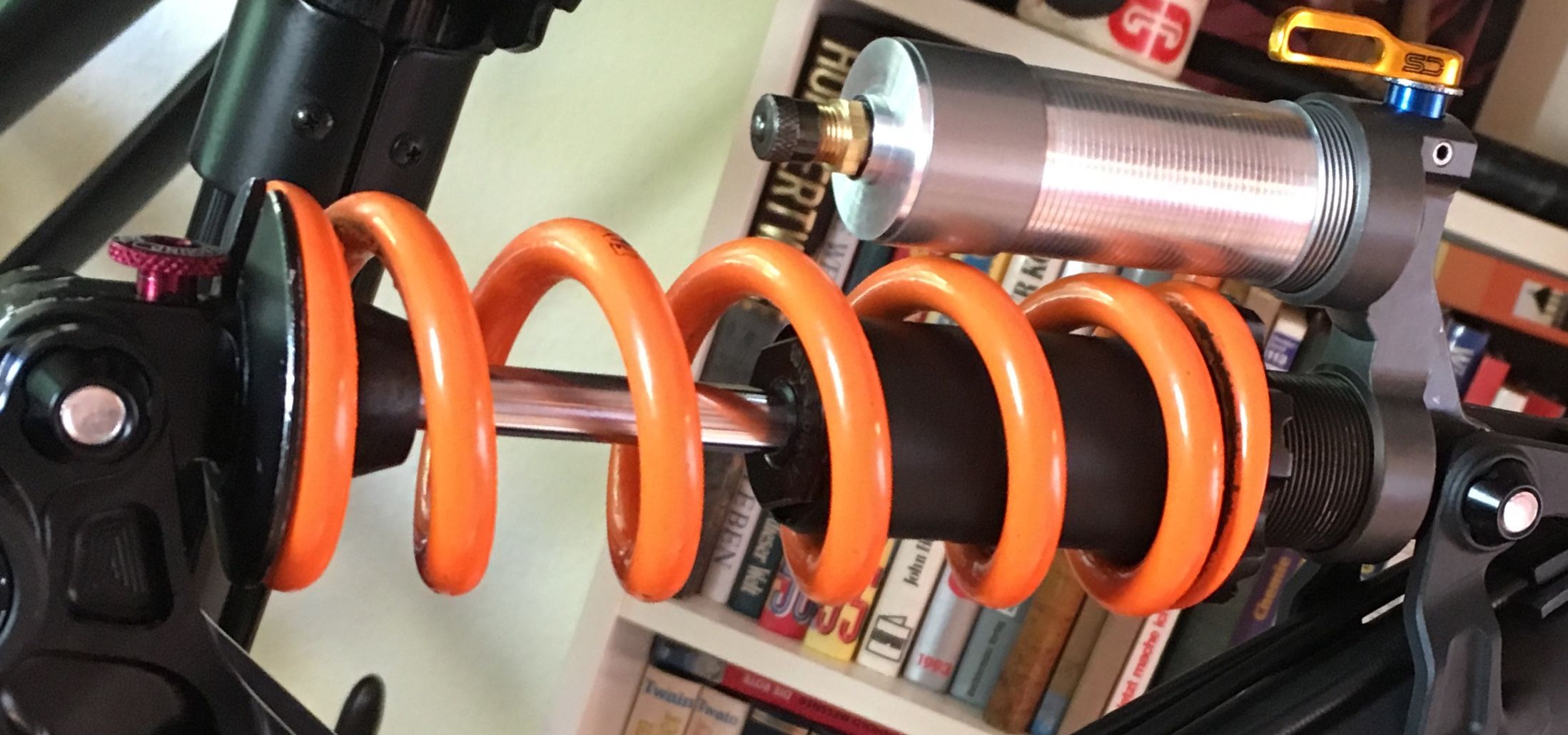

Hi,
hat schon mal Jemand einen 222/70 Stahlfederdämpfer in ein G15 adaptiert, Ziel wäre ein wenig mehr Federweg bzw die 150mm zu erhalten,
wäre evtl. möglich mit Offset Buchsen, falls der Platz dafür reicht.
Hub könnte man ja einfach begrenzen indem man den Gummipuffer unterlegt bzw. Einbaulänge indem man einen Shim unter den Hauptkolben legt....
Habe ohne Dämpfer mit einem DHR2 in 2,4WT bzw. High Roller 2 2,5WT 140mm zwischen den Aufnahmen voll eingefedert bis der Reifen am Sitzrohr ansteht, wären also 76mm Hub bei 216 Einbaumaß rein theoretisch....
Hatte einfach mal einen älteren 222 reingebaut, der hat natürlich nicht angeschlagen, ist aber ein alter Dämpfer, lohnt sich nicht mehr umzubauen, aber vom hin und herrollen mit einer 300er Feder kein schlechtes Gefühl.
Ziel wäre ein bisschen mehr Federweg, auf jeden Fall keinen verlieren wie mit einem 216er Dämpfer wegen Gummipuffer!
Ja ich weiß wenn man mehr will wäre ein G1 das Richtige, aber für ein Bike für alles finde ich das G15 klasse, ein zweiter LRS und ein anderer Dämpfer schon hat man ein Bike mit einem riesen Spektrum vom Trailbike bis Enduro.

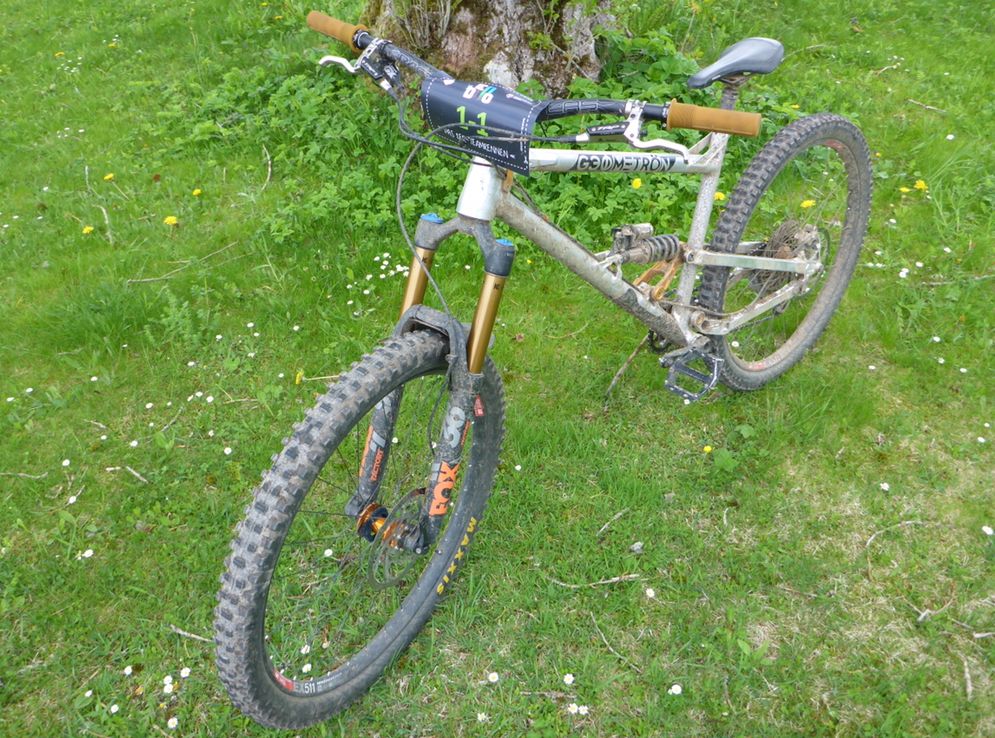

Hab mein G 19 endlich fertig. Am Samstag geht's dann auf die Piste
Hat nicht N das Marketingkonzept, dass die mit Bikes vorbei kommen? Dann kannst du auch mal den Berg runter rollen... :)
Hi,
Ich fahre einen 222 mm DHX im G15. Die Geometrie entspricht dann etwa der "HIGH" Einstellung. Wenn du noch ein 27,5 er Hinterrad reinbastelst, hast du in etwa wieder die "LOW" Geometrie. Aber auch mit einem 29er Hinterrrad kommt der Reifen beim Einfedern nicht an das Sitzrohr.
