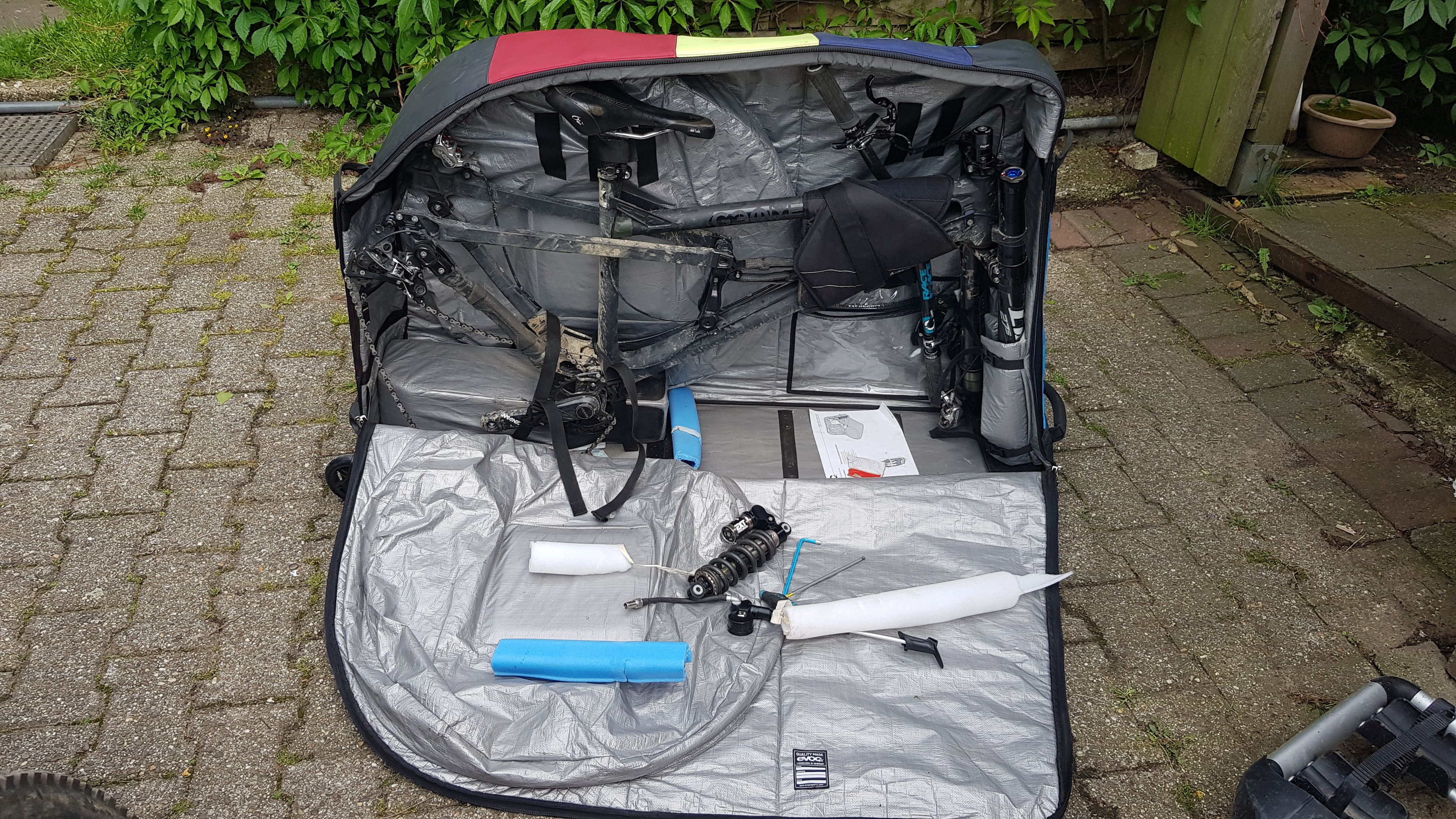

@Relentless Ich hoffe, du fliegst nicht nach US of A! Da habe ich schon mal bei einem Zwischenstopp die Reifen waschen müssen. Sie waren - im Gegensatz zum Bike - nämlich nicht sauber.
Das Schaltwerk würde ICH zur Sicherheit noch abnehmen (wenn es nicht schon zu spät und das Gepäck schon aufgegeben ist).
Gute Reise! ✌️
Leider keine Chance, find ich aber nicht so tragisch. Hatte schon die schlimmsten Befürchtungen, darum hab ich schonmal Probe gepackt aber so gehts ja.
Im September gehts für 2 Wochen übern Teich ins Schlaraffenland :bier:.
(Nördlich der US Border ;)
