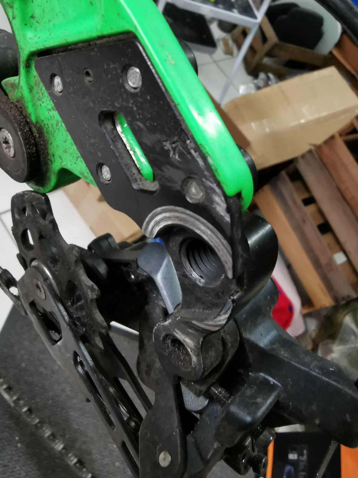

DT Swiss mit 12fach Shimano. Auch bei mir ist der Hinterradeinbau eine Sache von mindestens 2-3 Handgriffen bis die Buchsen fluchten und das Rad eingeschoben werden kann.
Schleifspuren habe ich keine
Ich habe ja die grausige Vermutung, dass da vielleicht der falsche Spacer montiert wurde (Laufrad fertig gekauft vom Händler)... es gibt HUB1016-03S für X-12 oder Boost
HUB1016-04S für 12mm
Der -03S scheint länger zu sein...
So, tatsächlich scheint sich der Freilauf mit der grünen Dichtung aus dem Nabenkörper gedrückt zu haben und hat folglich die Kassette mit rausgedrückt. Sanfte Re-Positionierung mit einem Schonhammer und einer passenden Nuss auf Freilaufkörper und auf die grüne Dichtung, sodass alles wieder ordentlich sitzt, und schon passt wieder der Abstand... Dafür dreht sich jetzt beim Rollen die Kurbel ein wenig mit, aber der Widerstand ist nur minimal...
Eigentlich seltsam, da das Laufrad out-of-box verbaut war und ich ausnahmsweise nicht alles selbst verschlimmbessert habe wie sonst...
Ist auch nur gesteckt, kann auch beim Transport passiert sein. Aber läuft ja wieder
Dann sitzt der Dichtring nicht richtig, die Kurbel sollte sich nicht mitdrehen. Musste letztes Jahr im Urlaub eine gerissene Speiche ersetzen lassen. Scheinbar wurde bei der Reparatur der Freilauf samt Kassette gezogen und anschließend hatte ich eine mitdrehende Kurbel. Info vom Mechaniker "der Freilauf ist auch defekt". Habe Kassette und Freilauf runter genommen, alles gefettet und ordentlich montiert (ohne Hammer), zack läuft wieder. Habe Hope Pro 2 Evo Naben.
