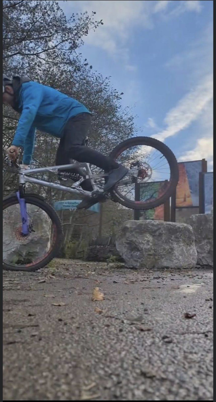

So eine version mit effigear mit trigger anstatt grippschift fänd ich mega, die 2 verschiedenen Dämpfer aufnahmen reizen mich schon
Die Wippe ist ja auch an einer anderen Position. Interessant wäre ob es ein Rad von N ist, oder ob die Jungs da oben auf der Insel selbst was zusammengebraten haben
Effigear benutzt jetzt auch den Pinion Befestigungsstandard, also dürfte ein austauschen nicht schwierig sein. 2 Dämpferaufnahmen wird es wohl ggf in einem Serienrad nicht geben. Auch weil sie ja Platz für einen Flaschenhalter machen müssen
Ich hab gehört dass das ein Versuchsträger ist, mit dem die Geometronisten rumexperimentieren, daher auch die ganzen überzähligen Aufnahmen. Weiß nicht ob man da jetzt ein High Pivot Pinion G1 draus ableiten kann. Wär geil, aber wir werden sehen…
Ja, die Internettorakel sind immer so eine Sache. Ich hätte realistischer Weise auch gedacht dass Nicolai und evtl Geometron eher an einem Saturn 16 mit Getriebe arbeiten, da man mit dem Saturn 14 schon eine funktionierende Plattform mit Getriebe hat.
Aber naja, abwarten und ...
G1 ist im Prinzip ja ein Rad, das kannst nächsten 5 Jahre so verkaufen wie es ist. Von daher eigentlich doch einige logische Schritt. Das nach dem Nucleon dann doch so fix Bilder von nem HP gearbox g1 auftauchen...auf jeden Fall spannend
