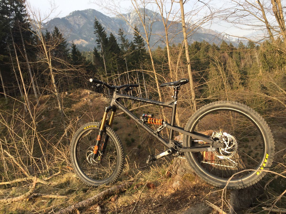

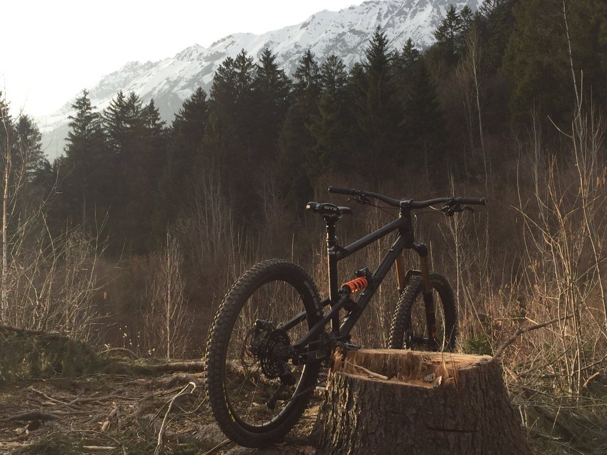

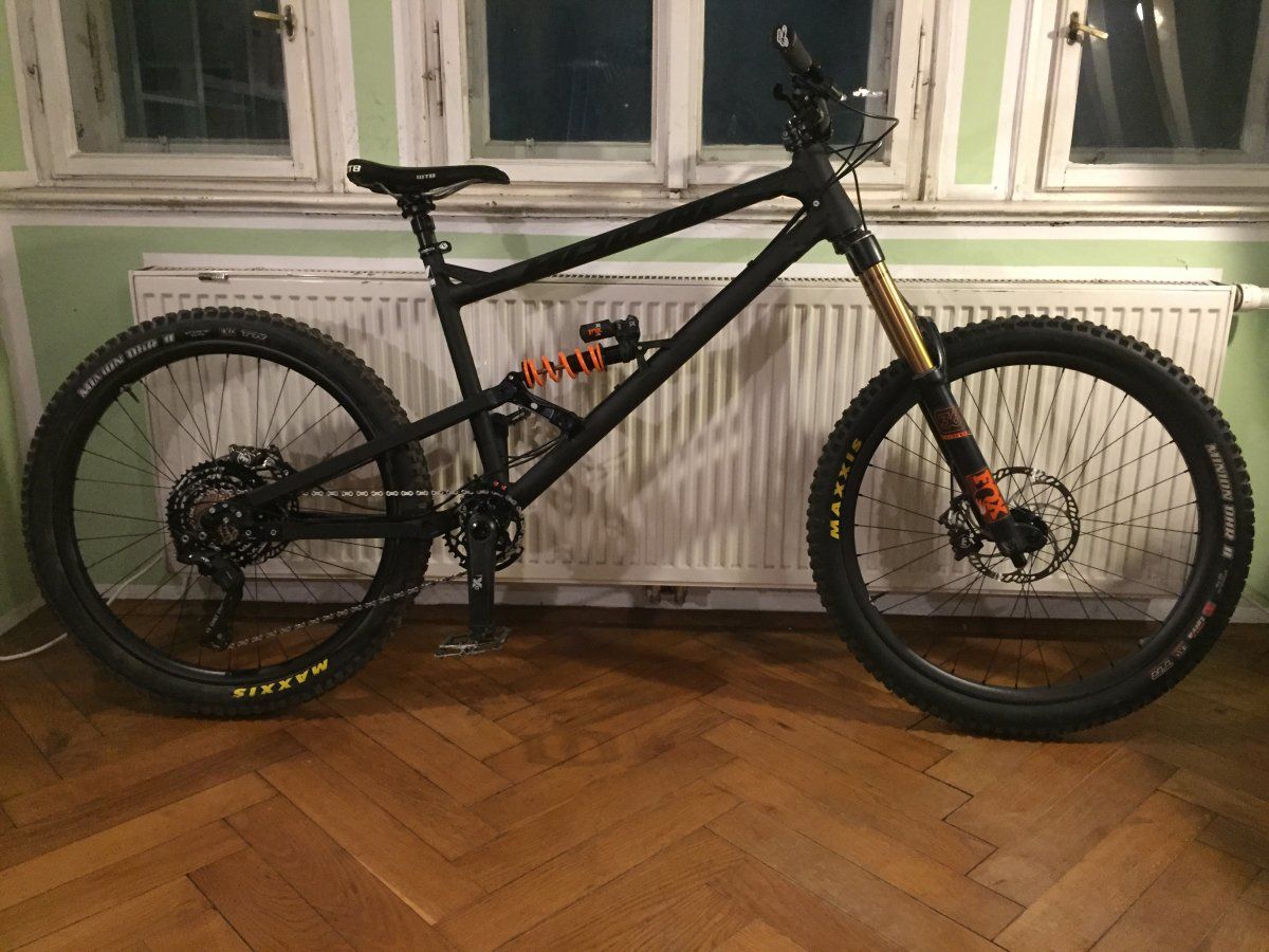

Da ich öfter in Wales bin und mit den Leuten von Mojo seitdem nen super Kontakt pflege hab mir jetzt mal wieder nen neuen Rahmen mitgebracht.
Geometron G16 "Mojo" Edition in XL
Paar nette neue Details zum 2016er Modell, sowohl was die Geometrie als auch was den Rahmen an sich angeht.
Das einzige was ich grundsätzlich für meine Bedürfnisse noch anders machen würde würde wäre das Steuerrohr ca. 10mm kürzer zu machen bei gleichem Stack, das Sitzrohr ca. 20-30mm kürzer zu machen und zu versuchen das Oberrohr so zu plazieren, dass Kollisionen mit Bremshebeln evtl besser vermieden werden können.
Und das einzige was bei der Leitungsverlegung etwas umständlich ist, dass die Bremsleitung der hinteren Bremse nicht ohne Demontage des Gebers durchgeführt werden kann. Evtl könnte man das an der Umlenker-Aufnahme zweiteilig gestalten, dann wäre das wartungsfreundlichkeit in Perfektion.
Steuerrohr kürzer hätte bei mir folgenden Grund, dass ich mir offen halten will den Rahmen mal mit einer Fox 40 aufzubauen. Das passt dann aber von der höhe grad um ein paar mm nicht mit der flachen oberen Gabelbrücke. Eine mit Rise wird bei Fox aber nicht mehr angeboten.
Sattelsützte kürzer aus dem Grund, dass ich aktuell mit 175mm Stütze nur 20mm Auszug habe. Da hätte ich nichts dagegen die Vario Stütze auch 50mm auszuziehen, mir aber die Möglichkeit offen zu halten die Stütze an Shuttle Tagen oder ähnlichem weiter zu versenken.
Aber wie gesagt, wären rein persönliche Vorlieben/Änderungen...
Viel Spaß euch weiterhin mit den Buden!
Anhang anzeigen 585356 Anhang anzeigen 585357 Anhang anzeigen 585358
schöner Aufbau! :daumen:
Was ja beim g16 bisschen blöd ist mit dem flachen Lw schon bei 559 mm Einbau Höhe das gibt bei mehr Federweg und Einbau Höhe einen echt flachen lw

Ein "Big Bike" das mal nicht stelzig aussieht. Schön! Obwohl da 29er noch besser passen würden. Wie macht sich der DHX?
:daumen:
Könnte fast mainz sein :D
Ja hab ich mir auch gedacht, als du deine Teile letzte Woche gepostet hast :)
29er bin ich zwar noch nie gefahren, da durch die Länge und den flachen Lenkwinkel das ganze aber durchaus etwas träger und unwilliger lenkt würde ich die rotierende Masse von nem 29er nicht zwingend noch haben wollen denke ich. Kann mir durchaus vorstellen, wie hier auch schonmal erwähnt wurde, dass man beim G13 wenn zwischen zwei Größen doch eher zur kleineren tendieren wird nach ner Probefahrt.
Der unterschied beim G16 zwischen L und XL ist doch größer als ich gedacht hab. Von einer Restverspieltheit beim L ist beim XL aber auch wirklich gar nix mehr übrig :)
Kann allerdings auch daran liegen, dass ich jetzt einen recht soften Stahldämpfer und 175 statt 155mm Federweg gewählt hab.
Zum DHX2 kann ich noch nicht viel sagen, war erst zweimal unterwegs. Aber grundsätzlich bin ich großer Fan von Coil Dämpfern. Im Enduro zwar immer etwas unpraktisch aber für mein Empfinden angenehmer und kontrollierbarer zu fahren...
