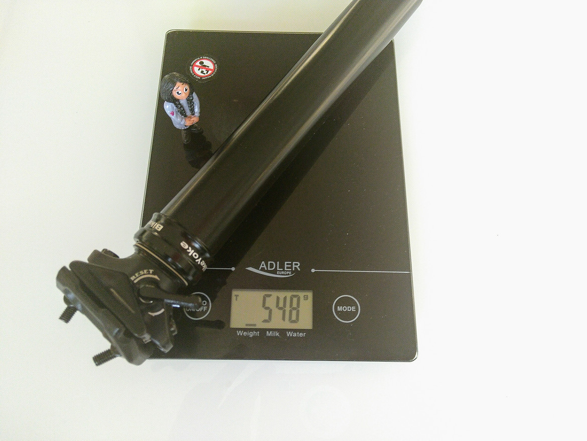

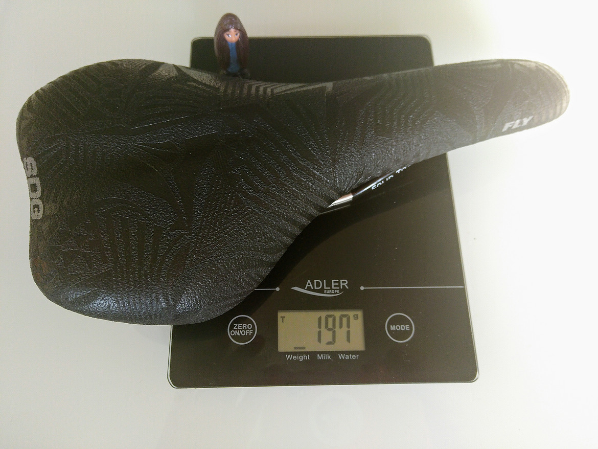

Viele der Teile sind ja schon auf Fotos zu sehen gewesen, jetzt hier halt noch mal einzeln. Fangen wir mit dem Sitzen an. Eigentlich wollte ich ja keine Tune-Teile mehr verbauen, aber für eine Sattelklemme reicht's dann doch noch. Geklemmt wird, wie andernorts schon erwähnt, eine BikeYoke Revive mit 160 mm Hub. War konkurrenzlos günstig zu haben und gefällt mir eh sehr gut. Oben drauf kommt ein SDG Ti-Fly in der "Gripper Storm"-Ausführung. Mit SDG-Sätteln hab ich eigentlich gute Erfahrungen gemacht, den Fly kenne ich noch nicht, aber mal sehen. Gut aussehen kann er schon mal - ist leicht und noch dazu war er grad günstig zu haben. :D

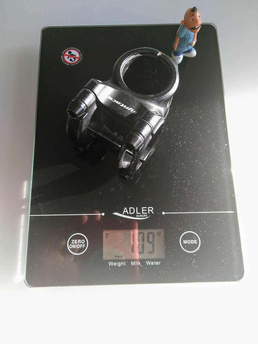

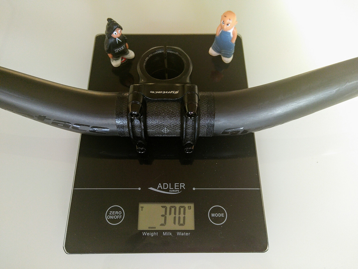

Wer gut sitzt, muss sich aber trotzdem bisweilen irgendwo festhalten. Diesbezüglich verlasse ich mich dieses Mal komplett - also bei Vorbau und Lenker - auf Syntace. Beide Teile nicht die leichtesten, die man haben kann, aber auch nicht super schwer und technisch über jeden Zweifel erhaben. Hinzu kommt - ihr ahnt es schon - beide gab es deutlich unterhalb des UVP. Die Ti-Schrauben am Vorbau wurden durch schwarze aus demselben Material ersetzt, der Lenker gecleant und mit neuen Decals versehen. Die Verbindung zwischen Lenker und Händen wird mit den bewährten Deathgrips hergestellt, die hier eh noch rumlagen. Eigentlich dachte ich, die Camo-Teile könne ich nie irgendwo verwenden, aber mit dem Orange der Anbauteile sehen sie ganz cool aus. Der Spacer unterm Vorbau gehört zum Stiffmaster (den ich jetzt nicht noch mal auspresse) und wurde farblich angepasst.

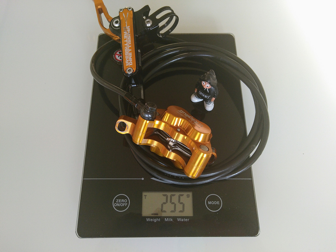

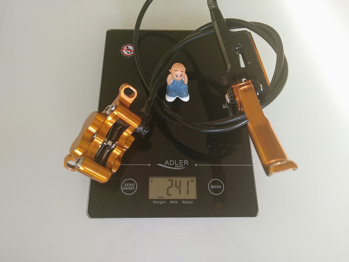

Nunja, und wenn nun alles um den Lenker schon gezeigt ist, können auch die Bremsen noch mal gewürdigt werden. Bisher wurden sie ja immer nur so mitgeführt. Leider ist das Orange der TRICKSTUFF DRT ein wenig schwächer als das der Teile aus dem Hause NICOLAI, aber was soll man machen? Die Bremsen wollte ich nun wahrhaftig nicht auseinandernehmen, um sie nachfärben zu lassen.

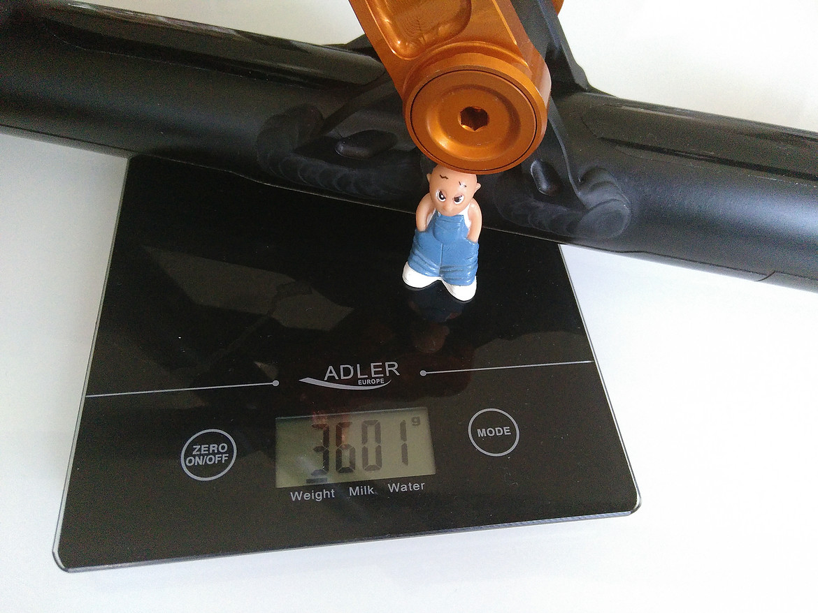

Die Gabel ist mit Konus und Expander gewogen, da lassen sich also auch noch mal 20 g abziehen. Nachdem dann alles einzeln vor mir lag, habe ich auch den Rahmen noch gewogen, da kommen noch etwa 100 g für Zugführungen, Steckachse und Kettenstrebenschutz hinzu, dafür muss man aber auch ungefähr das Gleiche für den schon eingepressten Stiffmaster und die Hope-Lagerschale abziehen. Daher kommt das Gewicht von 3,6 kg schon hin:
Alle Teile inklusive einiger, weniger Schätzungen komme ich auf ein Gesamtgewicht von etwas unter 15,5 kg. Mal sehen, ob das am Ende auch so raus kommt.

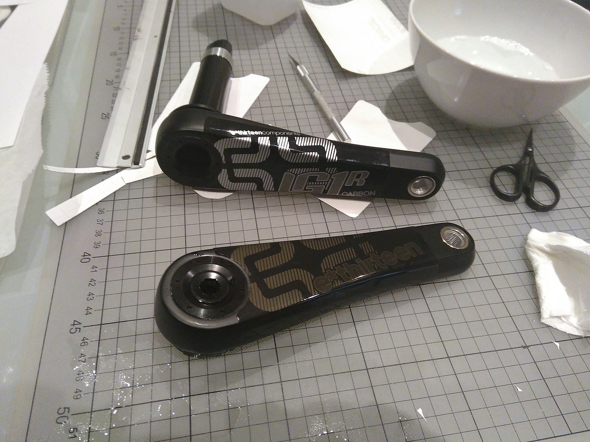

Während meine Liebste sich auf ihre morgige Online-Vorlesung vorbereitet, habe ich mir mal die Kurbel vorgenommen:
Jetzt ist's fast ein bisschen zu dunkel. 8-) Jetzt fehlt nur noch irgendeine Rückmeldung der Leute, die ich wegen der Gabel-Decals gefragt habe. Wenn da nix kommt, mach ich das einfach so wie an der Kurbel. Und ich muss die Pedal-Entscheidung fällen. Hab mir als Platzhalter ein Paar XPedo Spry bestellt, dann aber gesehen, dass ich auch noch ein paar alte NC17 hier liegen habe, die erst mal ran können. Die XPedo wären farblich eh etwas unpassend gewesen. Vielleicht versuch ich doch mal die OneUp-Teile. Da gehen die Meinungen ja etwas auseinander, die einen finden sie endgeil, die anderen unfahrbar.
Ja, farbig-transparente Plotterfolie (dunkelgrau). Der Meter kostet ca. 3,- €. Da hat der Versand mehr geschmerzt. Ich habe die Folie ziemlich passgenau zur schon aufgeklebten 3M-Schutzfolie geschnitten. Ließ sich super verarbeiten, sitzt blasenfrei. Mal sehen, wie dauerhaltbar das ist. Aber ich habe ja noch Material für ungefähr zwanzig weitere Sätze.
