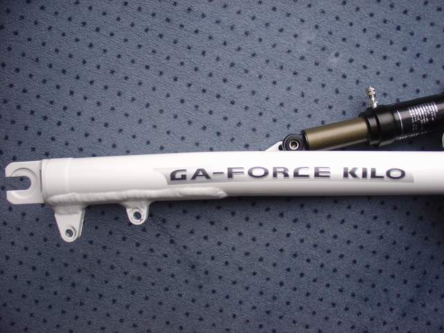

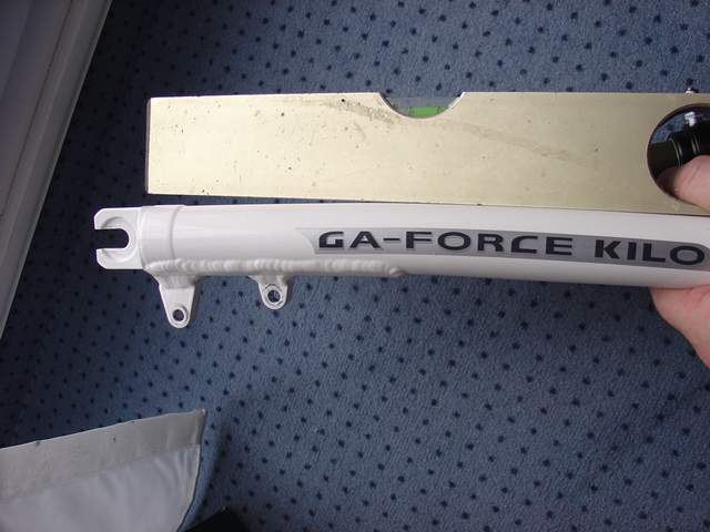

Hallo zusammen, heute ist meine 2te German:a kilo gekommen, nachdem sich die erste beim Probefahren mit einer 160 mm Hope Mono Mini verbogen hat wurde diese verstärkt.
Ich wiege 92 Kilo.
Die Gabel wurde mit einer Hope Mono Mini 160 mm Floating Disc mit neuen (uneingefahrenen Belägen und Scheibe = minimale Bremsleitung) 4! Runden in der Tiefgarage bewegt, ca. 3-4 mittlere "Ein"- Bremsungen.
Das Schadensbild ist drastischer als bei der ersten und unverkennbar direkt am Gussetende beginnend. Die Verstärkung hat offensichtlich das Material statt verstärkt geschwächt.
Ich weiß nicht ob die biketests so falsch waren, aber die Mini ist ja eher ne schwächliche CC Bremse.
Also meine Erfahrung mit der kilo ist Funktion Top, Konstruktion und Fertigung ein Riesenflop.
Schade, muss ich weitersuchen :(
Bilder anbei

Ne.. ich wollte das hier möglicht neutral reinbringen.
german:a war nach der ersten verbogenen Gabel sehr bemüht und machte mir die Verstärkte. Eigentlich hatte ich schon damals kein Vertrauen mehr, aber mir wurde versichert, dass dies ein absoluter Einzelfall sein muss.
Die jetzige Gabel wäre sogar für 180 mm ausgelegt.
Entweder habe ich die einzig funktioniernde Mono Mini oder was naheliegt die Gabel ist falsch konstruiert.
Ich war lange auf der Suche nach einer Gabel, leicht sollte sie sein und SID wollt ich nicht.
ich fahr 10 Jahre MTB, bin auch 8 Jahre DH gefahren, ich hab noch keine auch noch so leichte Gabel kaputtgemacht, schon gar nicht mit ner 160er Scheibe.
Mir wäre es nach fast 2 Monaten warten auf die nachgebesserte wirklich lieber gewesen das wäre nicht passiert.
Aber man Kann genau erkennen, dass sich die Gbel nach dem Verstärkungsgusset biegt. Heißt für mich das Basisrohr ist zumindest für mein Gewicht zu schwach.
Nicolai hatte an den Lambdas und Trombones 1999 am Hinterbau das gleiche Problem mit 160er Hayes bog sich die Sitz-Strebe durch.. dies wurde damals in der Serie dann mit einem durchgehenden Gusset an der Strebenunterseite auf Dauer abgestellt. (Rahmen mit 5,7 Kilo Gewicht :)))))
Nur hab ich hier in der Tiefgarage weder ne Gewaltbremsung noch nen Nose Wheelie hingelegt, dafür wäre die uneingefahrene Bremse momentan eh noch zu schwach.
Im Gegensatz zu Bike und Mountainbike werde ich leider von niemandem bezahlt :(
Es soll hier ein Hinweis sein, dass ich Probleme mit der Gabel habe und das es diese offensichtlich gibt.
Ich finde es persönlich schade, dass einem hier etwas unterstellt wird.
Ich finde die German.A kilo von der Funktion eine Super Gabel, genau das, was ich wollte. Nur leider ist das ein KO Kriterium, wenn die Gabel sich schon in der Tiefgarage verbiegt.
German:a muss da seine Hausaufgaben machen... Und zwar definitiv entweder Bruzzelt der Schweißer zu heiß oder die Wandstärken sind zu weit abgedreht.. die ändern doch ständig was an der Gabel..

Hi.. nochmal 2 Sachen.. Die Holmlänge spielt keine Rolle, die erste ohne Gusset verbog direkt an der oberen Scheibenbremsaufnahme, die 2te jetzt am Ende vom Gusset. abhilfe könnte meiner Meinung nach nur ein Komplett Gusset bis nach oben oder gleich ein Dickeres Rohr bringen.
Was für ne Bremse hast du dran? Disc oder Canti?

Nein.. das ist leider kein vorgezogener Aprilscherz. Es ist nichts Faul. Du kannst gernn Herrn Dormann von german:a befragen, der hat vorher von mir die Gabel reklamiert bekommen und hatte die erste verbogene in der Hand gehabt. Denen wäre es sicher au lieber es wär nicht so wie es ist Du kannst auch bei meinem Händler, Best-Bike-.parts.de nachfragen, der kennt die erste Gabel auch.
Die Gabel verbiegt sich ja gerade NUR beim Bremsen, der Andsere Holm ist kja gerade. Und wenn ich da (Gut die erste war erst nach 30 min krumm außerhalb ) schon in der Tiefgarage ne verbogene Gabel habe brauch ich gar net erst meine Weinbergserpentinen damit runterheizen:) die Ursache ist ja auch ganz klar (Durch Bremse verbiegt sich Rohr). bestreitet ja auch german:a nicht. Sie haben nur keine Erklärung dafür.
Ich denke mich kennen hier im Forum genügend Leute die wissen, dass ich kein Blech erzähle.
Du kannst ja gerne hier vorbeikommen und dir alles anschauen, bekommst au nen Kaffee oder nen Schnaps falls du den danach eher brauchst. Es ist ja alles reproduzierbar
Ich bin 35, hab BWL studiert, hab 2 Kinder und hier absolut keinen Grund irgendwas zu faken. Mir geht es nur darum ein Problem aufzuzeigen, das so mindestens 2 mal bei German:A aufgetreten ist , an was es liegt weiß ich nicht, an mir jedenfalls nicht.. vielleicht haben die neuerdings die Wandstärken reduziert oder einfach nur nen Schweißer (Auftragsarbeit, nicht inhouse wie ich mitbekommen habe) der die Aufnahmen und das Gusset einfach zu heiß aufgebruzzelt hat (materialschwächung)
Im Prinzip war klar, dass die zweite Gabel auch verbiegt, das Gusset müsste die komplette länge abbdecken..
Wenn die mir garantieren könnten das der nächste Versuch endlich passt wär ich von der Funktion her geneigt wieder eine zu nehmen. aber nochmal 2 Monate für ein ungewisses Ende Warten?!? momentan wiegt die 1352 Gramm gepulvert.. für ein Paar gramm mehr gibt es Seriengabeln die Halten oder eine SID etwas Leichter..

Na ja.. in meinem Fall halt bereits ein Zweinzelfall :D :(
Nur, dass die verstärkte schneller verbiegt als du unverstärkte kann ich nach angeblich erfolgtem labortest des Prototypen nicht mehr erklären ..
egal.. war halt mal wieder "Lehrgeld" Gott sei dank hatte ich die Gabel noch nicht bezahlt.
Unterm Strich muss german:a halt da jetzt auf Ursachensuche gehen. Zufall bei 2 Gabeln ist unwarscheinlich.
ich hoffe, das die es im Sinne des Ansich guten Produkts hinbekommen.
