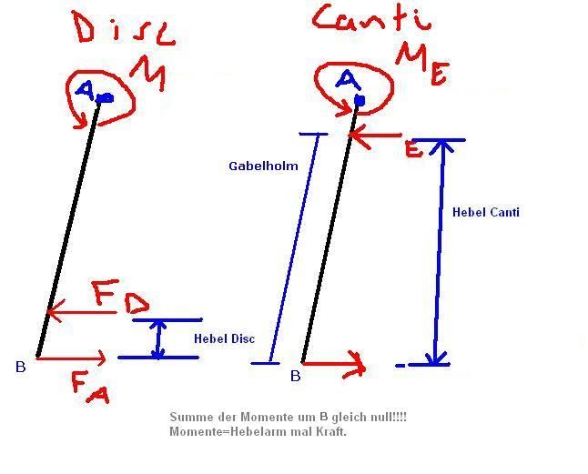

Also hier meine dilletantischen Maschinenbau-Erstsemester-Erklärungsversuche zu mitlerweile früher Stunde und gestiegenem Alkoholspielgel:
Wenn ich Gleichgewichtsbedingungen bezüglich der Momente in der Einspannung im Steuerrohr (Punkt A) aufstelle, dann hat die Cantiaufnahme einen kleineren Hebel als die Diskaufnahme. Folglich ist das Moment der Kraft an der Disc wesentlich größer als das der Cantis. Da bei beiden die Bremskaft gleich ist (bei beiden wird die gleiche Masse abrupt auf 0 Km/h beschleunigt (gebremst) -> Gleiche Kaft) und nur der Hebelarm der Bremskraft sich unterscheidet muss das "Auflager" in den Ausfallern dementsprechend stärker belastet werden, da die Summe der Momente Bezüglich A gleich groß sein muss (gleich Null sein muss). Also muss der Spanner im Ausfaller natürlich sehr viel größere Kräfte aufnehmen als wenn mit den Cantis gebremst wird. Wenn die Spanner nun nicht steif genug sind, muss natürlich eine Reaktion in den Holmen entstehen. Wenn diese der Kraft nicht standhalten können werden sie sich wohl oder übel verformen. Normalerweise soll der Spanner in der Nabenachse die Bremskraft auf beide Holme verteilen. Wenn dieser das nicht kann wird der "Disc-Holm" nachgeben wärend der "Nicht-Disc-Holm" noch längst nicht an der Bealstungsgernze ist.
In meinem Freikörperbild sind Bremskraft und die beiden Auflager in Steuerrohr und Ausfallern entgegen gesetzt.
Richtig? Bitte, ausgebildete Ingenieure! berichtigt mich wenn ich mich falsch ausdrücke!!!
Demzufolge spielt der Spanner natürlich eine extrem wichtige Rolle gerade beim Discbermsen. Bei Cantis wird die kraft ja gleichmäßig in beide Holmen verteilt. Bei der Disc muss halt der Disc-holm alles aufnehmen, wenn der Spanner die Momente nicht übertragen kann.
Also wieso haben Heavy-Duty Gabeln Seckachsen? Damit die Bremskräfte und die Momente bezüglich der Steuerrohrachse besser augenommen werden können. Tunespanner im DH????????? Schonamal gesehen??????
Na eben, beide Systeme haben die Bremskraft von sagen wir mal 500N.
Das Drehmoment wird also über den Hebelarm bestimmt über den die Kraft in die Gabel eingeleitet wird, der ist bei der Felgenbremse 0,25m und bei der (160mm) Scheibe 80mm (äußerster Rand).
Somit wird bei der Felgenbremse ein Drehmoment von 125Nm in die Gabel eingeleitet und bei der Scheibenbremse eines von 40Nm. Ich kann nicht sehen, warum das eingeleitete Drehmoment bei der Scheibenbremse höher sein soll? :confused:
Die Bremskraft wird bei der Felgenbremse ja ziemlich nah an der Radialkraft des Rades eingebracht, bei der Scheibenbremse muss das gesamte Rad erst einmal die Radialkraft über die Speichen in die Nabe und von dort in die Bremsscheibe einleiten. Punkt A ist der Reifenradius, Punkt B ist die Nabe - oder habe ich da die (zugegebenermaßen dilletantische :D ) Zeichnung falsch verstanden?
Bitte nüchtern deinen Rechnungsweg präsentieren, aber als persönliche Nachricht, gehört hier nicht herein.
Wie gesagt, als ich noch V-Brake hatte bog sich die Verbindung Tauchrohre-Standrohre sehr viel stärker nach vorne als nun mit Scheibenbremse.
