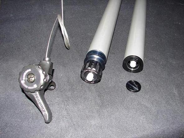

Ich habe eien GA1 Air force dämpfer allerdings an meinem Hinterbau seit fast 2 Jahren , der wurde einmal mittels Pumpe richtig eingestellt, etwas dran gespielt bis passt, und seit dem trotz fast täglichem radelns musste ich weder die Negativ noch die Hauptkammer nachpumben, !
Der Lockout Fernbedienungshebel von DT ist doch relativ schnuckelig,
Steiner Design hat mir für meine Votec diesen Asteroieden ähnlichen Hebel mit in`s Paket gesteckt !

trailblaster schrieb:
Also ich finde den Hebel von DT nicht so aufregend...ziemlich klobig!
Da kann GA ja mal was schöneres kreieren!
Ja, find ich ihn auch nicht, aber die Idee mit einer hebelbewegung etwas hardteil-ähnliches zu haben ist geil!
also wenn hier einer ne stylischere lösung a la xt thumbies hat, gerne. aber die thumbies wären halt zwei hebel, also nicht so funktionell.

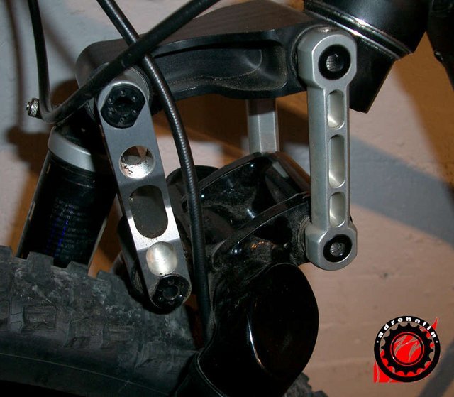

Hallo zusammen, ich habe mir die Gabel im Shop mal genau angeschaut. Was mir dabei aufgefallen ist: der Dämpfer stützt sich nur über eine M6-Stahlschraube an der Dämpferaufnahme ab. Die Schraube wird in einer Alubuchse durch die Kolbenstange des Dämpfers geführt und dann in der Aufnahme am Gabelbein verschraubt. Die Alubuchse wird nur an die Aufnahme am Gabelbein gepresst, die ganzen Kräfte werden also als Scherbelastung auf die Schraube übertragen. Kann das halten? Ist das seriös?
Ich würde die Ingenieure und Masch.-Bauer unter Euch um eine Bewertung bitten!
Ich, Masch-Bauer (erstes Semester ;) ):
Der Dämpfer ist auf der Buchse beweglich zischen zwei o-Ringen gelagert. Scherbewegungen werden also nicht aufgenommen.
Die M6-Schraube ist völlig ausreichend. Viele Hinterbaudämpfer werden mit viel höheren Übersetzungen von 6er Schauben gehalten. Also kein Prob.
In der Praxis hat sich die Geschichte bewährt. Keine (zumindest hier) ausgefallene Dämpfer Das System ist schließlich auch sehr Steif und der Dämpfer nimmt so gut wie keine querbelastungen auf.

@REalNBK: Ich Maschinenbauer (fertig):
Der Dämpfer ist neben dem Blech gelagert. Man hat also ein Moment auf das Blech mit KraftXAbstand zum Blech. Ob es das aushält ist hoffentlich gerechnet worden.
Warum?
Und reißen die M6er Schraube auch regelmäßig ab. Danke für diese Meldung. Das gleiche gilt übrigens für M8er Schrauben.
Von der Konstruktion her ist die Dämpferaufnahme dieser Gabel schlechter auf die Belastung optimiert als eine herkömmliche Dämpferbefestigung. Herkömmliche Befestigungen können brechen.
Wir ziehen daraus folgende Schlüsse:
a) Es hält trotzdem weil die Belastung geringer ist. Glaube ich persönlich nicht, sonst müßten die Dämpfer komplett anders abgestimmt sein
b) Es hält nicht.
c) Es hält trotzdem weil die Gabeln nur so gefahren werden, daß die Belastung im grünen Bereich ist. ;)
d) Die Gabeln sind so super konstruiert und so supi gemacht, daß nix passieren kann, und alle anderen Hersteller und Ingenieure weltweit sind Schwachköpfe. ;)
Die wahrscheinlichste Antwort soll jeder selbst raussuchen.
Bei der Anzahl an Fans dieser Gabel hier wird es gleich Flames regnen, das ist mir egal, ich lösche diese mit einem Holunderblütensaft. Prost! :)
Warum?
Prösterchen!
Also hier hat noch keiner über eine abgerissene M6-Schraube berichtet.
Scheint bis jetzt ein theoretisches Problem mit äusserst geringer Ereignisdichte zu sein.
Aber ich finde es natürlich grossartig, dass sich hier auch ein Maschinenbauingenieur mit einem kompetenten Beitrag zu Wort meldet!
Also das der Dämpfer nur "einseitig abgestützt" ist, schein sich net negativ bemerkbar zu machen. Mein LRS läuft seit jahren wunderbar. Warscheinlich kann sich der Dämpfer wunderbar am Gabelholm abstützen da er ha durch die Buchse eine große Auflagerfläche hat. Muss natürlich mit ausreichendem Drehmoment angezogen werden. Dass beim Hinterbau Schrauben brechen oder verbiegen liegt warscheinlich daran dass die Schrauben zu lang sind. Beispiele wären Kona Stinkys '04 oder Giant ACs. Die Rocker sind hier sehr weit auseinander und ich habe schon viele kaputte schauben und Buchsen gesehen.
Wie bereits gesagt ist die Gabel offenbar gut berechnet, und für die Belastungen ausgelegt.
Für mich kann ich sagen das die Gabel schon recht hart ranngenomen wird und auch schon mehrere Durchschläge überlebt hat. Im Falle des Durchschlagens treten narürlich enorme Belastungen auf, die die Gabel (obwohl sie nicht dafrür ausgelegt ist!) bisher gut weggesteckt hat.
Ich bin für:
und bevor es jetzt gleich eisbecher hagelt - ich meine damit nicht ihr seits michels aus dem leichtbauforum sondern die gabel kommt halt eher an xc bikes als an hardcore mosher machines
