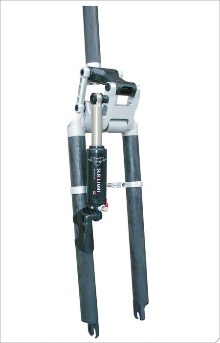

...von der HP von german:a gibt es jetzt neue Fotos:

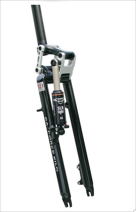

Hi,
die neue Alu Kilo.
Das beste daran ist wohl, dass die Reifen nicht mehr berührt werden können beim kompletten Einfedern (habs selber bei ausgebautem Dämpfer probiert).

Bei dem neuen SLR ist noch eine Negativkammer die aber nicht mehr justiert werden kann. Wird automatisch durch eine Ventil zur Positivkammer gefüllt.
Das (nicht-)Aufsetzen haben ich mit einem Racing Ralph in 2.25 probiert, ist noch massig Platz.

Eigentlich hätt ich die KILO Carbon schon haben müssen, allerdings haben german:a erst noch ein Bauteil gefehlt. Jetzt wär die Gabel fertig doch ich hab ja mit Lockout bestellt und der dauert noch mal drei Wochen!!! Aber sind sehr kulant, würden mir die Normale ohne Remote Lockout schicken und den Dämpfer dann später gegen den mit RL tauschen. Aber verkauf mein Tundra eh und bau was Neues, also hab ich keine Eile.

gestern bekam ich ein Paket von german a:. Der DHL-Fahrer meinte nur, ob die leere Kartons verschicken, da dieser so leicht ist. Ich konnte mein grinsen nicht mehr zurückhalten und öffnete den Karton gleich noch im Garten (konnte nicht mehr abwarten). Und da war sie nun endlich - eine Kilo Carbon.
Jetzt muss ich nur noch auf mein Bike warten und dann wird sie gleich mal getestet. Gebe euch dann vom 1. Eindruck bescheid.

Was wiegst du wenn ich fragen darf? Die Carbon so wurde mir auf der Messe gesagt ist auf 80kg fahrergewicht begrentzt. Ich wiege 79kg und jetzt hab ich ein komisches Gefühl. Weil vielleicht hält Sie mich ja. aber was macht die Steifigkeit so nah am Grenzbereich...
@Doing-Doing
hab mit german a: darüber gesprochen und da wurde mir mitgeteilt, das sogar der Chef von ihnen die Carbon fährt und der wiegt 117 Kilo. Ich wiege 95 kg und da wurde mir versichert, dass es hier überhaupt kein Problem gibt.
@Doing-Doing
