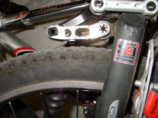

Moin,
mal was zum Thema "Aufsetzen". Das anhängende Bild habe ich bei ausgehängtem Dämpfer gemacht. Der Reifen ist ein Voll aufgepumpter 2.25 Racing Ralph. Über dem Reifen ist dann noch fast 1cm Platz- Aufsetzen unmöglich. Die Gabel ist allerdings ein Model 2007 (also vom letzten Jahr).
Bei den alten Gabelversionen kann man die Gabel wohl zum touchieren bringen, das kann aber nicht zum blockieren führen (s. ein paar Seiten vorher).
Generell darf man nicht vergessen, das wir uns mit der Gabel in der Leichtbau- Liga befinden und trozdem eine sehr gute Stabilität haben.
Bei dem Bild von Realnbk scheint es sich um einen Einzelfall zu handeln, sonst gäbe es in diesem Forum wahrscheinlich noch mehr Bilder dazu (hat noch jmd welche-> bitte veröffentlichen).
Generell finde ich die Leute von German-A sehr zuvorkommend und engagiert, hat schon mal jmd den Service bei Rockshock etc . in Anspruch genommen?
Mit Gruß
A.

Tach!
Nix gegen german:a ! Der Service ist echt super. Bei meiner Gabel berührt das Parallelogramm halt den 2.1er Reifen (kann gerne ein Foto mit ausgehängtem Dämpfer machen). Bei nem 2.25er wäre sicherlich ein Frontflip drin.
Wie oben schon geschrieben: Ich denke es liegt an der Kombination der Optionen "niedrigere Einbauhöhe", "Luftdämpfer" und "aktualisiertes Gabelunterteil (nach der Rückrufaktion)".
Ich finds halt nur schade, dass ich sowas ausprobieren muss und das nicht vorher irgendwo nachlesen konnte (dann hätte ich wohl ne andere Gabel gekauft).
Cheers,
Dan
Moin,
ich glaube die einzige Lösung für Dich wäre wahrscheinlich auch das Gabeloberteil zu wechseln, ansonsten besteht kein Zweifel, das die alten Gabeln das Vorderrad touchieren können. Ich hatte auch die alte Gabel und fand das touchieren unangenehm. Mit der aktuellen ist das alles aber kein Problem mehr, vielleicht kann man sich hier mit German-A ja auch einigen?!?!
Viele Grüße A.
