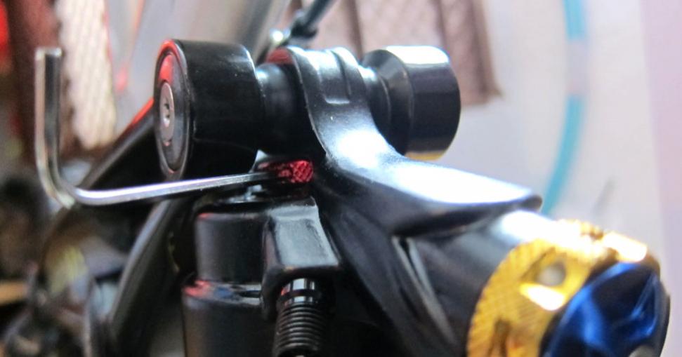

So, hab jetzt auch den X Fusion drinn.
1. Test: Luft rauslassen, und schauen ob der Ausgleichsbehälter genügend Platz hat. (Test bestanden, siehe Fotos Nr. 1 und 2)
2. Setup: Ich habe immer noch kein Setup Manual für den Vector Air gefunden, und Ghost hat auch keins mitgeliefert. Allerdings sind die Rädchen auf dem Dämpfer selber beschriftet, wenn auch sehr klein ( bis auf den Rebound Knopf) Zusätzlich habe ich mir von der X Fusion Seite Das Setup Manual für den Vector Coil geladen, da sind die Rädchen fast identisch.
Also: Blau ist die Low Speed Druckstufe, der Goldene Ring die Einstellung für die High Speed Druckstufe. Der fast unerreichbare rote Ring oben, ist der Rebound (Zugstufe). Alle Ringe werden im Uhrziegersinn gedreht um Ölfluss aufzudrehen (offen) = schnelles, kräftigese Ausfedern, und gegen den Uhrzeigersinn um den Effekt abzusoften. Ist aber auf dem Dämpfer aufgedruckt.
Das Bottom Out Ventil am Piggy Back ist bei mir auch versiegelt. (Warum??) Den Hauptbehälter habe ich mit ca 73 psi befüllt , das ergibt bei meinem Gewicht von ca 67 Kg ein SAG von ca 25 %.
Das der Dämpfer keinen Plattform Regler hat, war mir bisher nicht bewusst, aber man kann mit dem Low Speed Einstellung die Pedaliereinflüsse ziemlich minimieren, das reicht wohl aus wie in diesem Thread beschrieben :
http://www.mtb-news.de/forum/showthread.php?t=593204
Soweit so gut.
Um die Zugstufe, (Rebound, roter Ring) einzustellen, muss man sich eines Hilfsmittels bedienen, da er so schlecht zu erreichen ist ( Fotos 3 und 4) . Mit einem Imbus lässt sich der Ring aber gut drehen.
Was ich jetzt noch etwas komisch finde: Das drehen am Rebound Ring hat irgendwie kein Effekt am Dämpfer!? Solange ich auch in eine Richtung drehe, das Ding ist nie komplett zu oder auf, ich komme also nie an den Punkt, an dem sich der Ring nicht mehr weiterdrehen lässt. Und auch der Effekt des langsameren ausfederns kann ich irgendwie nicht feststellen. Hä?.. Liegts vielliecht daran, das man durch die schlechte Ereichbarkeit immer nur kleine Schritte drehen kann, und deshalb keine großen Veränderungen feststellt? Könnt Ihr das bei Euch auch feststellen, oder bin ich da der einzigste?
Bitte gebt mir dazu mal ein Feedback!
Na endlich Bilder;););):D:D
Warum das Rädchen zum Bottom Out verstellen nicht dran ist, kannst dir doch denken...
Würde sonst mit dem Unterrohr kollidieren da es am Ausgleichsbehälter nochmals einige Millimeter aufträgt...
Würd mich interessieren ob man den BO dann trotzdem einstellen kann...
Halt mit Werkzeug...
Die Erreichbarkeit des Zugstufen Einstellrades ist ja ziemlich mies...:o
Aber ansonsten schaut der gut aus...
Bei der Druckstufe ist es aber anders herum, oder? Gegen den Uhrzeigersinn wird softer, also offener, oder sehe ich das falsch? Deswegen hätte ich jetzt gedacht muss ich den Rebound auch gegen den Uhrzeigersinn einstellen.. naja ich werde mich heute Nachmittag nach Feierabend endlich mal dran machen und ein bisschen gucken!

Was den BO betrifft hab ich bisherkeinen Dunst wie und wo man den einstellt. Vor allem weil keine Beschriftung drauf ist. Ein ordentliches Handbuch gibts leider auch nicht.
EDIT: Hab ein Handbuch gefunden. http://www.xfusionshox.com/images/pdf/2012vector_setup_guide.pdf
Wer Kein Ventil hat, hat gelitten, denn laut Handbuch muss man die Luft im AGB erst auf 50psi runterbringen um Einstellungen vornehmen zu können.
