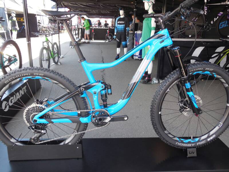

Giant Trance 650B
Ich denke nicht, dass das Plus Reifen sind.
Ich sehe das neue Trance auch eher als Rückschritt. Das aktuelle Modell gefällt mir jedenfalls besser. Es hat noch 440er Kettenstreben, was mir zb sehr wichtig ist.
hmm bei den Reifen bin ich mir auch nicht mehr so sicher, aber es schaut doch sehr nach 2.6er Nobby Nic aus?
Angeblich wollte man ja das Plus Format für 2017 auf 2.6-2.8 abändern, also "semi plus"...
Bei den Kettenstreben geb ich dir Recht, mir sind die 440mm am alten Trance auch lieber vor allem an steilen Anstiegen mit einem 10kg Rucksack hinten drauf aber viele Fahrer bevorzugen nunmal kürzere Kettenstreben ?
Hauptsach der Vorbau ist immer noch (zu) lang und wahrscheinlich der Lenker immer noch schmal :D
mhmmm könnt das ein 750er Lenker und ein 60er Vorbau sein?
das wäre mir persönlich noch immer zu schmal/lang aber schonmal besser als 730mm/70mm

Ich find das Trance von der optik her aber nicht verkehrt. Wobei das B+ m.M.n. nicht sein müsste... aber naja, Giant muss halt mit dem Markt mit gehn. Ich denk aber mal, dass es auch "Normale" Modele geben wird.
Kaufen würde ich ein Trance aber eh nicht mehr... da bei mir nur noch der Rahmen original ist, würde kein Sinn machen mal n Komplett Bike zu kaufen (außer ich hätte jetzt echt bock auf B+)
Wennn n neuer Rahmen, dann wird glaub eh was mit 160mm :P
Aber nochmal zum 17er Trance... täuscht das, oder ist da auch die Wippe aus Carbon?
Wippe ist aus Carbon.

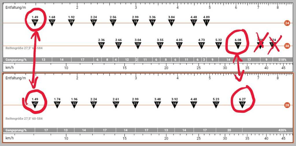

Also wenn was die meisten Fahrer intellektuell überfordert dann ist dass die Bedienung des Ritzelrechners. Es wurde schon an zig tausenden Stellen geschrieben dass man bei 1x11 mit einem 28er Kettenblatt im Vergleich zu 2x10 nur die 2 höchsten Gänge verliert und KEINEN Berggang.
Ob die Vorteile von 1x11 den Verlust der 2 höchsten Gänge wettmachen muss natürlich jeder für sich selber abwiegen, aber das ewige Argument der fehlenden Bergübersetzung ist doch langsam absurd.
zum ritzelrechner sei aber bitte ergänzend erwähnt, dass der nur funktioniert, wenn man ein bike von 2x auf 1x umrüstet. ich habe mein 29er HT mit 32er KB ausgerüstet, als ich es auf 1x10 umgebaut hatte. passt und tut wie es soll. dem ritzelrechner folgend hab ich das 650B dann mit einem 34er KB ausgestattet. ritzelrechnerisch wäre das genau das richtige gewesen. mittlerweile bin ich bei einem 30er und zufrieden. das 26er hab ich beim umbau dann gleich auf ein 28er umgebaut, weil bergablastiger und weniger tretfreudig. funktioniert. der ritzelrechner hätte mir hier ein 34er empfohlen... und deine aussage, dass man keinen berggang verliert, stimmt so nicht. eine für otto normalfahrer übliche 2x kurbel mit 24er KB und 36er ritzel hat eine 4,5% kleinere übersetzung als z.B. ein 30er KB mit 42er KB. und das ist schon ein gang.
ich will auch keinen 2x antrieb mehr und mir reicht 11-36 mit den genannten KB bzw. am 26er hab ich ein 40er hope t-rex dran. ich fahr auch nicht mehr als 35km/h in der ebene. wenn, dann mitm rennrad. aber es gibt doch, da bin ich immer wieder erstaunt, leute, die ihr rad für den alpencross, nen marathon, die tour daheim und den täglichen weg zur arbeit nehmen. da ist 1x11 dann teils knapp bemessen. diese leute findest du hier eher weniger. viele hier haben je einsatzbereich ein rad und nicht ein rad für alle einsatzbereiche. aber diese leute stellen nun mal die masse der biker da. und auf die hat sich meine aussage letztlich bezogen
Und bei B+ wird die Diskussion doch vor allem leidenschaftlich von Leuten geführt die die neuen Laufräder noch kein einziges Mal gefahren sind. Es ist bereits jetzt abzusehen dass sich B+ in etwas optimierter/abgeschwächter Form als Standardlaufradgröße im Allmountain Segment etablieren wird während 29" zurück in die XC Nische wandert.
aha ;) jetzt kommen wir der sache näher. optimiert und abgeschwächt. heißt dann 2,8"? hier wird es noch ne findungsphase geben und ich bin gespannt, ob und wie lang die industrie das mitmachen will und kann. kaum ist 29" und 1x durch und 650B etabliert, kommt B+ und boost. am ende ist nix mehr miteinander kompatibel und die käufer verunsichert. also kaufen sie nix. die hersteller sollten sich schleunigst auf eine marschrichtung einigen, die sie die nächsten jahre auch konsequent durchziehen
Ohne jetzt allzu in mathematische Details weiter abzuschweifen, aber hier muss ich doch einiges richtig stellen:
Doch genau so wie ich es geschrieben habe stimmt es. Hier nochmal der Screenshot des Ritzelrechners (meine Markierungen waren wohl nicht eindeutig genug?)
Bei einer 1x11 10-42 Schaltung mit einem 28er Kettenblatt verliert man keinen Berggang da 28/42 = 24/36 = 0,6666
Das 28er Kettenblatt reicht noch immer für 34kmh mit einer 90er Tretkadenz.
Von einem 30er Kettenblatt war NIE die Rede!
Ein durchschnittlicher Gangsprung bei einer 10fach 11-36 Kassette ist 14% da die 9te Wurzel aus (36/11)=1.14
bei einer 10-42 Kassette wären es 15.4%
Mal abgesehen davon dass 24/36 tatsächlich 6.6% stärker untersetzt ist als 30/42 entsprächen selbst diese 6.6% Differenz unter der Annahme dass der letzte 36/32 Sprung einer 10fach Kassette 12.5% groß ist max. einem halben Gangsprung.
