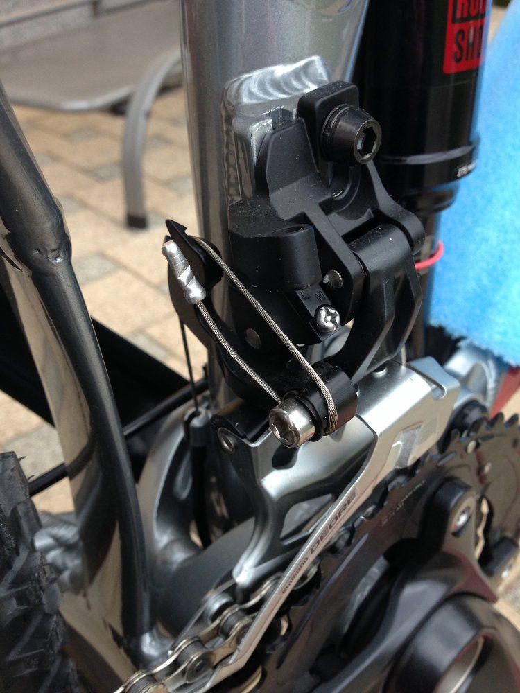

Ich brauche leider schon wieder eure Hilfe sagt mal ist der Zug für den umwerfer richtig montiert Anhang anzeigen 471850
Nein, an dem Plättchen zwischen Schraube und Umwerfer müsste eine feine Rille sein, da gehört der Zug geklemmt.

Ich habe jetzt den bowdenzug neu verlegt und den umwerfer neu eingestellt so wie es im netz bzw diversen Videos gezeigt wird. Ich hatte jetzt 2-3mal das die Kette beim schalten auf das kleine Kettenladen runtergefallen ist obwohl der abstand passt. Habt ihr eine Idee es war meistens wenn hinten die Kette Auf dem größten Kranz war.
Von wo nach wo fällt die Kette wenn du wohin schaltest?
Also wenn ich vom 38 kettenblatt auf das 24 schalten will ist mir die Kette über das 24 gesprungenen Richtung Rahmen. Scheinbar aber immer dann wenn die Kette hinten auf einem recht großen ritzel ist. Habe den umwerfer schon so eingestellt das wenn ich hinten auf dem größten und vorn auf dem kleinen bin habe ich nur 1-2mm also dürfte der umwerfer die kette nicht so weit rüberdrücken.
