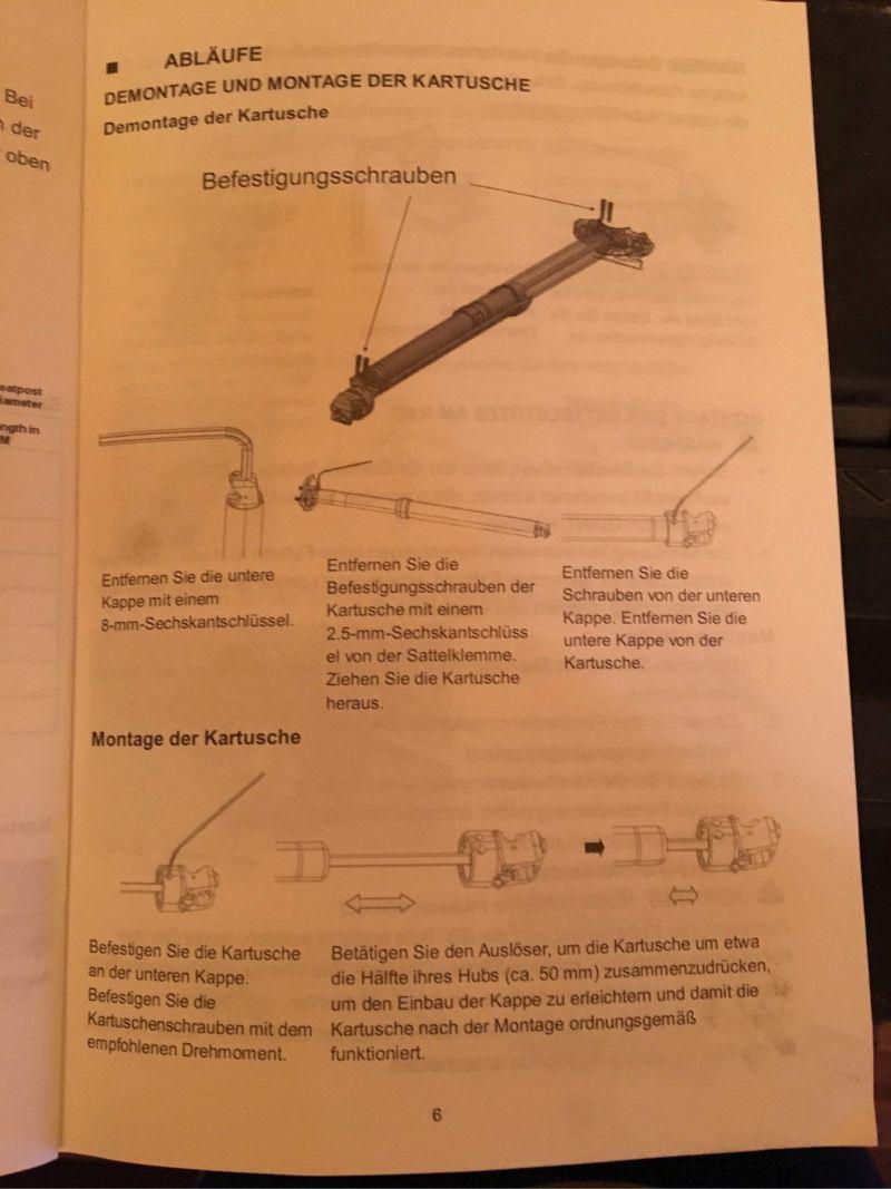

@Ghoste
Wenn das eine integrierte Stütze ist, kann man die aber doch nicht vom Sattelrohr außen verlegen?!
Wenn sie keine ist, geht es nur so wie von dir beschrieben. Oder habe ich einen Denkfehler gemacht?! :confused:
bei Switch sl kann man den zug außen oder innen verlegen
man kann die stütze umbauen verkauft wird sie mit mit hebel für außen mit 10 min. arbeit baut man sie auf innen Verlegung um

@herbert2010
Ach ok, das wusste ich nicht ;)
Ich habe die Innenverlegung mit einer Schnur und einem Magneten gemacht. Das war zwar ein bisschen fummelig, hat aber letztendlich gut geklappt!!
