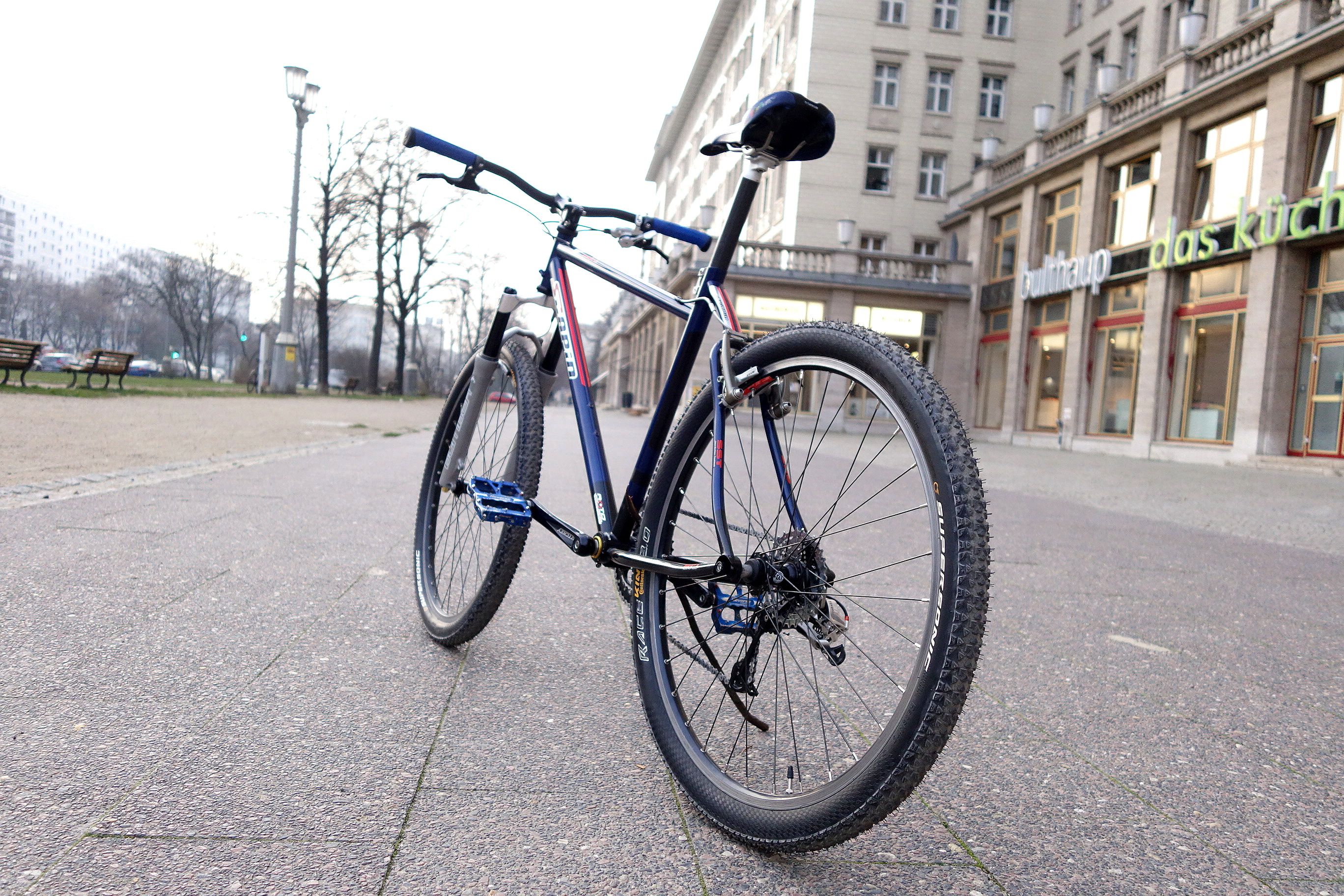

Diskussionen um Proportionen und dann diese Pedale, herrlich. Und über 3 Bar in den Reifen.
Sowas gibt's einfach (fast) nur bei den Klassikern und Youngtimern.
Deshalb ist ja vorne die kleine Italienerin, die dann schmatzend und behände in die Knie gehen kann...... ;)
Sowas gibt's einfach (fast) nur bei den Klassikern und Youngtimern.[/QUOTE]
[/QUOTE]
Das ist das Herrliche am Race King. Auf der Straße kann man ihn locker mit 3 bar fahren und er geht wie ein Schmaler; nur x- mal sicherer. Im Gelände dann einfach etwas Druck raus und schon passt es auch dort.
Das kein 2.2 Protection sondern der 2.0er Supersonic verbaut ist, verrät das bevorzugte/ beschriebene Habitat des Nope.
Und wo @Silberrücken recht hat, hat....
Die Marathons mit gleich 4 LuftKammern kann man derart gut anpassen. Anwasauchimmer.
Das ist keine Grobmotorikerlefty. ;)
Auch hinten: die Streben/Monostay wurden nicht bloß so geformt, weil sie aus Italien kommen.
Das flext doch bereits beim Anschauen.
Was die Pedale, die Griffe und das Naivblau betrifft:
Möchte ich hiermit, nicht zum ersten, zweiten, dritten, sondern letzten Male IN ABBITTE NIEDERKNIEN.
Gönnt das einem, der schon längst selbst ein Klassiker ist, aber auch nicht vergessen hat, wie herrlich es mit dem 'orangefarbenen Bonanza inkl. Fuchsschwanz' war.

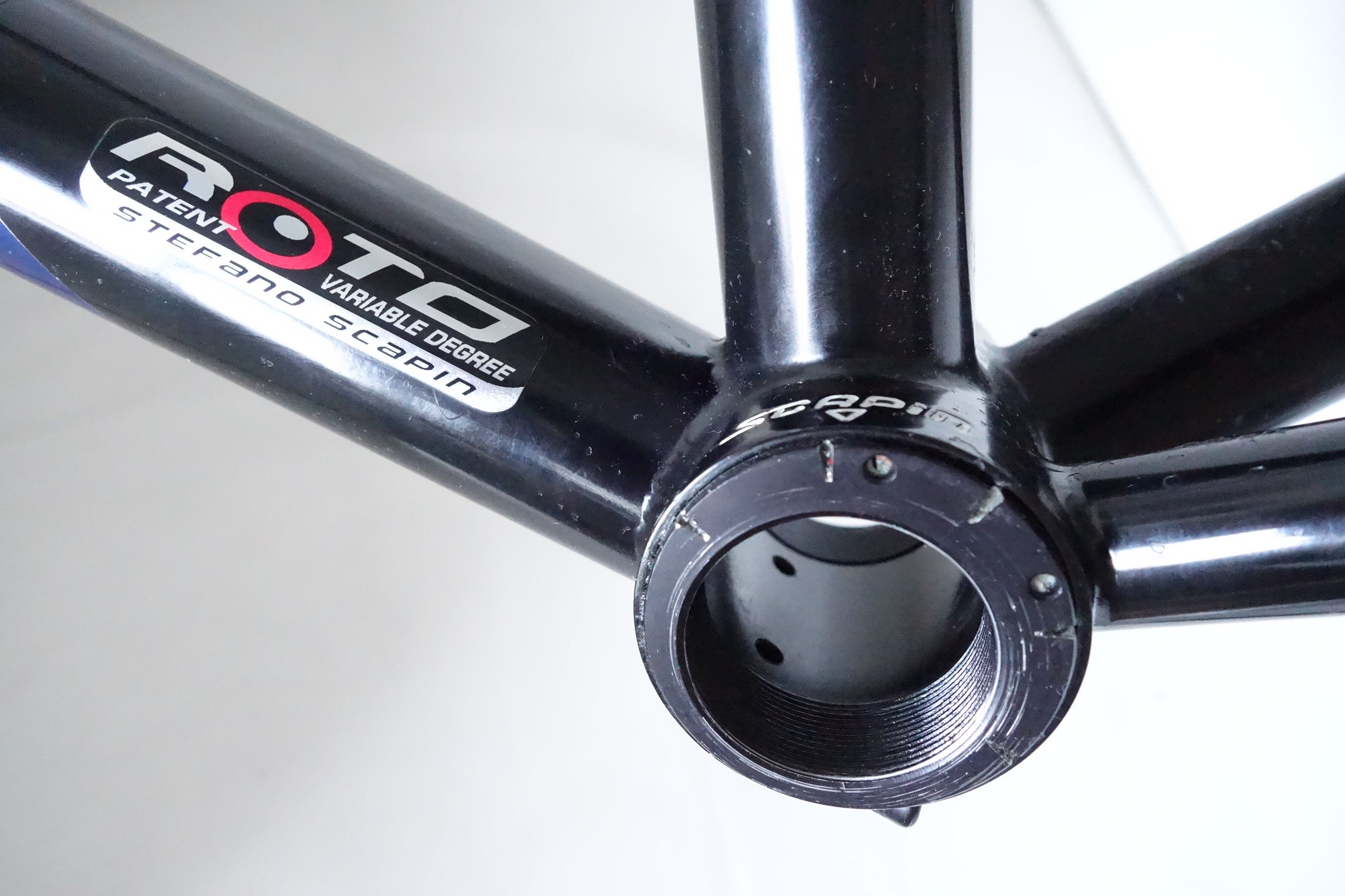

Die beiden Gewindebuchsen sind nicht verbunden, da sollte man schon aufpassen wie die dann zueinander stehen. Zum Glück ist ja eine Markierung am Tretlagergehäuse. Aber, was sich mir nicht erschließt, zu was ist solch ein Exzenter denn nötig? Der Rahmen ist ja nicht direkt für Nabenschaltung oder Singlespeed gedacht.
Hat ein derartiges Tretlagergehäuse evtl. Auswirkungen ähnlich @Hammer-Ali 's geliebtem, verstellbaren Winkelsteuersatz?
Oder kann man damit "endlich" die Rundung des großen Kettenblattes zur Rundung des Umwerferleitbleches koaxial ausrichten? ;)
Neben dem Monostay und der Biegung der Sattelstreben, sind die Zugführungen (das letzte Stück vor der hinteren V-Brake wird interessant! Da hat's dann wohl eher ausgesetzt.) und die doppelte Sattelklemme schon bemerkenswert durchdachte, und in ihrer Ausführung sehr schöne Details. Und die Schweißnähte erst! :daumen:
kann mir spontan nur vorstellen
dass es was mit dem anpassen des tretwinkels zu tun hat
Nicht nur das; auch die Frage ob nun besser eine 170er, 172.5er oder 175er Kurbel, stellt sich nicht mehr.
Aber wie bereits geschrieben; das sind lediglich theoretisch tolle Gimmicks. In der Praxis nicht wirklich nötig/relevant.
Dafür geil! Was haben die für diesen Rahmen nicht alles gedacht & getan.:love:

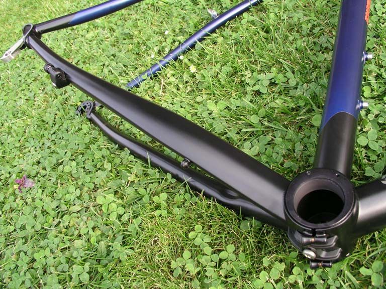

Das ISIS ist mit zwei Industrielagern vom Typ 215317-2RS ausgestattet. Die sind problemlos zu bekommen.Hier sogar verstärkt resp. verbessert.
https://www.kugellager-shop.net/mr215317-2rs-max-vrs-kugellager.html
Mit der Abwicklung durch Ebay, ganz ohne Zollhassle, ohne nervige Rumgurkerei/Rumwarterei und sonstigem Verschwenden wertvoller LebensZeit, hat das super geklappt.
Tolle Konstruktion mit den Halbschalen ist das, hab' ich so auch noch nicht gesehen.
Die Halbschalen beim Einbau gut fetten, nicht dass von da blöde Geräusche kommen. :D

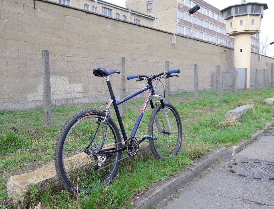

Gestern konnt' ich endlich mal bei schönem Wetter...
Am Setup der Marzocchi hab ich ein wenig rumgespielt, aber auch nicht zuuu ausgiebig, dafür war das Radeln mit dem Nope in dieser Frühjahresstimmung ungewohnt großartig. Da hat selbst eine bestimmt nicht voll ausgereizte Marzocchi wunschlos glücklich gemacht.
Wie geschrieben. Das Nope ist konsequent als Berlin-Brandenburger aufgebaut. Da benötige ich nicht die ausgefeilteste Trailgabel, sondern genau so ein extrem fein ansprechendes Teil wie die Marathon. Bereits meine Zweite. Höchstens ein Remote Lockout wäre schon ...:rolleyes:
aHR0cHM6Ly93d3cubXRiLW5ld3MuZGUvZm9ydW0vYXR0YWNobWVudHMvZHNjMDU4MjItanBnLjg0MTQ2OC8.jpg
Genslerstr.66
Hauptsächlich nutze ich das Bike auf Stadt- und Umlandsafari, lasse auch den letzten Hinterhof nicht aus, kämpfe mich durch den brutalstmöglichen Verkehrspark der Republik, die umstrittensten Großbaustellen, die belastesten Industriebrachen, die höchsten Müllberge, hin zu den besten Italienern, den geschichtsträchtigsten Orten, verstecktesten Badestellen, Parks Parks Parks, Ghettobiken, Fixieversägen, Kopfleeren...und natürlich Absätze bzw. Treppen Treppen Treppen. Genau wie auf dem Bild von @salzbrezel
Wo es sie gibt -und die gibts hier ständig- gehts auch dort runter. Schließlich ist da eine Zocchi und bestes Material.
Dabei ist mir aufgefallen, dass die Gabel beim Ausfedern ( nur! nach heftigerem Einfedern, wenn man wenig Druck auf dem Lenker hat) leicht 'klongt' als ob sie am Ende anschlägt. Meint ihr das ?
Ich gehe aber davon aus, dass man genau das mit dem Rebound/ mehr Dämpfung / besserer Justierung abstellen kann. Und die Hoffnung stirbt bekanntlich zuletzt.
Nachtrag: Gestern hab ich etwas mehr Dämpfung auf die Zugstufe gegeben. Da 'klongt' , wie erhofft, nix mehr. Auch ansonsten alles fein. Tolles Teil! Danke @Julianse
