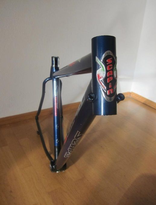

Deswegen hatte ich meine Erfahrungen mit der Bremsleistungsoptimierung angeboten.
Der Hebelweg ist ja immer ein Produkt der erzielten Reibwerte und bei kleinen Hebelkräften ist natürlich auch der Bremspunkt relativ hart.
Es gibt wirklich geile Brakepads, die tolle Reibwerte erzielen ohne die Felge aufzufressen.
Du hast dich aber scheinbar schon mit dem Booster angefreundet.
Für mich: Schade um das schöne Heck
@egmont
Wie gesagt: Die Bremsleistung (mit neuwertigen V9.0, neuen Koolstops und taufrischen Flanken) liegt bei wenigstens 90%.
Was mich aber immens stört, ist der butterweiche Hebel, den ich -nach dem Blockieren- weiter durchziehen kann. Ggf. bin ich hier ja einfach zu beherzt, zu grob(motorisch), zu anspruchsvoll.
Das hat auch mit dem Einsatz des Nopes zu tun: Da sind keine übersichtlichen Feldwege, kein halbwegs bekannt-absehbarer, einsamer Trail, kein bergabbremsenschleifen, kaum einmal Vogelgezwitscher.
Bei voller Pulle schießt unvermittelt ein SUV aus der Parkbucht während von hinten ein Doppeldecker bis 1,5m auf die Pelle rückt, der Honk vor mir biegt ohne zu blinken ab, eine AutoTür wird plötzlich zur Wand voraus, ein Kleinlaster macht einfach die Lücke zu, ein anderer drückt voll ins ABS, plötzlich liegen im Halbdunkel Baustellenreste mitten auf dem Weg, Druffkopp torkelt von rechts... 24h-Großstadtadrenalin. Im Bikepark bricht man sich die Gräten, hier must einen der 30-Tonner.
Da biegen sich im Straßenkampf zwangsläufig die Streben und das möchte ich nicht. Wie ich diese wachsweiche `HebelHaptik`nicht abkann. Da soll (vergleichbar mit Links) ein halbwegs stabiler Druckpunkt sein.
Der Brodie ist für mich das kleinere Übel. Selbst wenn ich zu Gunsten der Optik sehr gern darauf verzichtet hätte. Darum die ganze Aufregung, darum das No-no zu adipösen US-Amerikanern.
Ganz allgemein: Massive Hinterbauten ob nun Stahl, Titan, Alu benötigen in Verbindung mit scharfen Vs nicht zwingend BrakeBooster.
Dafür wirklich weiche, filigrane (S-Bends) aus Stahl oder Titan. MbEn. Imo.
Warum haben Die nun nicht einfach massive Streben verwendet? Wg. der paar Gramm, die man dann mit `nem Booster wieder zunichte macht?
mongoose-sandvik
Der Hinterbau ist der wichtigste Teil eines Rades, wenn es um Flex und Komfort bei HTs geht. Der Unterschied zw. einem Bike mit ordentlich flexenden HinterbauStreben zu einem mit massiven Rohren kann enorm sein. Merk ich beinahe jeden Tag, denn das Alltagsallround-HT, ein 96er Stumpjumper ( mit, genau; 9.0 Bremsanlage) ist aus einer der steifesten Materialmischungen überhaupt : M2. Alu-Keramik.
Enorm ist der Unterschied in jedem Falle, wenn das S-Bends aus feinem Stahl/Titan sind. Und genau hier setzt das Nope sogar noch mal einen drauf.
Darum haben die Italiener das gemacht, darum haben sie den konstruktiven, materiellen und handwerklichen Aufwand überhaupt betrieben: 3Bar auf der Hinterachse lassen mich kalt. Softtail.

Ich hatte damals am Nope Avid´s Single Digit Ultimate Bremsen verbaut, natürlich kein
„brettharter“ Druckpunkt, dennoch war der Hebel nie bis zum Lenker durchgedrückt,
auch wenn´s „hart zur Sache“ ging.
Auch wenn die teuer sind, es waren die besten V-Brakes, die ich gefahren bin, super
dosierbar und nicht so giftig wie z. B. die Single Digit 5 oder 7.
Brakebooster waren für mein Empfinden nie notwendig gewesen.

Die km, die ich mit dem Nope gefahren bin, kann ich dir leider nicht sagen.
Einen Tacho hatte ich, wenn überhaupt, nur dann montiert, wenn wir in den Bergen zum Biken waren.
So viele waren es nicht, bin das hauptsächlich im Herbst gefahren, bin mehr der Rennradler.
Geschunden wurde das Rad nicht, gehe auch heute noch sehr nachsichtich und pfleglich mit meinen Bikes um.
Natürlich kann der Stahlrahmen mit den heutigen Carbonrahmen bei den Steifigkeitswerten nicht mithalten, ich konnte
diesbezüglich aber nicht´s negatives feststellen. Für das, was ich damit gefahren bin, war es ausreichend.
Gab es auch nur aus den Händen, weil ich Scheibenbremsen am Rad haben wollte.
Der Reifen hatte auch nie Rahmenkontakt, ganz im Gegenteil, der aufgezogene 2,4er Nobby Nic auf einer breiten Mavic-Felge
hatte locker Platz im Hinterbau!!!
Die Sattelklemme ist absolut safe, benutze jedoch auch eine Carbon-Montagepaste von Dynamic.
Wie gesagt, hätte der Rahmen eine Disc-Aufnahme, wäre er vermutlich immer noch bei mir!!!

BINGO! bzw. es muß nicht zwingend Physik-LK gewesen sein.
Der Brodie macht exakt das, was man von ihm erwartet hat: Jetzt ist da ein deutlich definierter(er) Druckpunkt. Kein Schwamm, nicht mal Pudding. Yeah!
Neben den XTR/XT Parallelogrammteilen sind die massiv-steifen V9.0 nach wie vor die kräftigsten und dauerhaftesten V-Brakes die ich kenne.
Selbst mit dem wahrlich nicht schmalbrüstigen und ordentlich ausgesteiften Brodie verbiegt es mit (zu viel) Kraft nicht die V-Hebel, sondern (sic) die Nope Streben+Booster. Trotzdem, im Vergleich: Kein Vergleich!
Die deutlich weicheren Avids von 7 über Mag, Ti bis hin zur Ulimate kommen da mbEn nicht mit. Dafür sind sie filigraner, leichter...und i.T. teurer. :o
Wie geschrieben; ich kenne auch keinen BBooster der dermaßen ordentlich dagegenhält UND sich optisch besser macht.
Der stilistische Abstrich ist trotz reichlich vorhandenem Etepetete also `gerade` noch zu verkraften. Bei der Arbeit seh` ich ihn ja nicht einmal; dafür freu' ich mich mit jedem Zug am Hebel. Yeah²

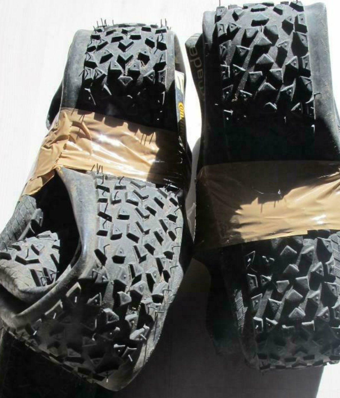

Oje; warum weißt Du nur, dass ich mir auch zu jedem Shice-Detail `nen Kopf mache... ;)
Kurz: Schnell, schlank (passender/schöner), unschlagbar leichter RK, grippig, zuverlässig, universal
+ die 2.0er noch aus Germania waren NOS.
Der 2,2 baut deutlich voluminöser und er ist selbstverständlich schwerer. Dazu kommt dass der Rollwiderstand mit zunehmender Breite steigt. Die Einzigen die das nicht wahrhaben wollen sind die Fatties; aber die glauben ja auch an den Sinn ihrer ...Dinger. :lol:
https://de.wikipedia.org/wiki/Velodrom_(Berlin)
Das ist einfach kein Schuh für einen eitlen Italiener. Das muß fein, Handarbeit und bestes Material sein.
Beim M2 hingen ist der proppere 2.2-King ein bewährt-zuverlässiger B&Umland-Partner. Seeehr komfortabel obendrein. Und schnell und grippig und...top.
Krass, WIE propper der hier auf der unzerstörbaren D521 HR-Felge rüberkommt
Für die Alpen würd` ich überhaupt keinen Supersonic nehmen.
In der Stadt no Problem; Im Gegenteil: die Stollen geben etwas Schutz (mehr als Slicks oder Semislicks die bauartbedingt auf der Lauffläche sehr mager sind) und ich bin zwangsläufig schon über so einige berlintypische Glasteppiche gefahren.
Aber wenn kantiges Geröll und fiese Dornen an den wirklich dünnen Supersonic-Flanken wirken...
Pannen im falschen Moment machen irgendwo weit weg schnell +250gr 1000x wett.
Hier wäre der 2.2 in der Protection Falt-Ausführung (der alte handmade wiegt auch bloß ca. 550gr) meine Wahl. Wenns gröber wird evt. sogar der hier.
Die Race Kings kommen allerdings schon ein paar Jahre nicht mehr alle aus den Korbacher Contihallen (handmade in germany-logo), sondern z.T. Fernost.
Den einzigen Asia-Satz den ich hatte -und die waren jünger!- mußte ich bereits entsorgen. Nach einem Sommer draußen völlig porös. Viele davon laufen wohl auch nicht rund. Probleme die ich sonst so nicht kenne.
Ggf. sagt auch @Silberrücken was dazu. Der fährt mit jedem Race King auf jeden Pass. Aber ich seh` ihn auf Bildern auch öfter flicken...:D
Beim M2 hingen ist der dicke 2.2-King ein bewährt zuverlässiger B&Umland-Partner. Sehr komfortabel obendrein. Und schnell und grippig und...top.
In der Stadt no Problem, die Stollen geben etwas Schutz (mehr als Slicks oder Semislicks die bekanntlich auf der Lauffläche am dünnsten sind) und ich bin zwangsläufig schon über einige berlintypische Glasteppiche gefahren, aber wenn kantiges Geröll und fiese Dornen an den wirklich dünnen Flanken der Supersonics wirken...
Anhang anzeigen 849035 im Vergleich dazu der 2.2 Supersonic Anhang anzeigen 849046
Die Race Kings kommen allerdings schon ein paar Jahre nicht mehr aus den Korbacher Contihallen (handmade in germany-logo), sondern Fernost.
Den einzigen Asia-Satz den ich hatte -und die sind jünger!- mußte ich bereits entsorgen. Nach einem Sommer draußen völlig porös. Viele laufen wohl auch nicht rund. Probleme die ich sonst so nicht kenne.
Was es jetzt noch neu zu kaufen gibt, ist wohl ausschließlich von weit her und ich meine auch, dass sie den Race King nicht länger produzieren/ablösen und gerade die Reste abverkauft werden.

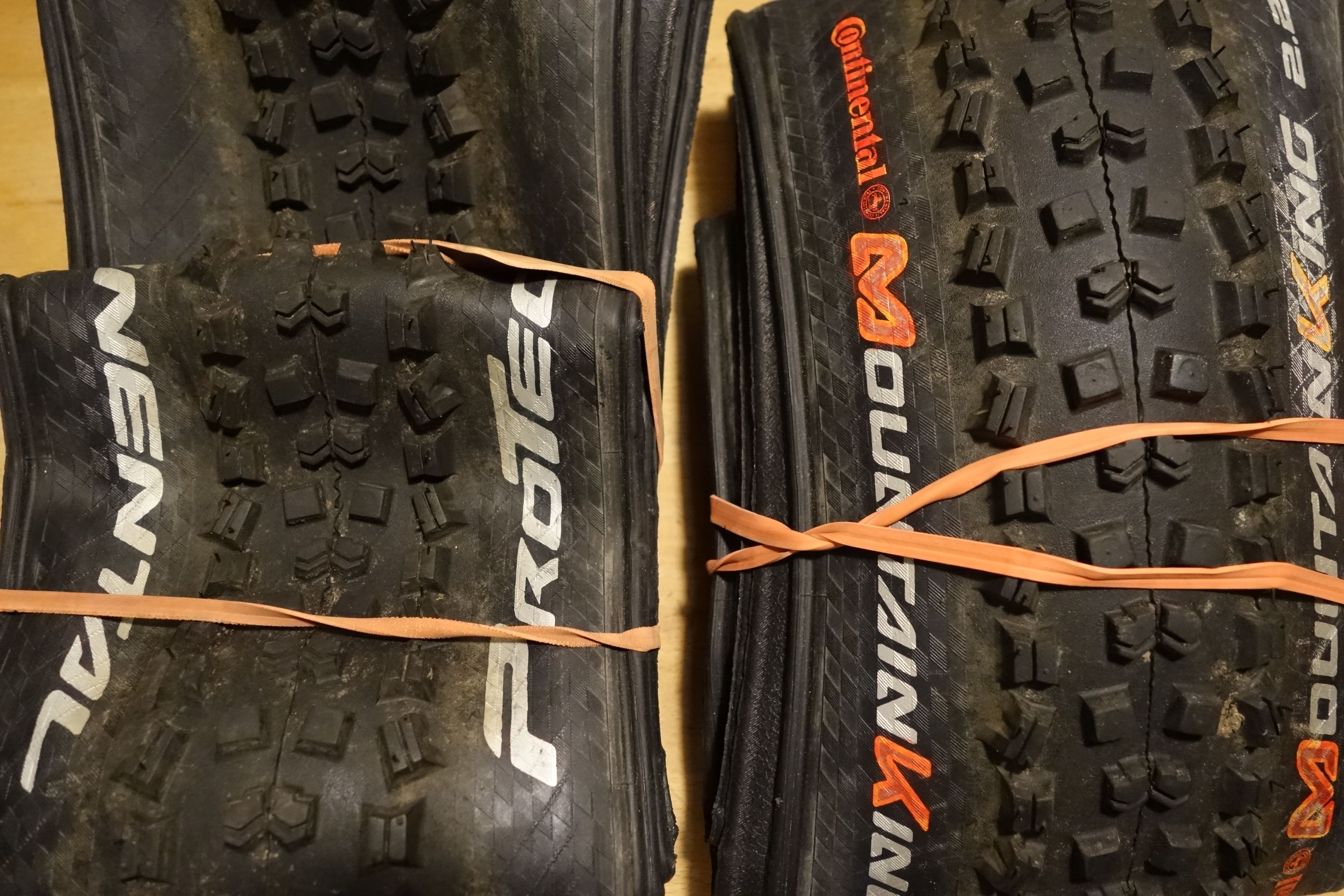

Weihnachten ist durch; der Augenstern reich beschenkt.
Da wäre zum einen der Mavic517/Hügi 240 LRS. Bedankt, @zymnokxx
Es stach mir im Herzen den recht einzigartigen, herrlich schrägen Sachs Quarz/ Ritchey OCR LRS zu demontieren. Aber den geb ich auch nicht einfach weg.
Kein übermäßiger Grammfuchser, freu ich mich dafür trotzdem über -350gr. Ein Haufen Holz.
Klar, man könnte jetzt noch Tesafilm und 350gr Pellen verbauen; noch einmal x Gramm. Aber ich bin zudem kein übermäßig großer Freund von platten Reifen und nicht immer ist die Zeit/Ersatz/Werkzeug am Mann. Kurz: Hab echt Besseres zu tun, möchte mich nicht ärgern und fahre, neben dornigem Gestrüpp, regelmäßig über großflächige Scherbenteppiche und allerlei derbscharfe Kanten. Das machen die leichten 2.0 RK-Supersonics mit stinknormalen Schläuchen bislang so was von lässig. Gesetzt.
Toll: Die Race Kings flutschen problemlos auf die Mavic Felge.

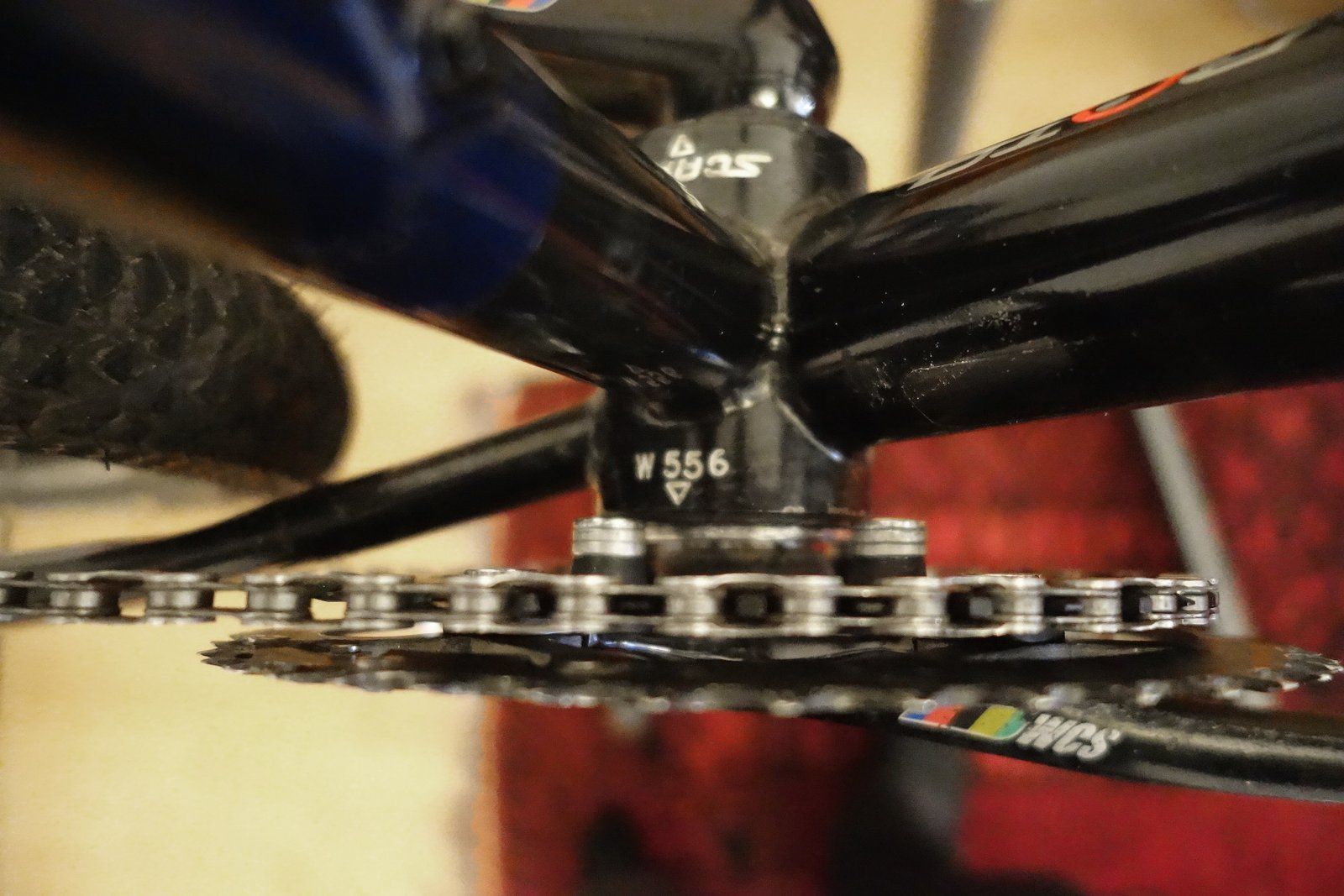

Natürlich wurde die HR-Hügi bei der Gelegenheit geserviced. Soll länger halten. Mit einer ordentlichen Fettpackung brummt die Nabe lediglich leise-sonor. Frei nach Hr.Kant: Ich möchte nicht , dass mir jemand auf den Keks geht; also geh ich auch keinem auf den Keks.
Wenn die Hügi nervtötend knattert, ist sie einfach vorsätzlich falsch/nicht gewartet. Zum tieffliegenden Proll mit Klappenauspuff ist es immer nur ein Katzensprung.

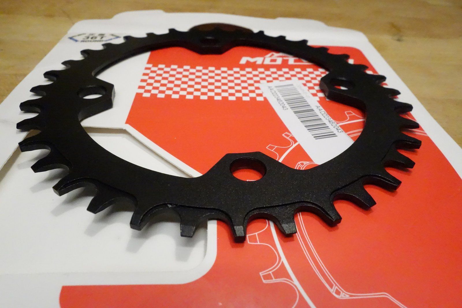

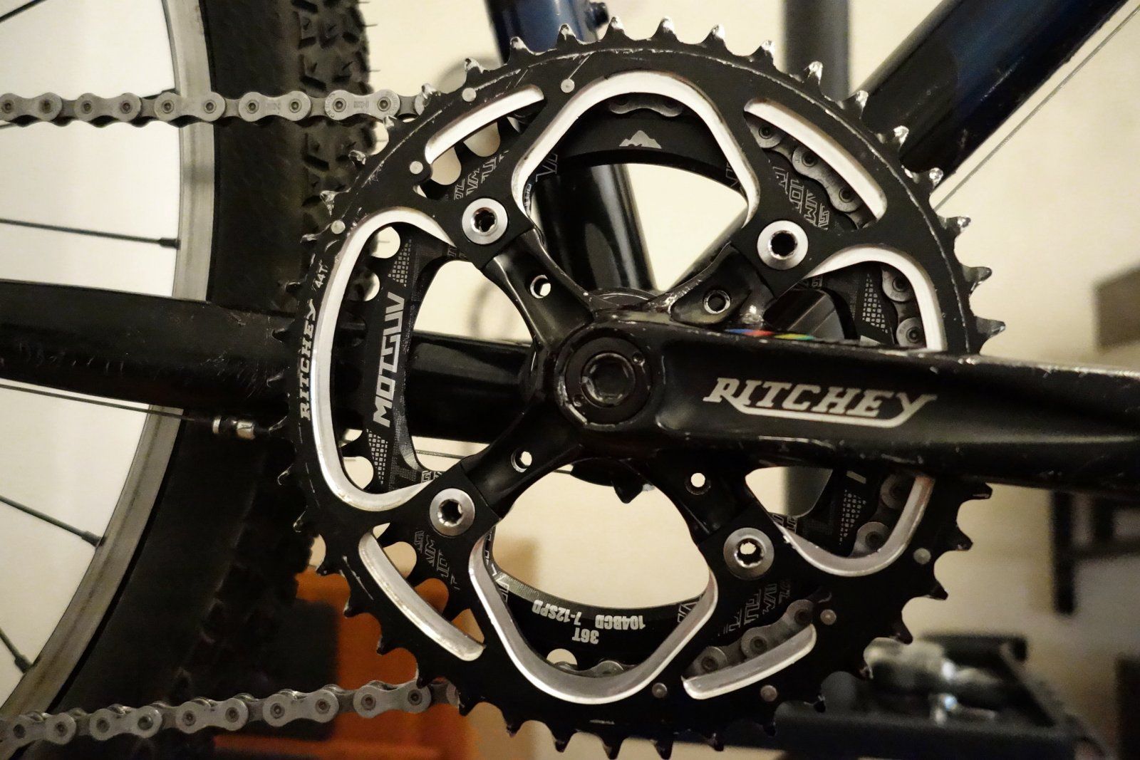

Ein wide-narrow Kettenblatt wurde ganz weit weg für Kleines geordert. Das muß endlich mal ausprobiert werden. Bin sehr gespannt, wie sich das bewährt.
Hätt` das ja ganz gern mit der unischwarzen Seite nach außen montiert; aber die Zähne sind einseitig angeschliffen.
Ist auch erst einmal nur ein Versuch. So what!

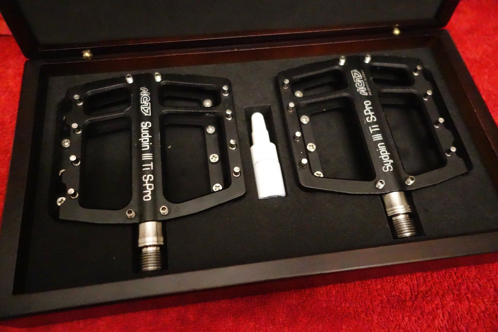

Und dann wäre da noch diese Schatulle / esoterischer Firlefanz. Sudpins mit Titanachse. Bald 100g leichter als die schon nicht sonderlich schweren blauen III-S Pro mit der CrMo die die großen Reverse Pedale schon vor Längerem abgelöst haben.

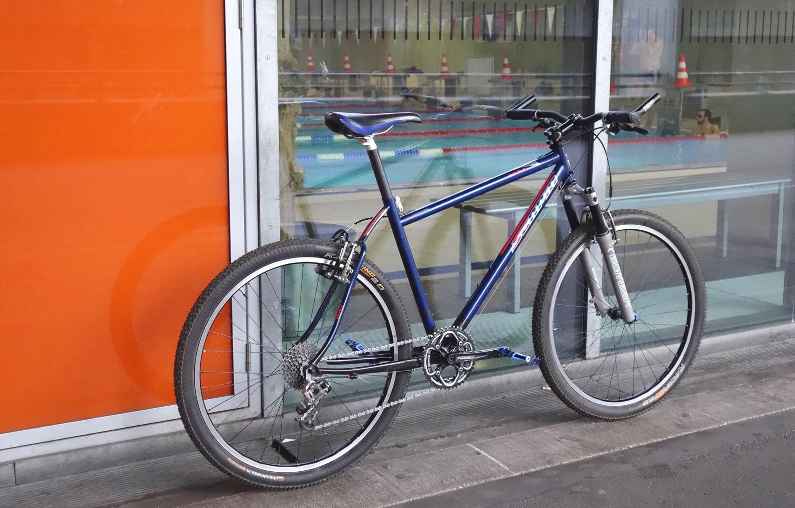

Mit dem Nope ist das irgendwie keine sportliche Betätigung mehr. Das fährt doch von allein.
Also muß ein Ausgleich her. Erst recht jetzt; nach dieser ganzen Völlerei.

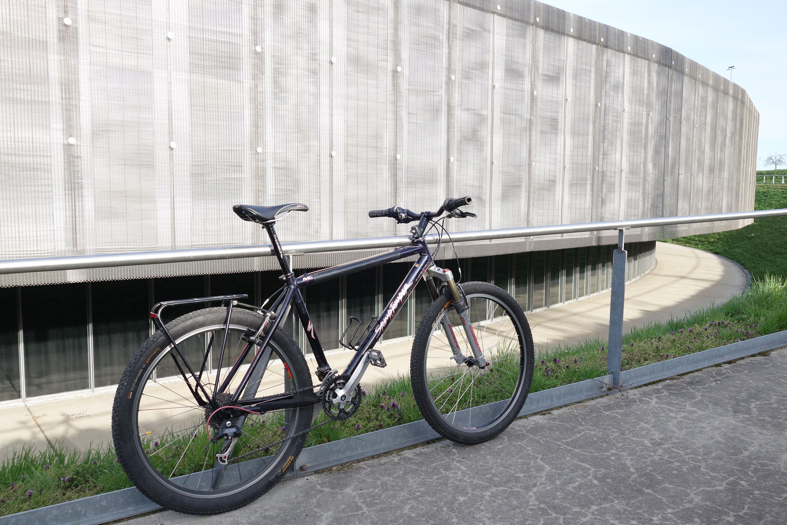

Achja ich freue mich jedes Mal wenn ich die Gabel sehe ;) bzw. das ganze Rad, richtig hübsch.
Wie macht sie das Narrow-Wide KB? Lässt es sich damit noch Schalten?
Edit:
Gerade erst gesehen, du bist auf 1x9 unterwegs, das äußere KB ist quasi Bashguard?

Genau Julian; 1fach und das große KB (der schönste) Bashguard bzw. Reserve falls es mal echt tourig wird.
Auf dem mittleren KB ist die Kettenlinie für 1fach ideal.
Muß zugeben; ich hab das wide-narrow KB vorhin voll vergessen bzw. überhaupt nicht darauf geachtet.
Das einzige was zwztl. ein wenig nervt ist dieses daumentriggern. Wie umständlich! Endgültig drehschalterverseucht.
Die Marathon ist `ne Wucht. Freu mich auch immer wieder sehrsehr!
So wie sie nun abgestimmt ist, vermiss ich überhaupt nix; weshalb die auch erst geöffnet/-serviced wird, wenn das sein muß.
Werde sie in Ehren halten; Indianerehrenwort!

Frage nur da ich das gleiche Blatt / gleicher Hersteller auf 1x10 gefahren bin.
Irgendwie war es immer etwas laut, An Sich ziemlich schwer und hat ab und an die Kette nicht richtig „losgelassen.“
bin wieder zurück auf normales LB + Kettenführung. Naja bei dem Preis und Angebote für 104LK gibt es auch nicht viele.
Das Problem mit dem Loslassen hab ich weniger...
Und die 9fach Kette ist ja etwas breiter. Aber darauf werd ich mal achten.
Das KB ist ziemlich dick; 8/9fach dürfte ideal sein.
Ja, zu dem Preis mußte ich das endlich mal ausprobieren.
Werde berichten.
