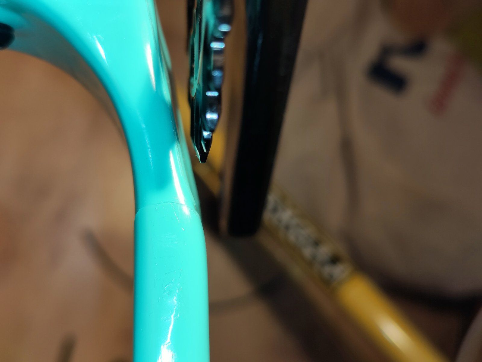

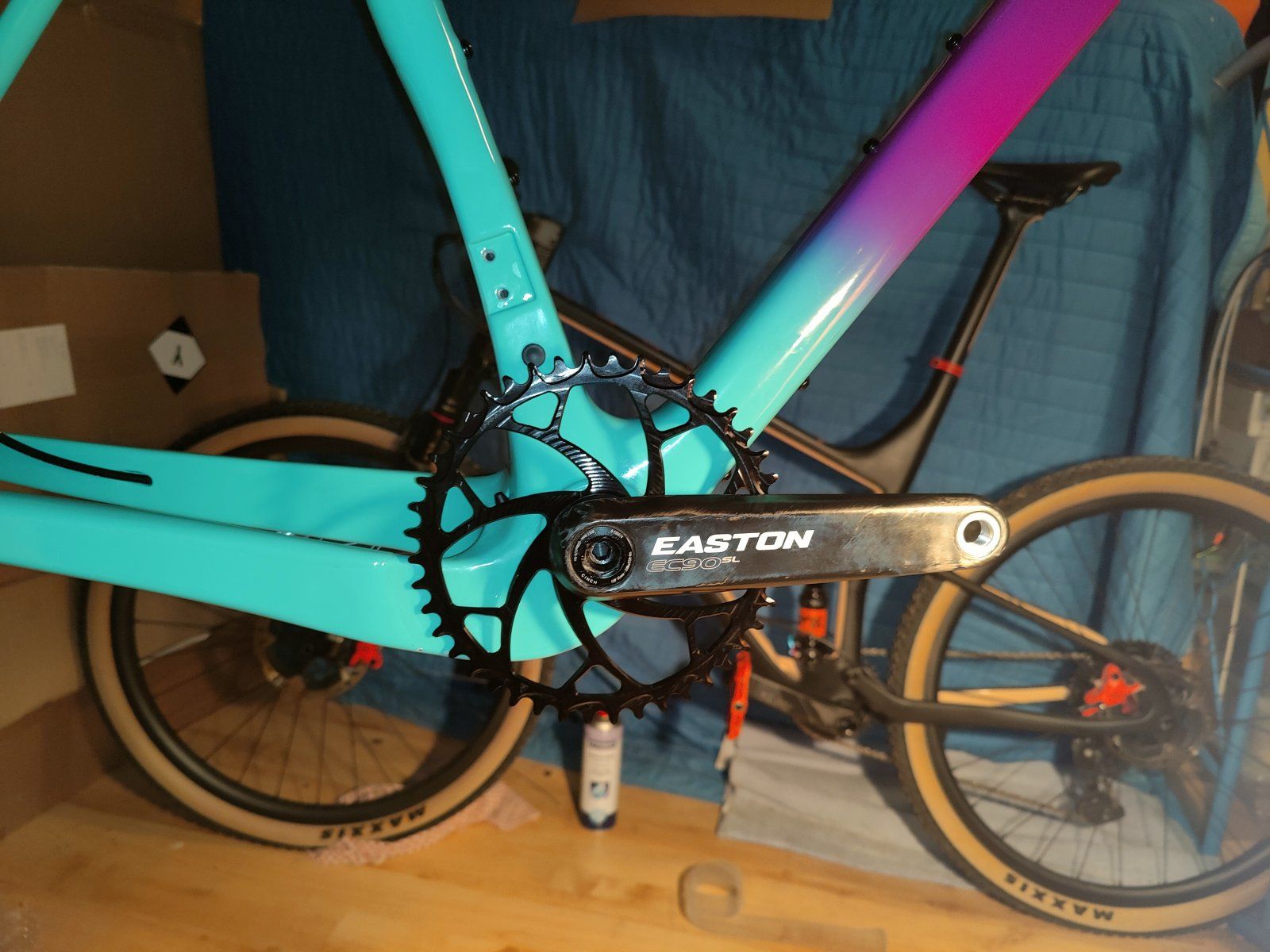

Kurbel und Kettenblatt sind dran. Ist aber verdammt knapp mit 2,5mm Platz.
Ich hab Alugear mal angehauen, was sie zu der Sache sagen und nach der Begründung für vom Hersteller abweichende Kettenlinie gefragt. Zurück kam folgende Antwort:
I apologize, we will ship you the chainring with 3mm offset.
We will ship it next week.
Das Ding ist aber die haben keinen Cinch Chainring mit 44T und 3mm Offset. 3mm offset hat nur die MTB Variante und die gibt es nur bis 38T. Als ich dann fragte wie sie das machen wollen, kam folgende Mail:
A chainring with an offset 3 mm is required for Easton cranks. In this case will be the correct chainline 47 mm.
We will produce the chainring 44T round for Easton.
Ich bin gespannt, ob sie wirklich in einer Woche ihr Produktion anpassen und auch noch eloxieren können. Und ob ich dafür noch was bezahlen muss.
Ich halte euch auf dem Laufenden.
Das wäre ja krass wenn sie die quasi ein costum Kettenblatt machen würden.
Optisch auf jeden Fall sehr, sehr schön.
Hmmm... ich mag die Optik eher nicht. Schaut mir für den Einsatzweck viel zu filigran aus und passt m.M.n. nicht zum eher soliden/wuchtigen Arm.
Aber cool, dass die ein Quasi-Custom Teil liefern werden.
Was wäre die Alternative? Wolftooth?
Easton?
Garbaruk? Auch zu viel offset!
Vielleicht können sie ja auch andere Designs mit Cinch verheiraten. Wenn schon custom, dann richtig?!

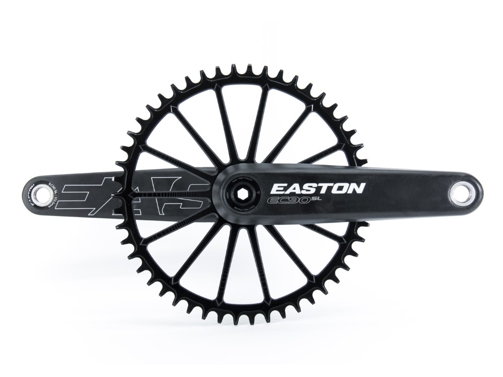

Das bedeutet doch. Easton hat den Kettenblattabschluss an einer anderen Stelle als üblich? Oder verstehe ich das Falsch? Hattest du nicht auch mit einem Headset von denen Probleme?
Ich gehe mal davon aus, das die KBs gefräst werden. Die Daten dazu sollten im Computer sein. Da ein Offset dran zu basteln, sollte recht einfach gehen. den Rest erledigt die Fräse. Ist aber trotzdem cool von der Firma.
Im Liegeradbereich lassen Einige sich schon mal SpezialKettenblätter fräsen. Mit 80+x Zähne gibts halt nix von der Stange und die normalen Kettenblätter sind bei der Größe zu dünn. Kostet dann aber bei Kleinserie irgendwas um 200€
Ja, die kommen eben ohne Spacer aus bei Easton und deshalb brauchen die 3 statt 6mm Offset. Seite 24 oben ist doch die Anleitung von SRAM DUB da sieht man genau die 3mm, die SRAM noch rechts hin bastelt.
Ja, die Ausführung der Umprogrammierung müsste leicht sein, da der Offset garantiert ein variabler Parameter ist. Das Fräsen ist nicht das Problem. Eher das Eintakten in die laufende Produktion und das Eloxieren. Muss anscheinend sowieso kommende Woche was ins Schwarze Bad und dann können sie es mit dazu hängen

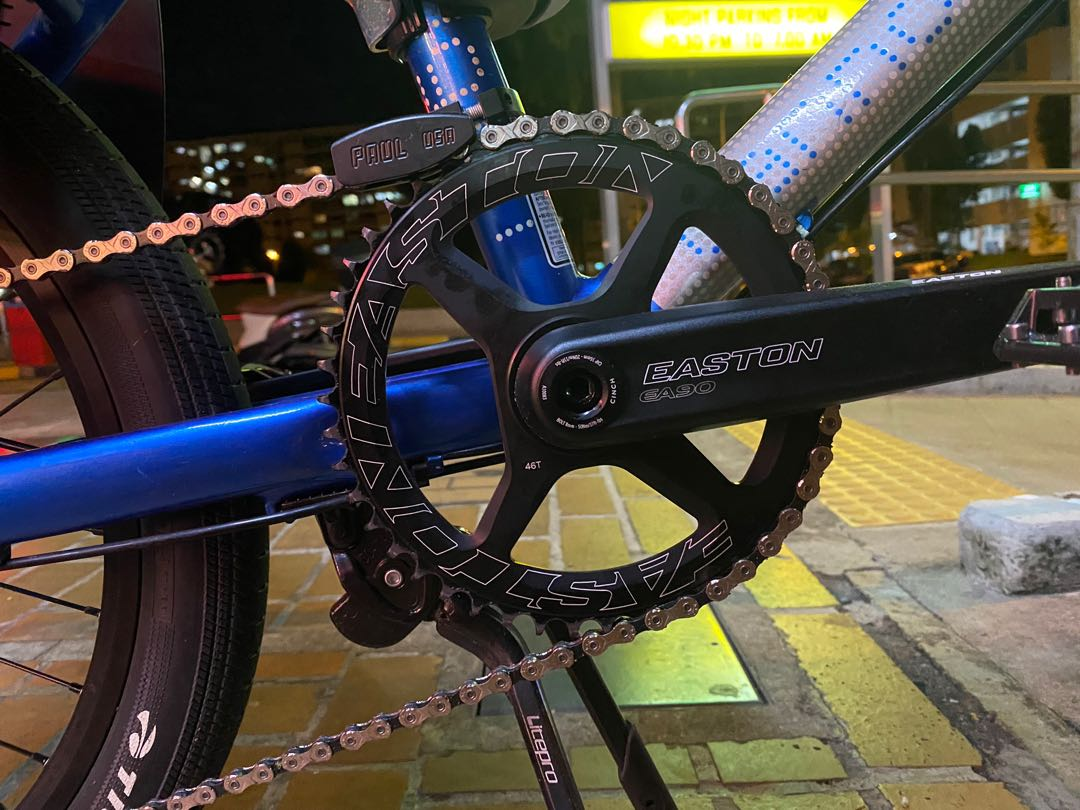

Habe hier ein Garburak KB an einer Easton EC90:
Ist ein 36er mit offset 7.7mm
Abstand Mitte Ritzel zum Rahmen oder besser Rahmenschutzblech 3.5mm
Das funktioniert erstaunlich gut. Oben Kettenführung. Geht auch ohne grx "Clutch".
Keine Abwürfe. Auch einige CX Rennen gefahren damit.
Aber ohne dieses Blech am Rahmen wäre es mir zu gefährlich gewesen.
Den Sinn von diesem offset bei Garburak verstehe ich auch nicht.
Doof ist auch, daß man beim Wechsel des KB immer die Kettenführung anpassen muss. Für das 36er müsste das sogar Material abgetragen werden.
Theoretisch gibt es nur eine richtige Kettenlinie. Die ist genau die Mitte der Kassette. Warum hat SRAM eine andere Kettenlinie wie Shimano?
Praktisch brauche ich genügend Platz und es ist sinnvoll, daß die KL auf Höhe des meistgefahrenen Ritzels bzw. Ritzelbereichs liegt.
Nimm das Blatt mit genügend Platz zum Rahmen. Rest ist Laborwerte aufhübschen.
