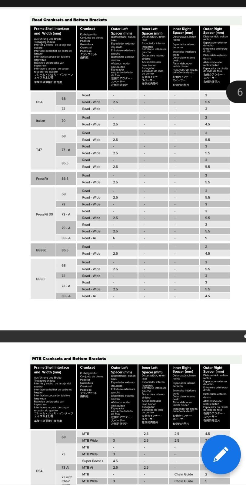

Ach guck, deshalb war auch der 4,5mm rechts too much und der 3mm hat nachher gepasst...Habe zum Glück nach der Anleitung geschaut, sonst wäre mir das vielleicht auch passiert...ist echt missverständlich.

hier ist das Document von Sram dazu:Habe zum Glück nach der Anleitung geschaut, sonst wäre mir das vielleicht auch passiert...ist echt missverständlich.
