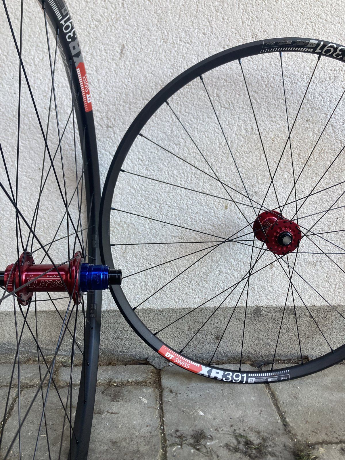

Ich fahre die XR391 mit 25 mm Maulweite. Nicht Aero aber leicht und bisher robust. Gebaut vom Hexenwerk, absolut empfehlenswert.
Sehr gut, die XR391 passen auch genau in das Schema. Ebenfalls nicht explizit „gravel“-gelabelt, aber absolut empfehlenswerte Felgen. Wer etwas mehr Reserven möchte - die XR391 ist bis 110kg Systemgewicht ausgewiesen - greift zur XM421. Die hat dann eine Freigabe bis 120kg.
