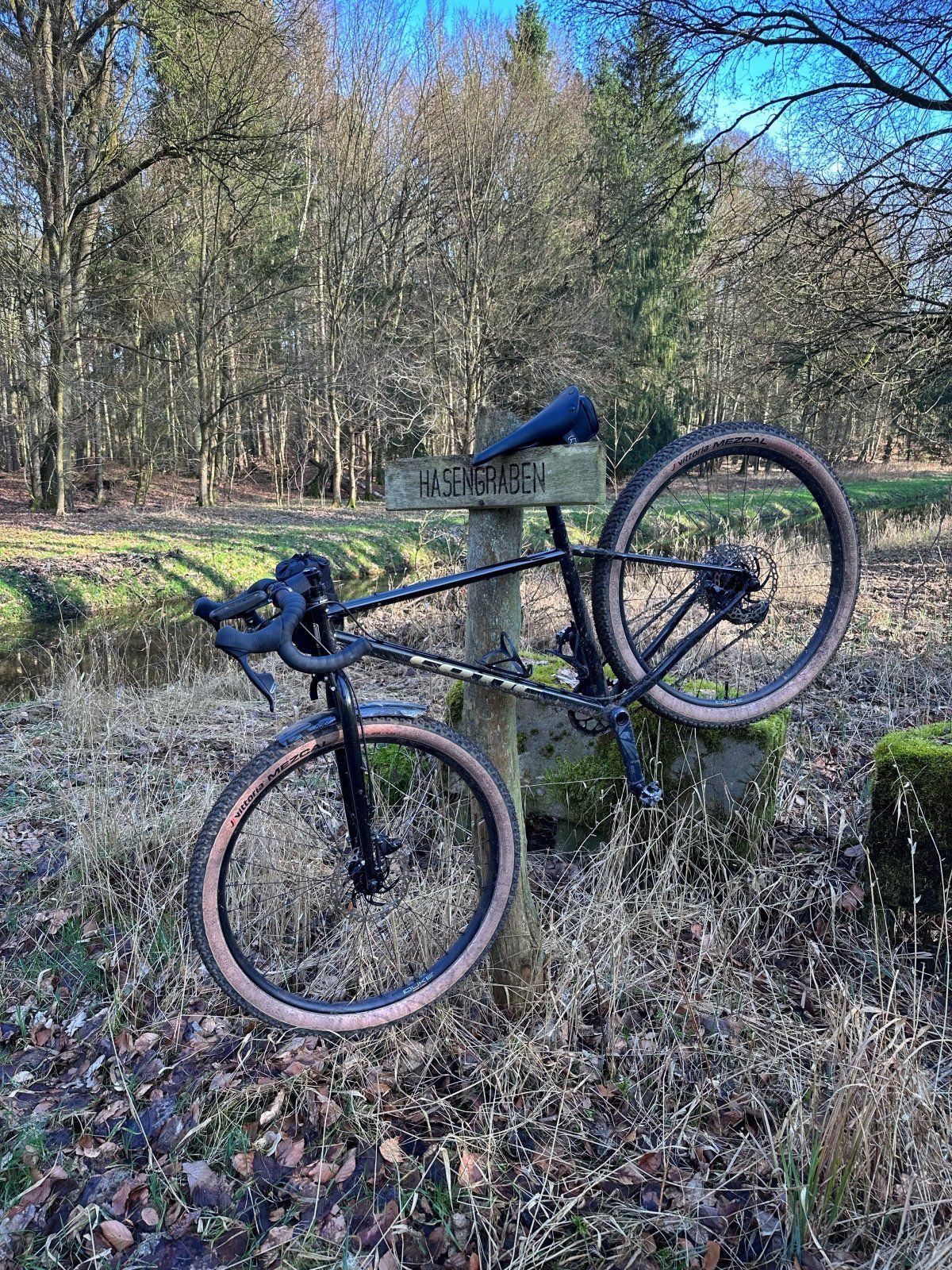

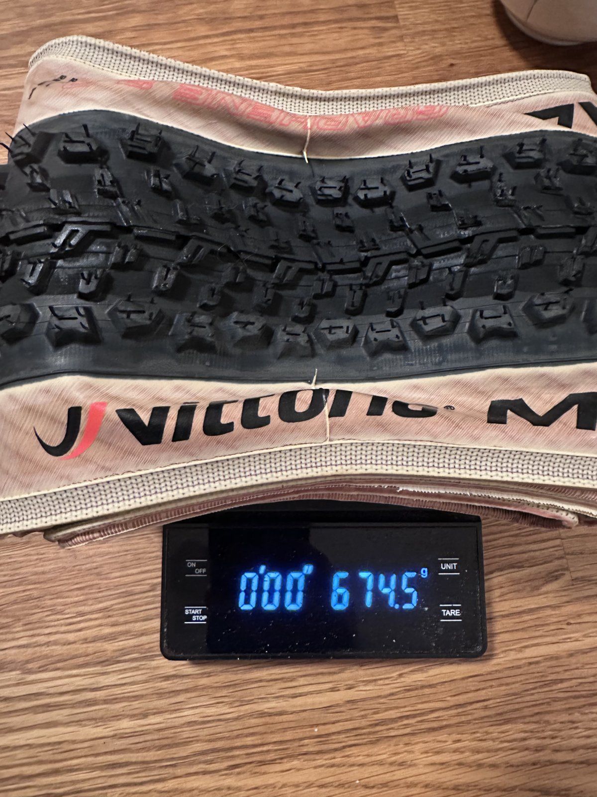

schaut mega schick aus ABER dieser Reifen wiegt beinahe 800 Gramm , wenn man hier nun einen Pathfinder SWORKS aufzieht (trau Dich das mal) wird aus dem Radel eine Rakete , im Winterhalbjahr kann man sicher mit extrem schweren 700 Gramm bis 800 Gramm MTB Reifen auf dem Gravel Radel herum kullern aber sobald es freundlicher wird will man ja leichtfüßig und entspannt vor sich hinrollern und da macht ein Reifen mit ca.400 Gramm der aber trotzdem recht breit baut auf einer 30mm Maulweiten Felge (der Pathfinder SWORKS baut real auf 30mm Maulweite knapp 47mm breit)Exakt, das trifft es im Kern. Ich fahre z.B. auch auf einem „Gravelbike“ Vittoria Mezcal in 2,25“ - da passen die Duke Felgen mit 30mm Innenmaulweite optimal.
