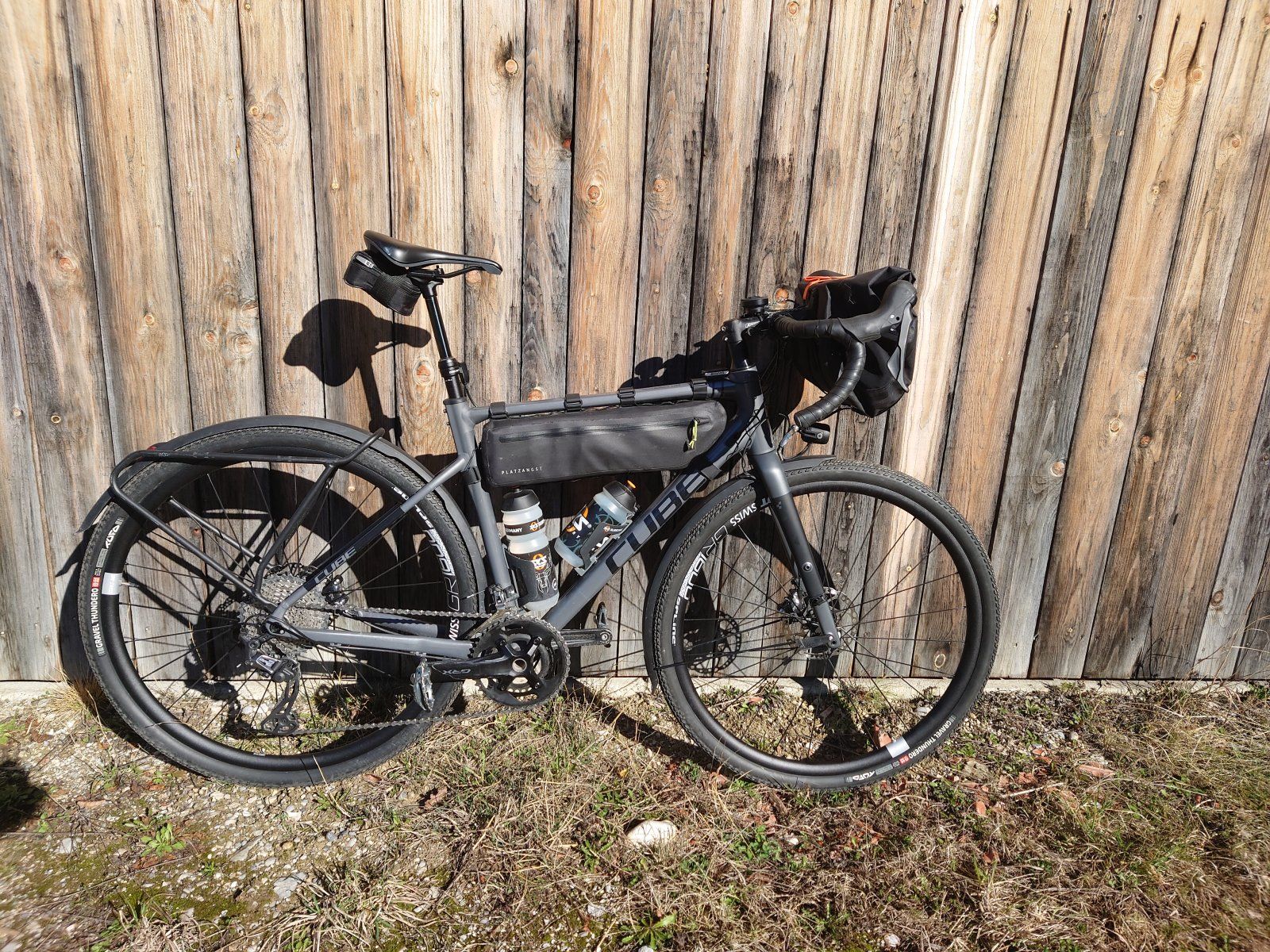

Hab meinem Nuroad nun einen GR1600 Laufradsatz gegönnt. Heute gleich mal 100km eingefahren.
Fazit: Hätte ich schon viel früher machen sollen, wusste gar nicht, dass der Cube LRS so grottig ist. Zumindest nach 6000km war das Hinterrad zumindest durch.
Nennt sich CUBE GR 2.3 Disc.
Felgen von Alexrims, Naben von Cube.
Hintere Nabe macht seit geraumer Zeit manchmal üble Knackgeräusche, es ist mir aber nicht gelungen, den Freilauf zu demontieren...
Nur der Nabendynamo ist jetzt erstmal Geschichte, den hab ich gestern schon vermisst, als es dunkel wurde...
Baue mir das VR jetzt als zweites LR auf, dann kann ich vorne schnell umstecken, wenn ich planmäßig Licht brauche.
