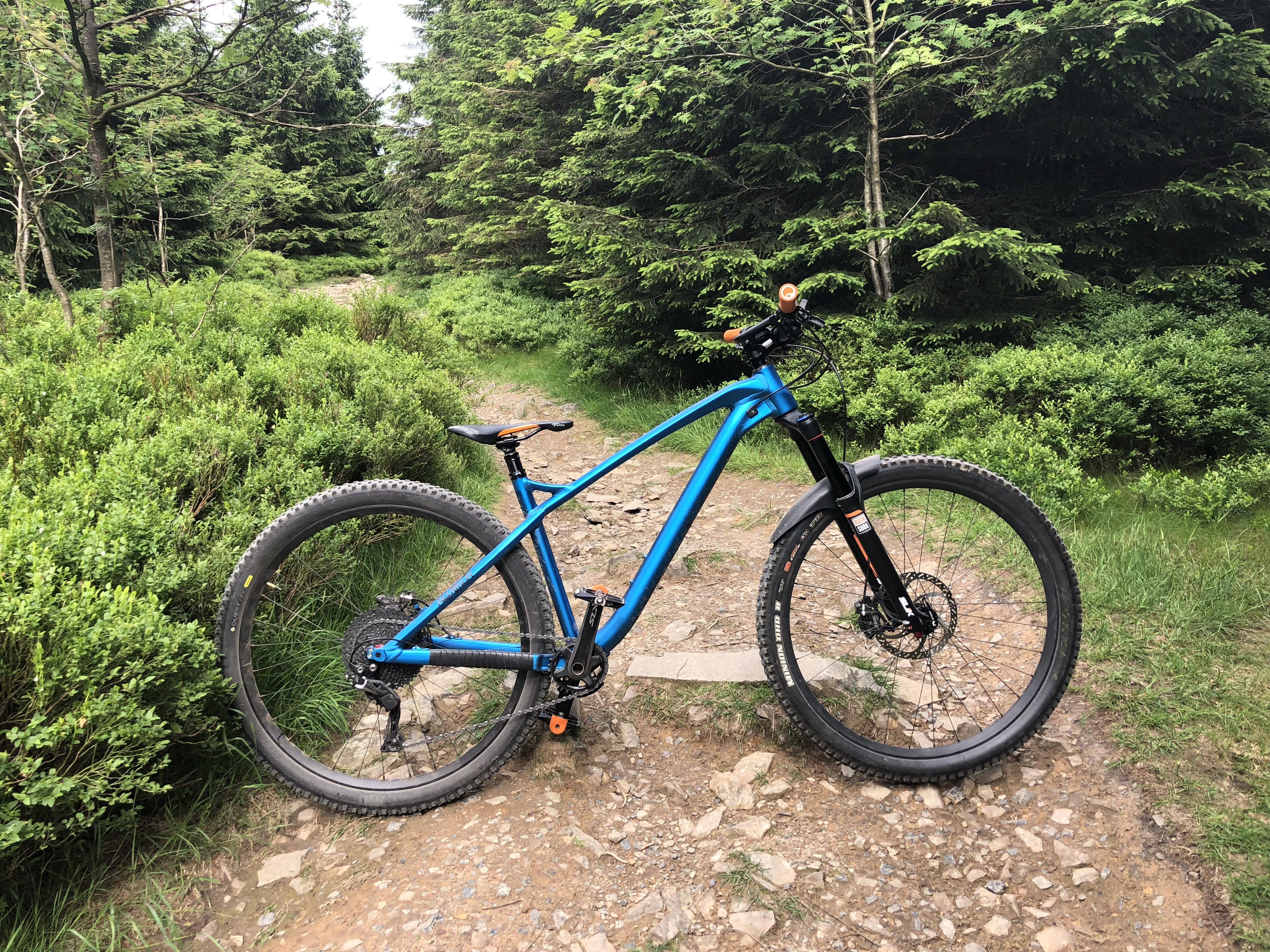

Hi,
ich hatte jetzt auch die Gelegenheit, mein neues Cheaptrick eine Woche im Harz zu bewegen. Hat extrem Laune gemacht, allerdings muss ich die Kritik aus dem IBC-Test bestätigen: Die Front ist mit einer Flatbar und negativem Vorbau zu niedrig, etwas mehr Stack hätte dem Rahmen gut getan.
Deshalb wurde mein Syntace Vector Carbon High10 noch im Urlaub gegen einen 30mm Riser getauscht und der Vorbau positiv gedreht - ein Unterschied wie Tag und Nacht im Fahrverhalten, wenn es steiler wird. Trotzdem im Uphill absolut sicher und keine Spur einer steigenden Front. Jetzt ist es perfekt!
@Carpman:
Teil deines Problems könnte natürlich der relativ lange Vorbau (70 mm?) an deinem Bike sein.
Vorgesehen sind von Alutech ja 30 mm Vorbauten.
Gutes Auge, es sind 70mm. Kürzer geht nicht, ich habe einen langen Oberkörper.
Vorbauten müssen primär passen, ich hätte auch lieber etwas kürzeres um 50mm genommen.
Aber dafür müsste das CT halt länger bauen, HTT von 620mm in Größe L ist doch sehr moderat.
