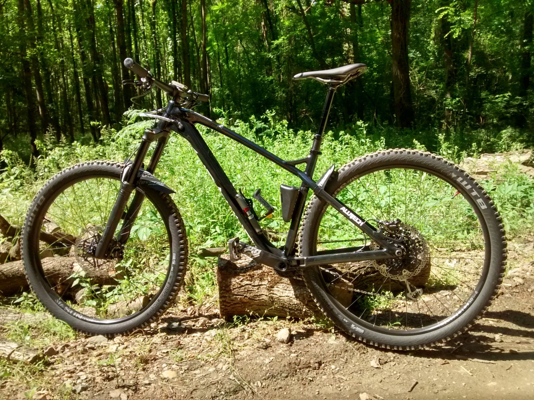

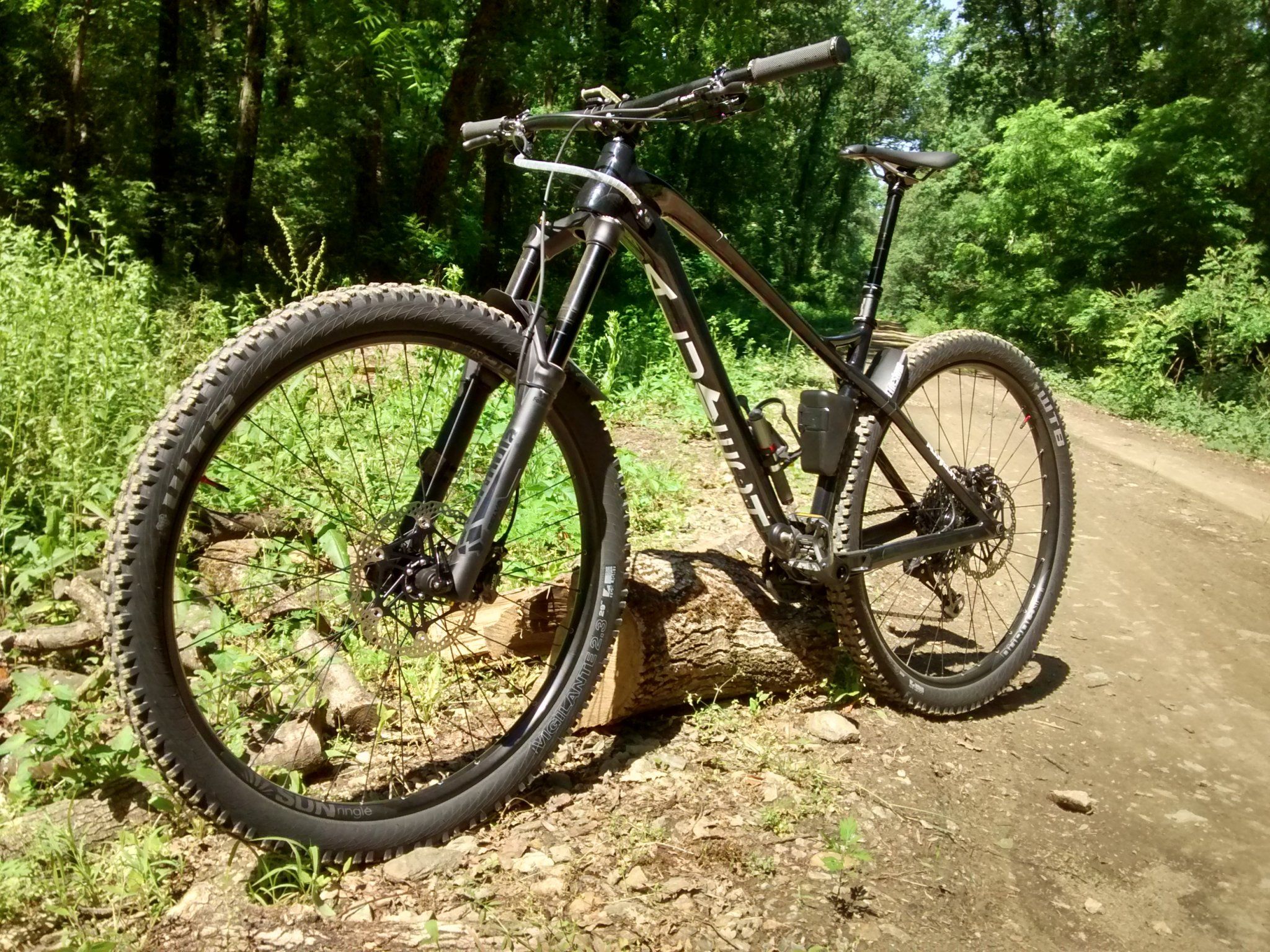

Mein Cheaptrick ist Gestern endlich angekommen und ich habe es direkt zusammengebaut.
Hab heute eine kleine Runde auf den heimischen Trails gedreht und bin sehr begeistert. Gute Sitzposition und Spaß ohne Ende :hüpf:

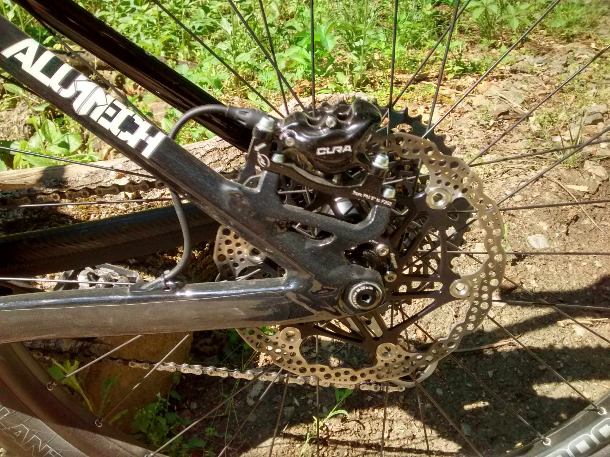

Ich fahre hinten einen 2,4er Conti MountainKing auf einer Spank Oozy Trail295 Felge und hab noch Platz:

Ich habe auch mein Cheaptrick bekommen.Heute 55km "testfahrt" gemacht.Geo ist super,passt perfekt,nur mit dem Bremsen habe ich noch große Probleme.Die Original Scheiben, haben zu stark geklingelt,habe Hope Floating disc montiert,aber diese rubbeln sehr.So als hätte ich ABS ! Formula Selva Gabel steht mit grünem cts,hoch in Federweg unter mein Gewicht (105 kg),aber ich glaube es hat 160mm Federweg,und nicht 140,weil es hat 180mm mit Druck,und 15mm ohne luft !Habe auch Winkel gemessen,und ist 64grad vorne,und 73grad Sitzrohr.Es sollte,aber 65 mit 74grad sein.Wie ist es bei euch ?
