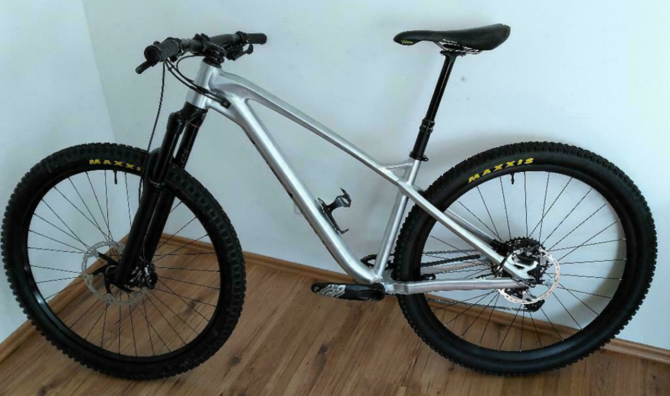

Hardtail anyone? Das neue Cheaptrick!
Das Sitzrohr wurde parallel um 5mm versetzt. Kettenstrebe, Sitzwinkel und Reach bleiben also unverändert.
Das Oberrohr wird entsprechend 5mm kürzer, das lässt sich aber problemlos dem Sattel ausgleichen.

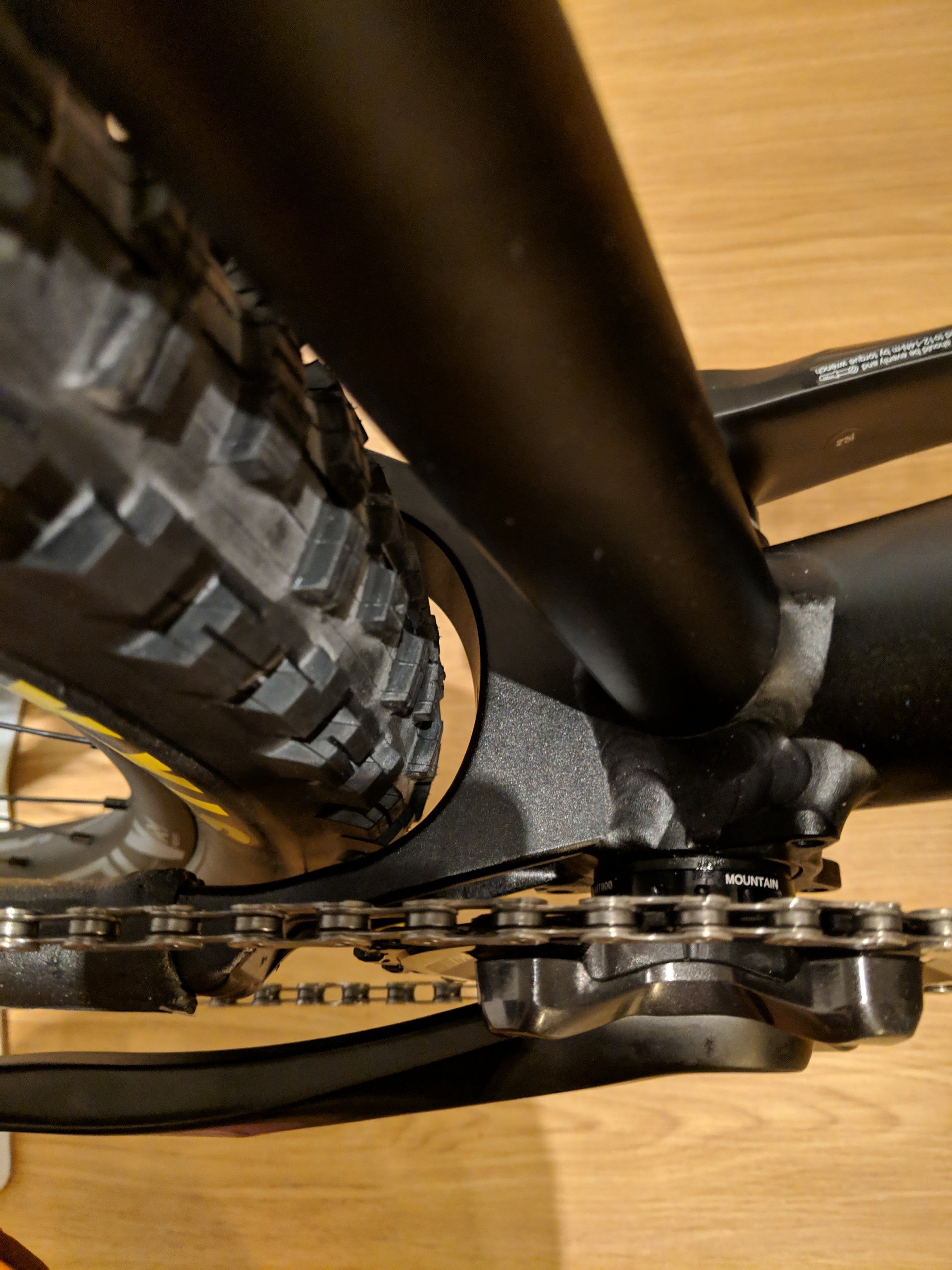

da mir die Frage nach der richtigen Rahmengröße und die Reifenfreiheit einiges Kopfzerbrechen bereitet hat, will ich hier ein paar Bilder und erste Eindrücke teilen.
Ich habe bei einer Körpergröße von 1,85 cm einen 2019er Rahmen in L gewählt. In Kombination mit einem 50mm Vorbau und Lenker mit 18mm Rise fühlt sich das beim Probesitzen schonmal recht harmonisch an. Wie sich das fährt, konnte ich noch nicht ausprobieren - Bike ist erst gestern fertig geworden.
Thema Reifengröße: Nach einem kurzen Anruf bei Alutech war klar, dass ich auf den 2019er Rahmen warten wollte/sollte. Danke für die Beratung an dieser Stelle. Hatte mir zuvor einen Maxxis Minion DHR in 29x2,4 WT ausgesucht und natürlich auch schon bestellt. :D
Auf einer Felge mit 30mm Innenweite und ca. 2,5 Bar Druck hat der Reifen zum Sitzrohr etwa 10mm Luft. Zu den Kettenstreben und dem Yoke dürften es 1-2 mm mehr sein. Soweit alles gut. Das Sitzrohr hat trotzdem eine Lage mattschwarze Karosseriefolie bekommen.
