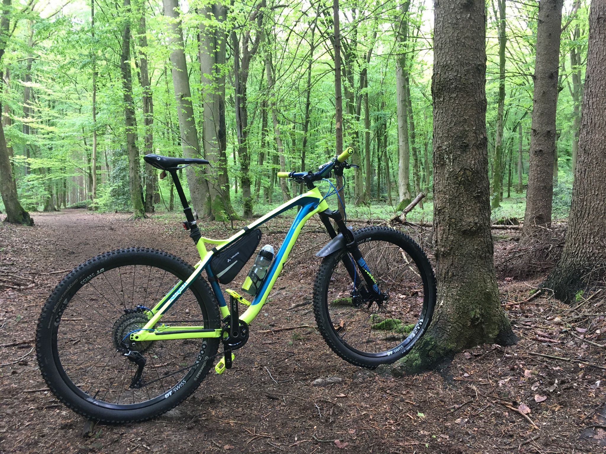

Ich liebe mein CT soooooo:love:. Fahre kaum noch mit dem Fully:ka:

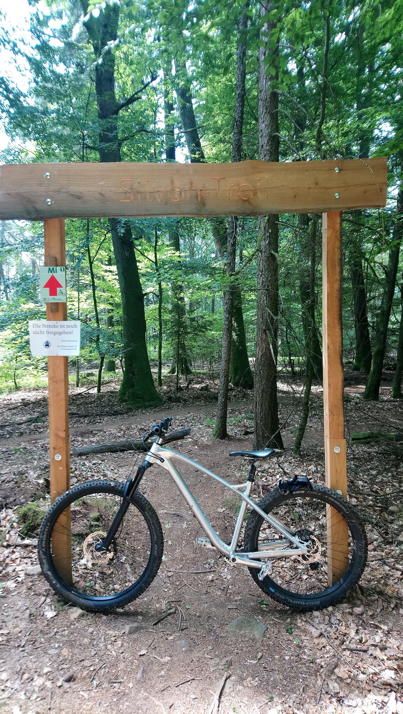

Lenker eingekürzt und iSSi SPD Pedale, wenn es glatt werden kann, kommen die Flats wieder dran.

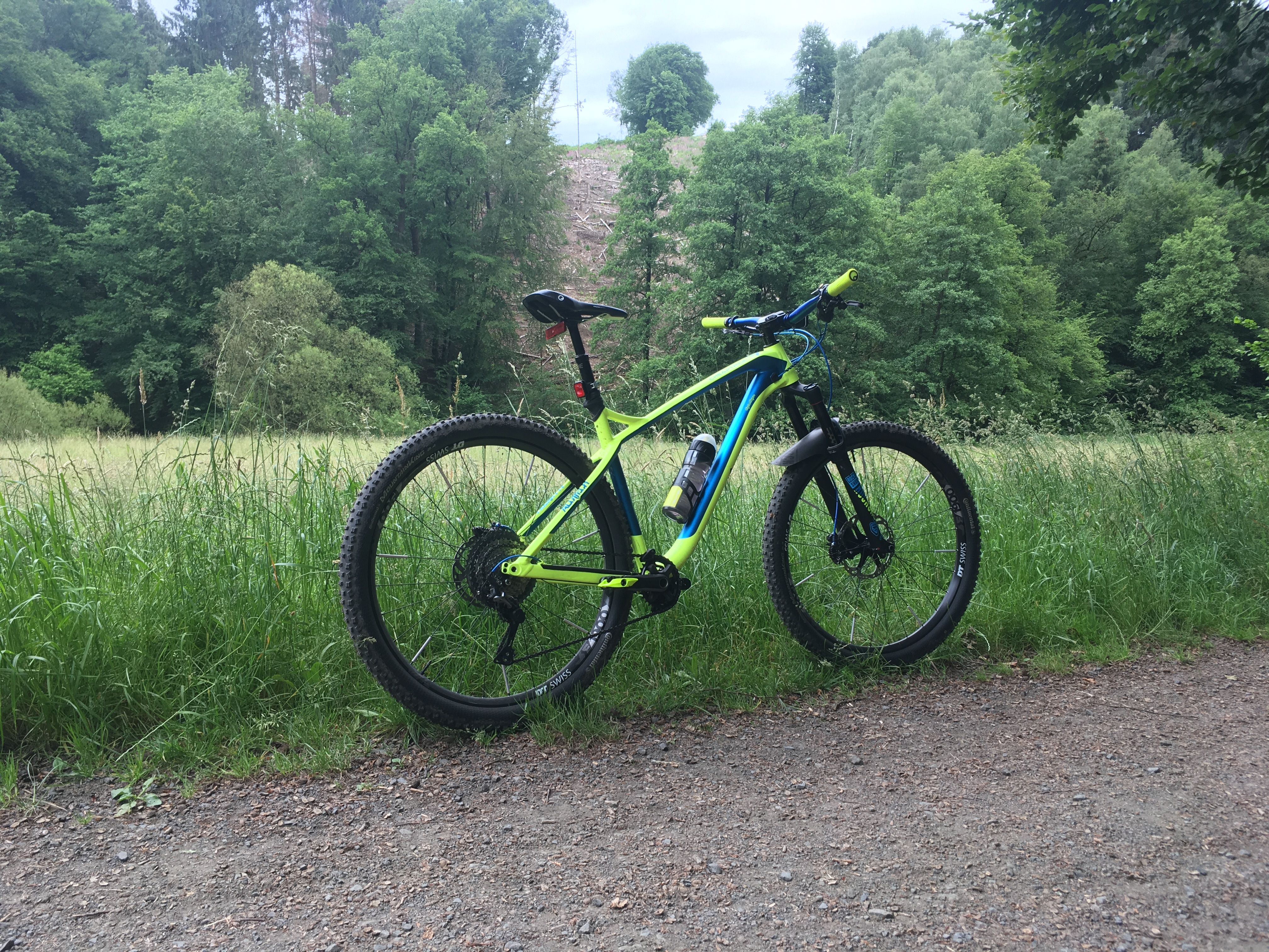

Frisch geputzt :)und ein kleines update an der Bremse, MT5 jetzt!
Erkennt man nicht soo gut schwarz auf schwarz :rolleyes:Anhang anzeigen 869489 Bin voll Happy mit dem CPT :anbet:
Ach schau an! Der Bike-Zwililling wird sich immer ähnlicher ich hab die Maguras schon von Beginn an drauf. Hast du auch das Gefühl dass die Sonne der Farbe ein bisschen die Leuchtkraft nimmt?

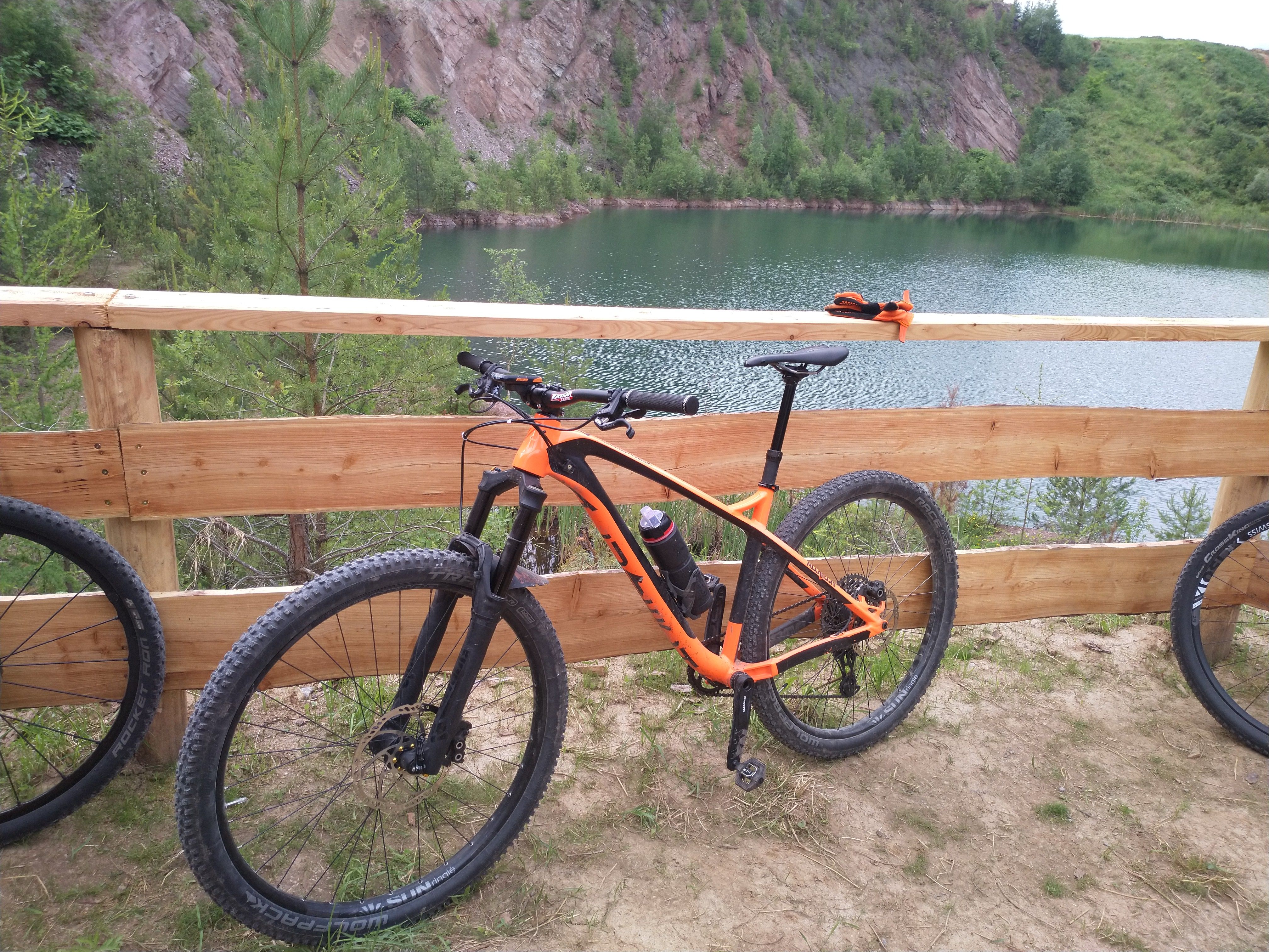

Ich bin 1,95m und hab eine Schrittlänge von knapp über 90cm. Ich glaube, das wird dir zu klein. Meine 185er Revive ist ca. 4cm ausgezogen, das dürfte also sicherlich passen, aber der Rahmen wird dir zu kurz sein, genau wie die Sattelüberhöhung zu groß. Ich habe schon einen Lenker mit mehr Rise, mir passt es super, aber noch größer wollte ich für den Rahmen nicht sein.
