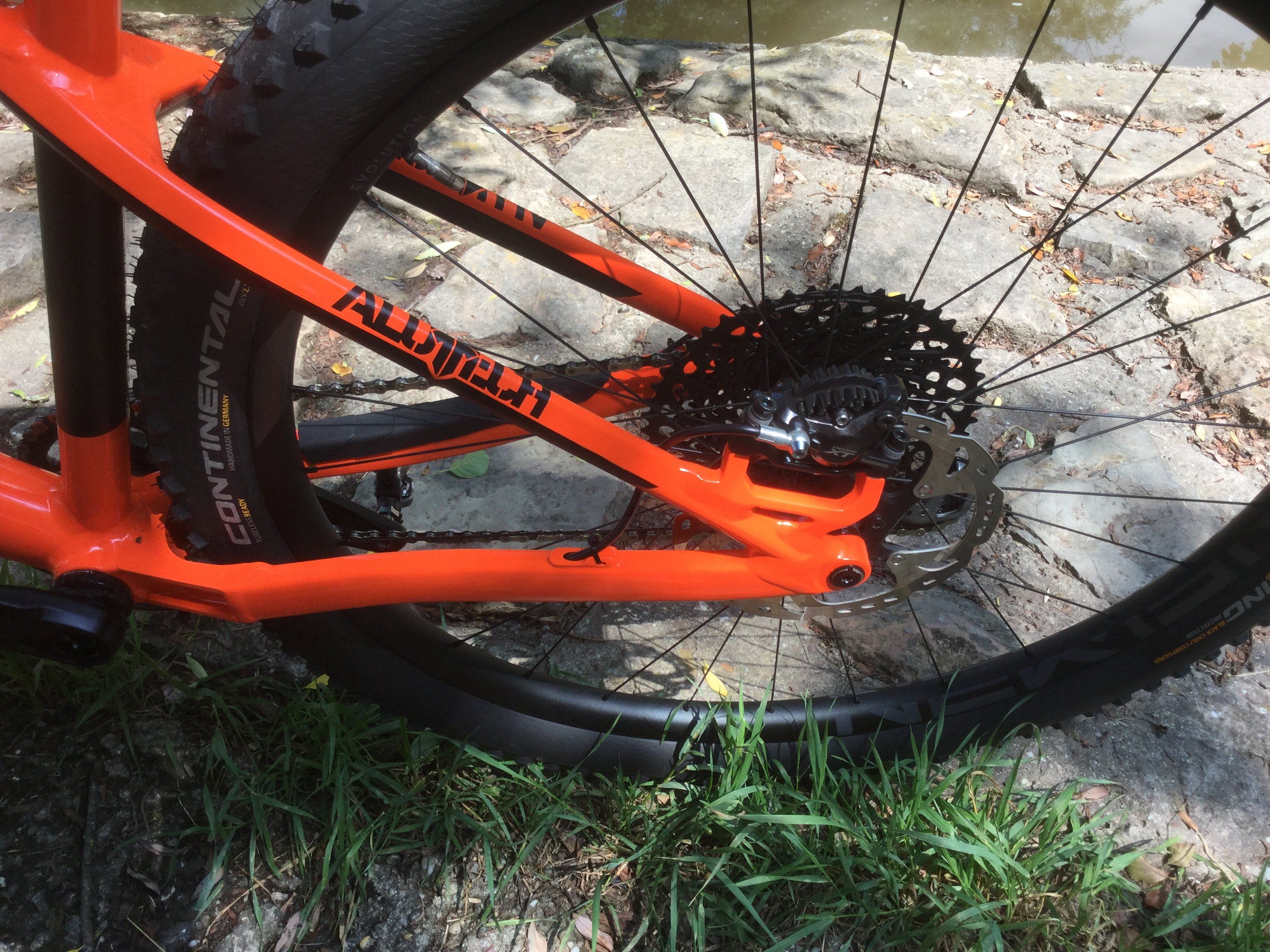

ist trotzdem knapp am Sitzrohr Anhang anzeigen 796927
Den MKIII gibt es nur als 2,3er... ;)
... aber die Contis bauen auch extrem hoch. Ich fahre z.B. gerade den 2,3er Crossking Protection auf einer DT Swiss EX471 mit 25mm Innenmaulweite. Und ich habe zum Sitzrohr auch nur geschätzte 3-4mm Platz, was für mich der Aufhänger war, das Sitzrohr mit einem Rahmenschutzaufkleber zu versehen und die kleinen Zippel von der mittleren Lauffläche mit einer Nagelschere abzuschneiden.
Etwas besser in Sachen Sitzrohrfreiheit, weil eher breiter als hoch auf der EX471 bauend: 2,35er Schwalbe Rock Razor Snakeskin und auch 2,35er Mavic Quest Pro. Maxxis Ardent 2,4 geht auch, ist aber grenzwertig.
Im Übrigen ist die Reifenfreiheit kein individuelles Problem der Rahmengröße, der Hinterbau wächst leider nicht mit.

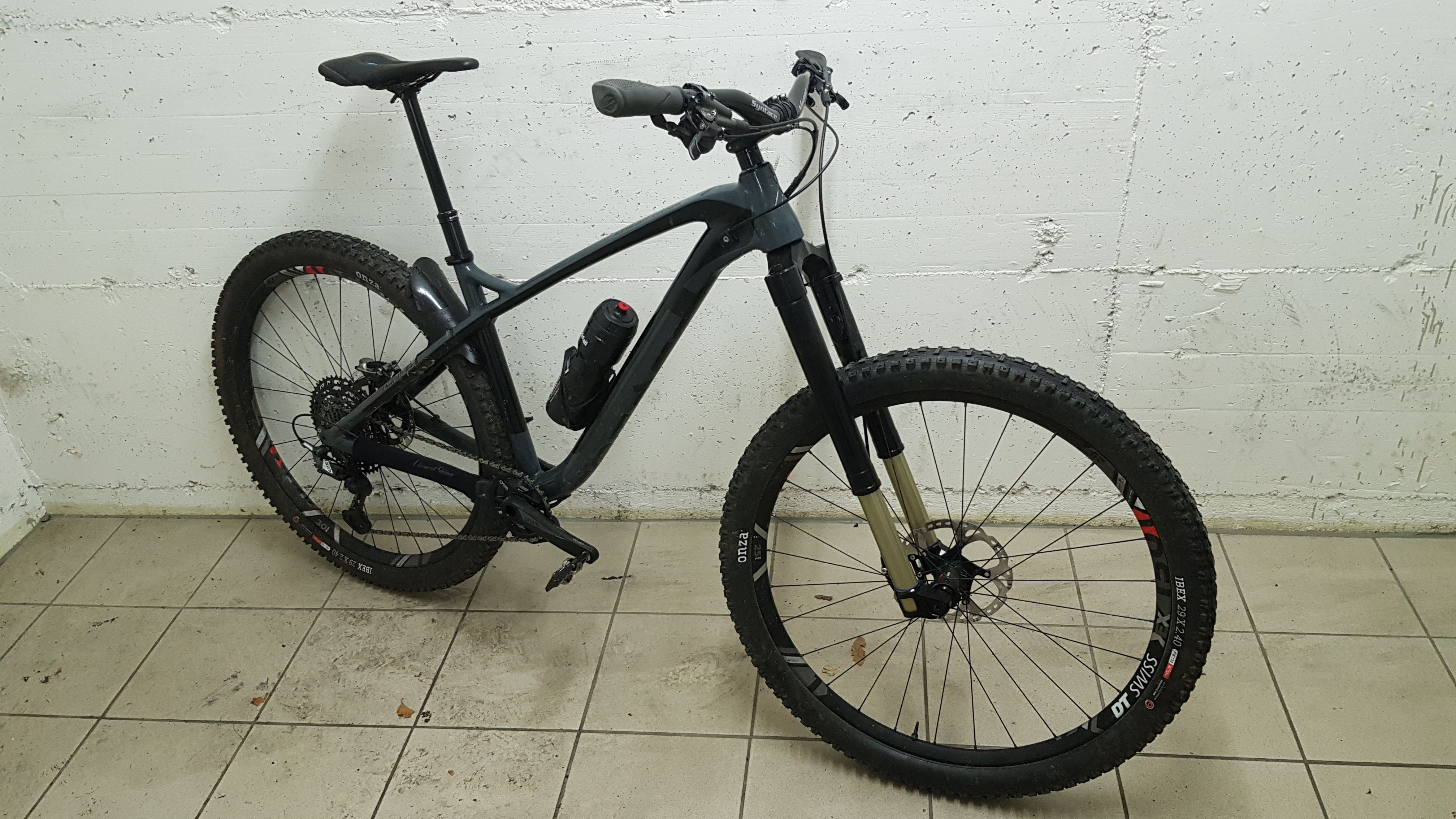

meine bike :cool:
gut, sieht schon wieder anders aus (mit neuen xtr 4 kolbenbremsen und passender schaltung) aber hey - gebastelt wird ja immer wieder bissl
edit: neue fotos mit geringfügig erhöhtem federweg und dem xtr upgrade sowie wechsel auf 34'er kettenblatt
mittlerweile sehr nahe an der perfektion - vlt. ne 200'er 9point8 sattelstütze :bier:
