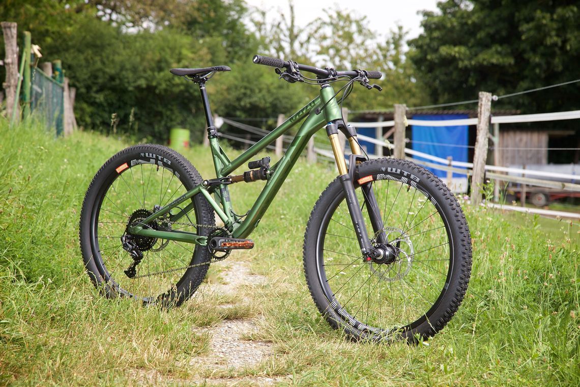

Eine Frage an die Experten:
Wie hoch wäre das Tretlager bei einem Laufraddurchmesser von 720 mm (27,5x2,8) und einer Federgabel mit 540 mm Einbaulänge - wie hoch wäre das Tretlager etwa?
Dürfte schon unter 300 mm liegen, da es in der Standardkonfig ja schon nur bei ca. 315 mm liegt, wenn ich mich nicht verrechnet habe.
Ich muss das leider Fragen, weil meine Manitou Magnum zwar 140 mm Federweg hat, aber etwas kürzer ist, als die Konkurrenz von Formula, RS oder FOX.

Hallo
Ich tue mich immer noch mit 29" Läufrädern schwer und 27.5" mit 2.8" ist mir auch zu träge. Wäre auch ein Aufbau mit 27.5" mit 2.6" denkbar?
Bezüglich dem max Federweg sollte man nicht mehr als 140mm haben, da sonst die Gabel zu stark eintaucht und der Lenkwinkel zu steil wird. Gilt das bei dem Bike auch?

Ich vermisse die Geometrie Seite... der Link läßt sich auf der Cheaptrick Seite irgendwie nicht öffnen. Wäre schön wenn die Geotabelle auch die Oberrohrlängen der verschiedenen Größen beinhalten würde....
und auch mich würde Interessieren ob die Möglichkeit besteht anstatt 140mm mit 27+ eine 160mm Gabel mit 27 Zoll im Cheaptick zu fahren?

Bei 27,5 ohne Plus kommt das Tretlager etwas tiefer, da müsste man schauen ob man nicht ständig "aufsetzt". Getestet wurde das jedenfalls nicht, es ist schon für 29" gedacht. Eine 27,5-Variante/4X/Dirt steht noch in den Sternen.
Der Lenkwinkel ändert sich logischerweise, richtig. Auch hier ist das wieder eine Geschmacksfrage.
