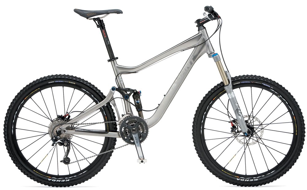

Zynikern (bzw. Pessimisten) behaupten jetzt wieder, dass die Hersteller keine Bikes wollen, die lange halten und lange schön aussehen. Giant hat bestimmt daraus gelernt ;)
