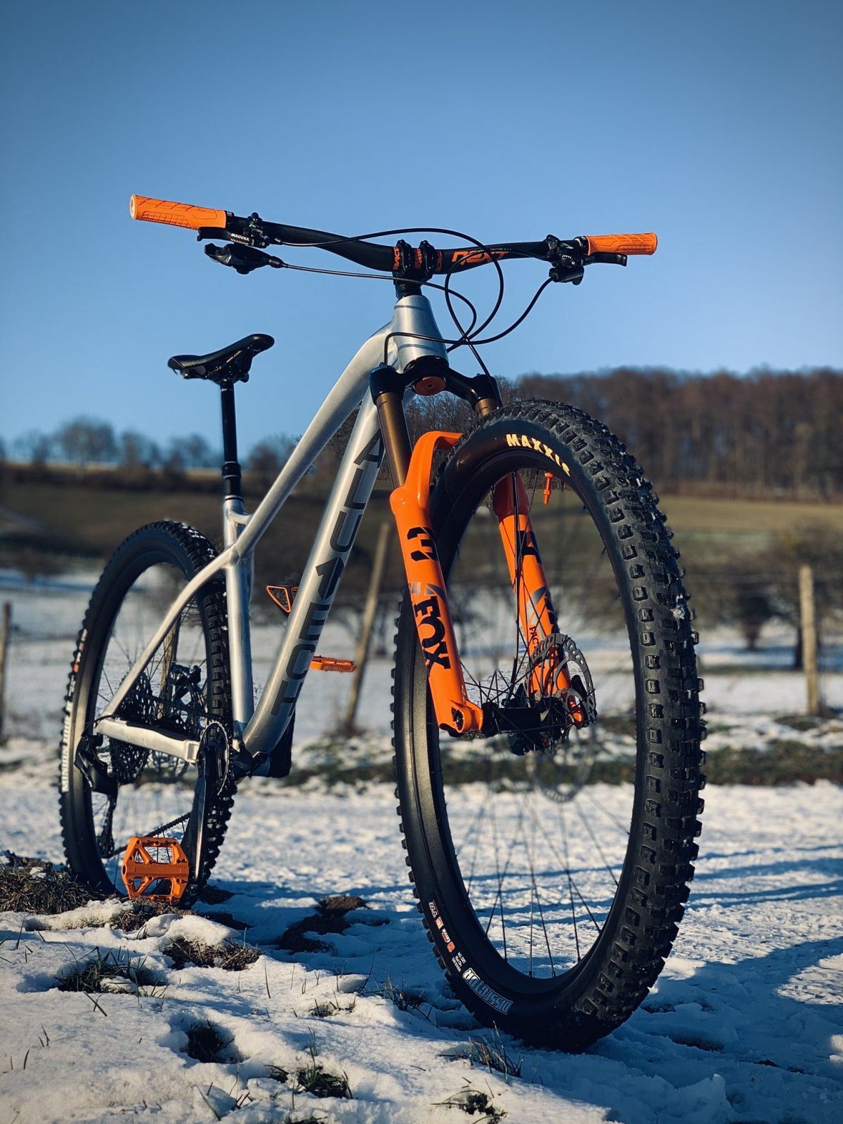

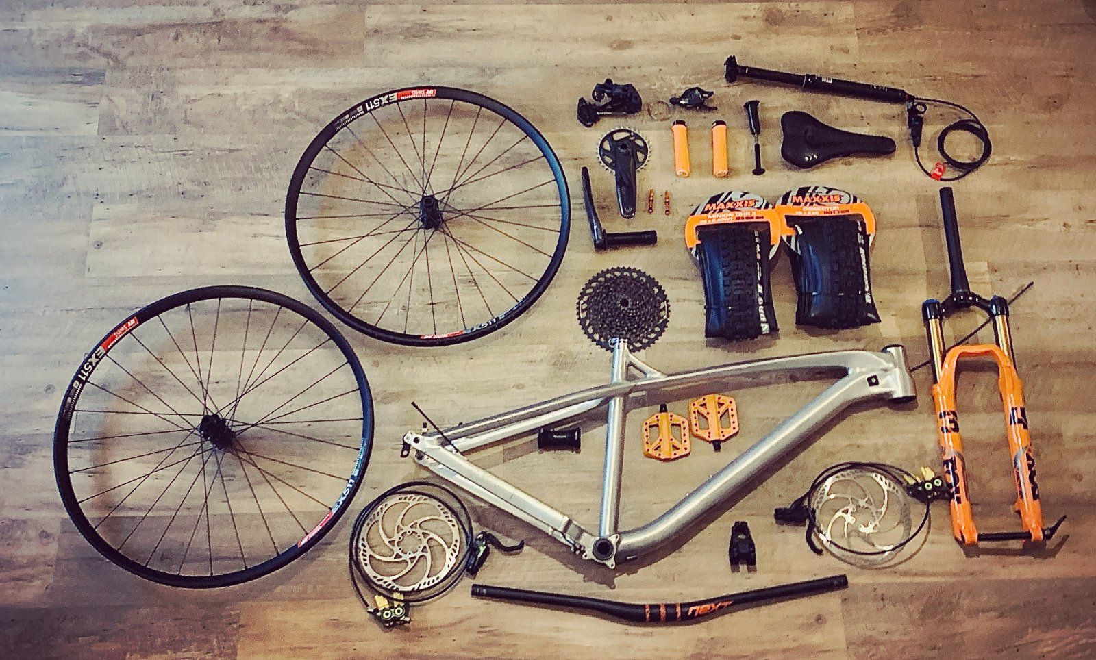

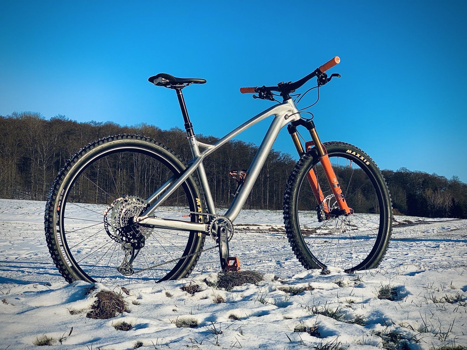

Hardtail anyone? Das neue Cheaptrick!
Endlich hab ich alles zusammen - GX hat auf sich warten lassen.
Ich kann den ersten Ausritt kaum erwarten.
Hat jemand zufällig das Maß des Oberrohrs horizontal Größe L zur Hand? Finde nur das parallele Maß.
Grüße David
so wird das nix...... die Kette fehlt :D:D viel Freude beim Aufbauen und der ersten Ausfahrt
Die fand ich in der Plastikschachtel so unansehnlich. Aber sie ist da. Eine schwarze XX1.
Danke. Den hab ich bisher läuft es prima. Mein Sohn hält mich nebenher auf Trab, aber so hab ich länger was davon. Und bei dem Schnee kann man sich ruhig ein bisschen Zeit lassen 🥶

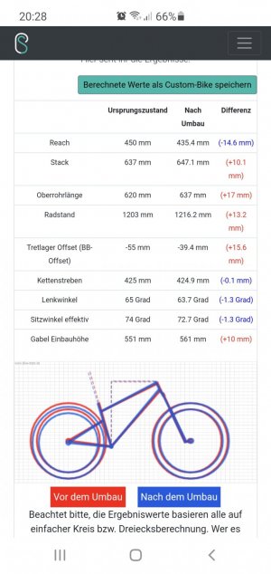

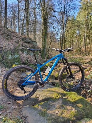

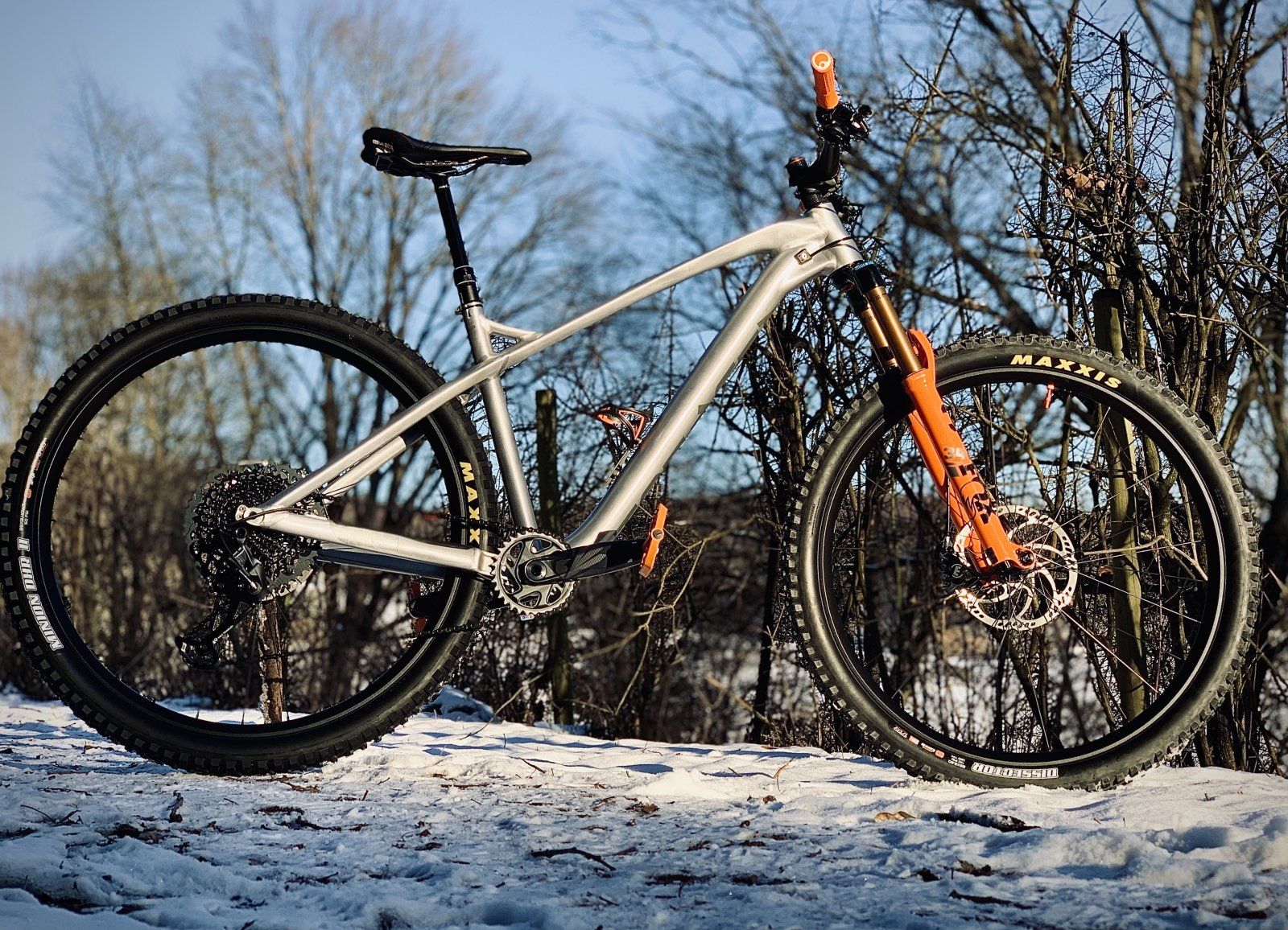

So erste Testfahrt auf den Trails als Mullet mit Plus Bereifung hab ich hinter mir und auch wenn die Geometrie jetzt etwas anders ausfällt als gedacht, muss ich sagen es fährt sich irgendwie schon geil wenn auch etwas ungewohnt im Vergleich zu meinem Fully. Alles in allem finde ich das Alutech da einen wirklich guten Rahmen gebaut hat, den man vor allem auch vielseitig einsetzen kann. Habe auch mal ein Bild von der aktuellen Geometrie beigefügt.
