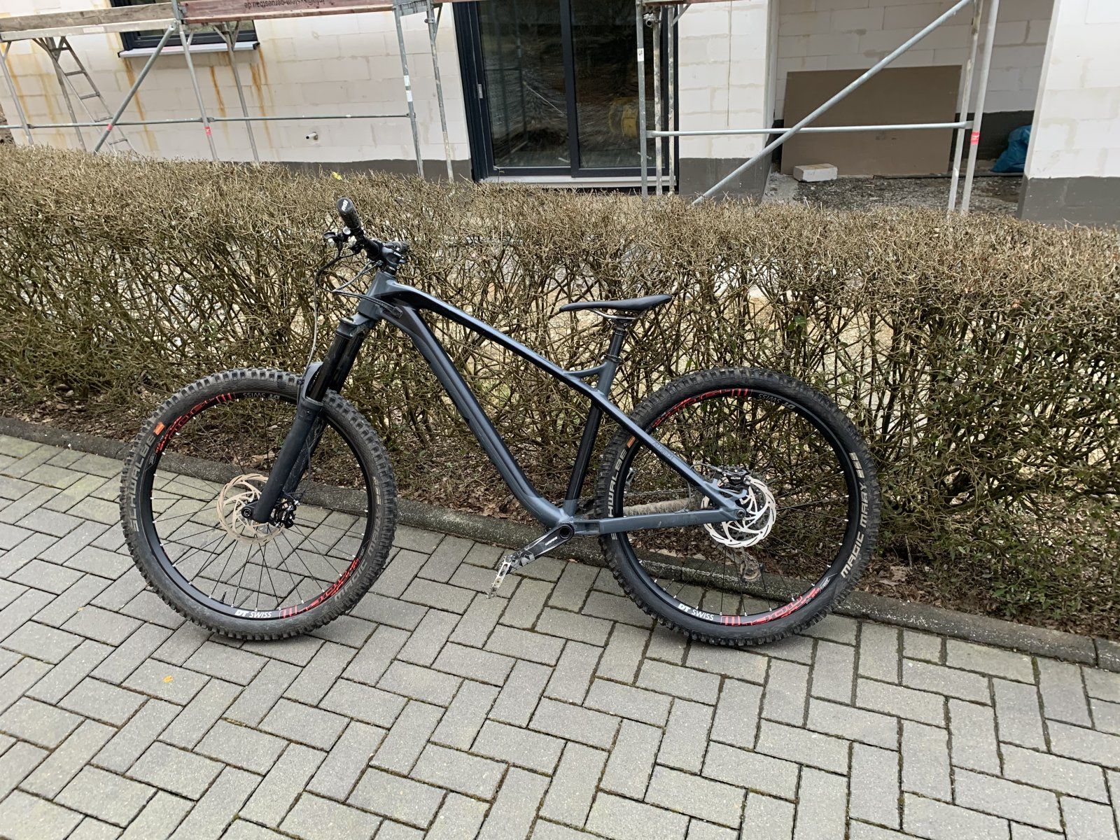

Shotgun würde mich auch mal interessieren wie und ob die Klemmung beim Cheaptrick funktioniert und wie es da mit der Beinfreiheit aussieht. Also falls das schon mal jemand getestet hat, könnte er ja mal ein Bild und etwas Erfahrung mit uns teilen :daumen:
