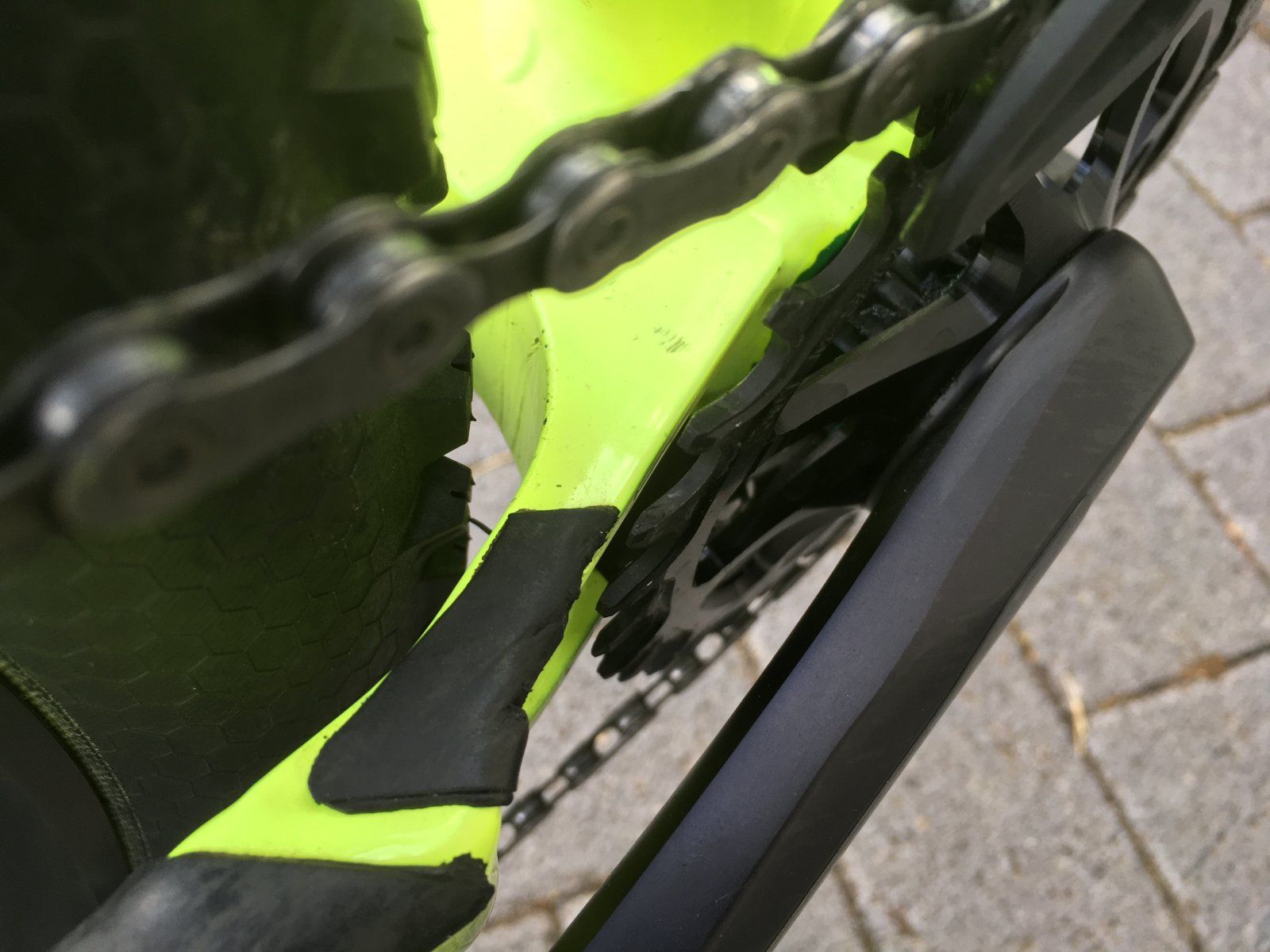

Es handelt sich ja um ein 27.5 + Rahmen
Würde da eine normal Kurbel mit dem Boost Maß passen ?
Meiner ist schwarz eloxiert gibt es passende Folie zum abkleben?
Eine M8100 mit einem 30er Garbaruk Oval geht so gerade, eine M8120 (+3mm) wäre wahrscheinlich besser, wobei Shimano beide auch für Boost vorgesehen hat.
7c50341b-66ec-4894-9452-88c65b46dcc3-jpeg.1049664
welche Kettenlinie hast du denn mit dem Kettenblatt? Bei 52 mm Kettenlinie passt in dem Rahmen 32 Z oval bzw 34 Z rund. 32 Z oval fahre ich mit 52 mm Kettenlinie
Darum hatte ich extra Garbaruk dazu geschrieben, aufgrund der ”variable chainline technology (VCLT)” verschiebt sich die Kettenlinie bei kleineren Blättern bei Garbaruk immer weiter Richtung Tretlager, leider gibt es dazu keine konkreten Angaben und gemessen habe ich nicht. Daher könnte auch ein 32Z Oval von Garbaruk passen, da dessen Kettenlinie wieder etwas weiter außen liegt, aber beim 30er hast Du noch 1mm zum Rahmen.

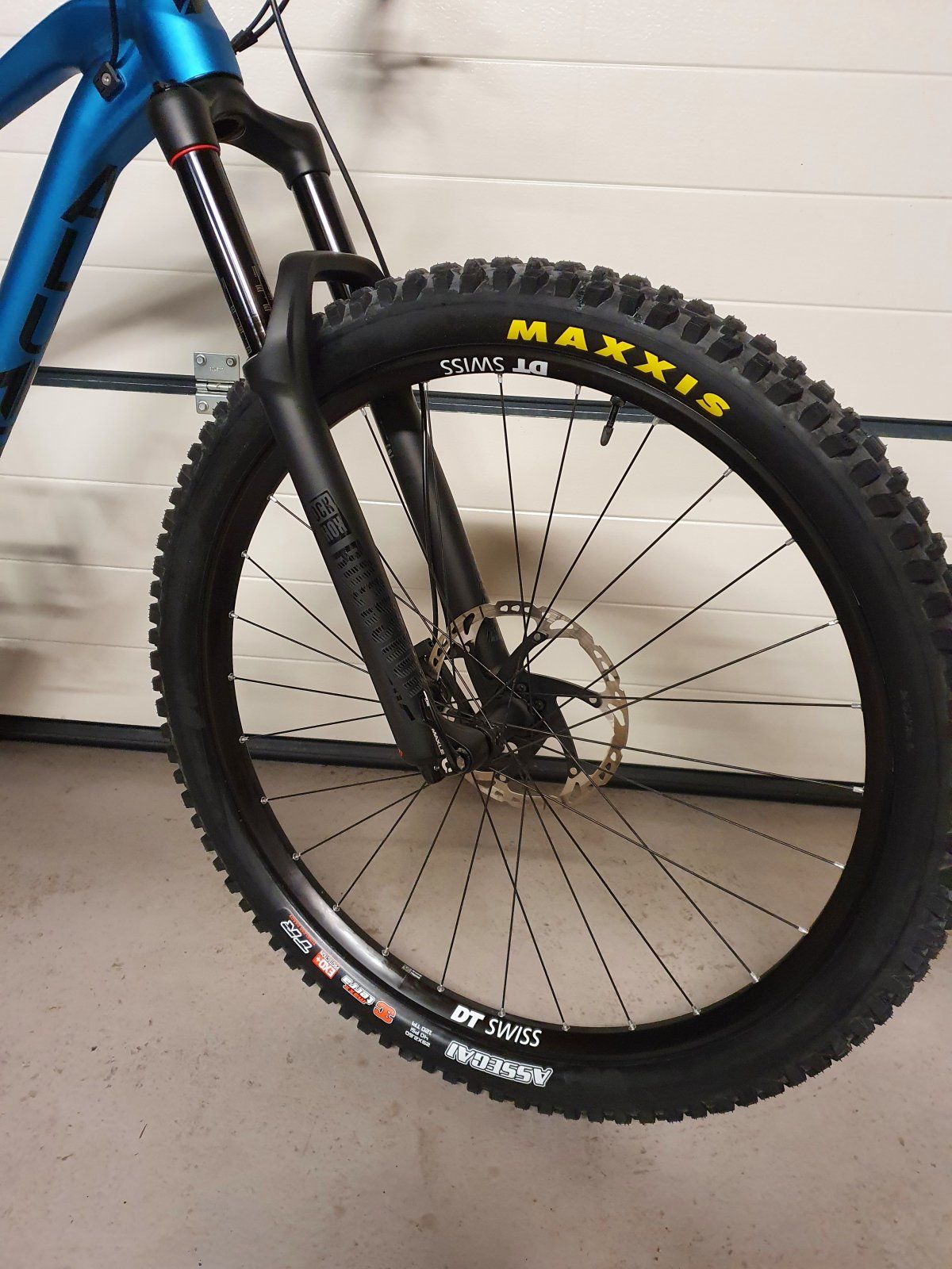

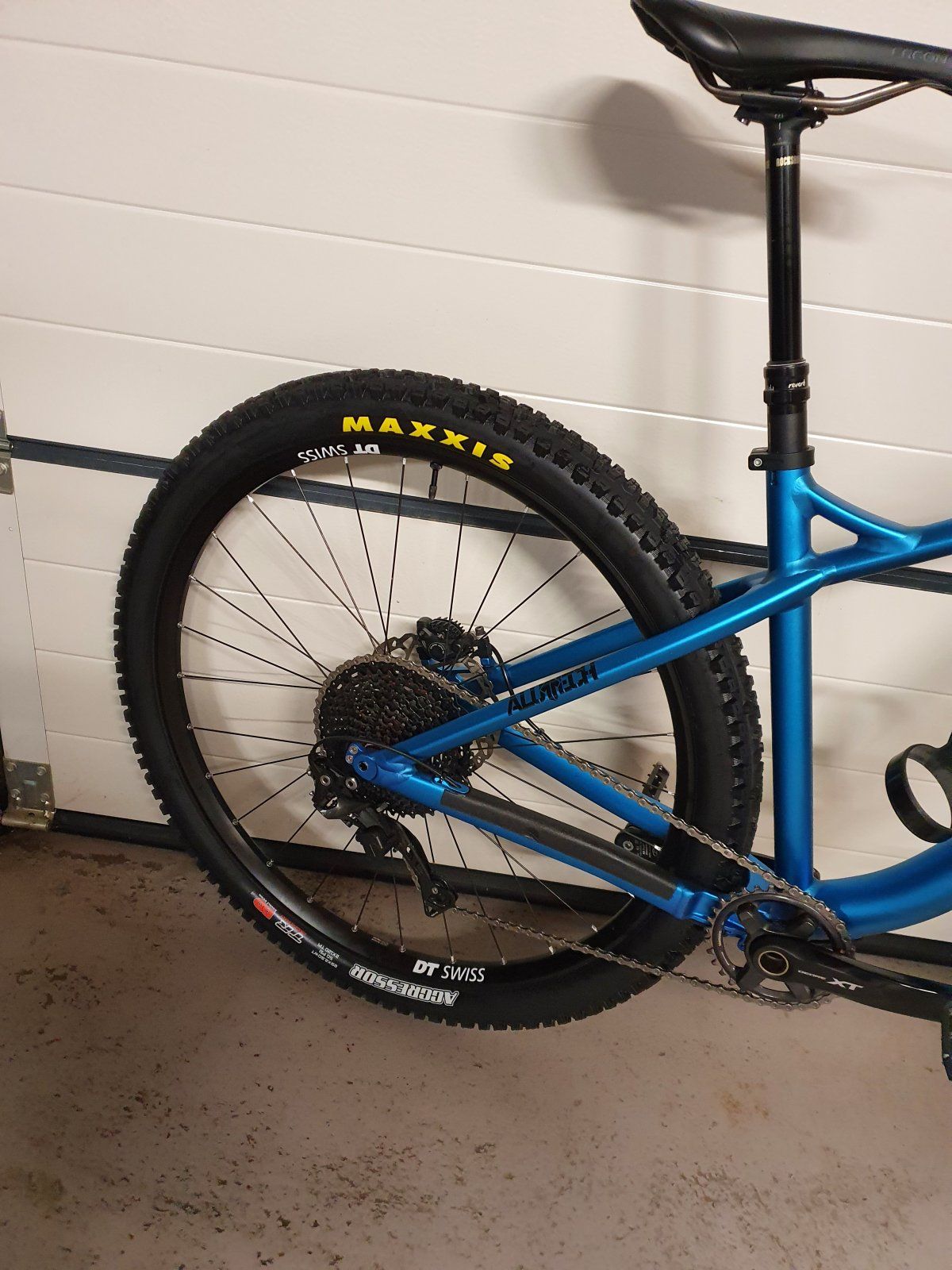

Mal ein kleines Update zum meinem Cheaptrick. Habe jetzt endlich andere Reifen bekommen, leider waren bzw sind immer noch viele Reifentypen zur Zeit nicht lieferbar. Eigentlich wollte ich mal zu Schwalbe wechseln aber da die Reifen die ich wollte nicht lieferbar waren, blieb ich dann doch bei Maxxis. Das erste Reifensetup habe ich heute mal montiert, ist eher gedacht für trockene, schnellere Trialtouren. Das zweite Setup werden ich am Wochenende fertig machen, da wird aber dann nur das Hinterrad getauscht. Hier mal noch ein paar Bilder. 9
