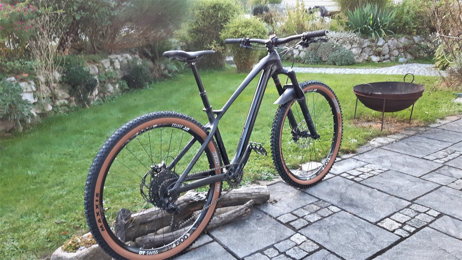

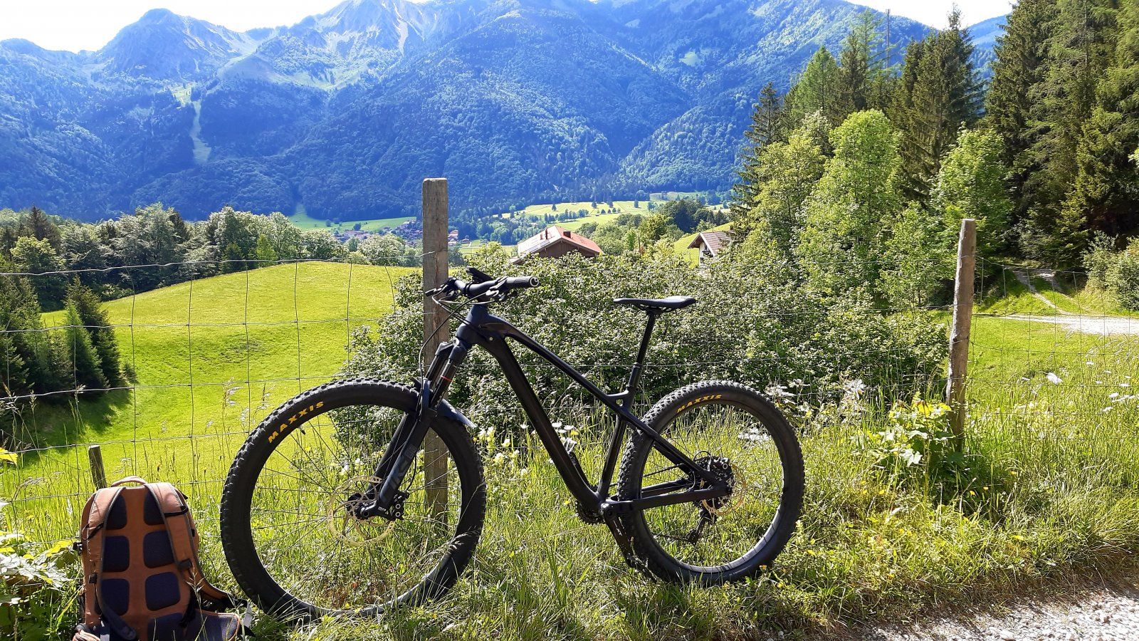

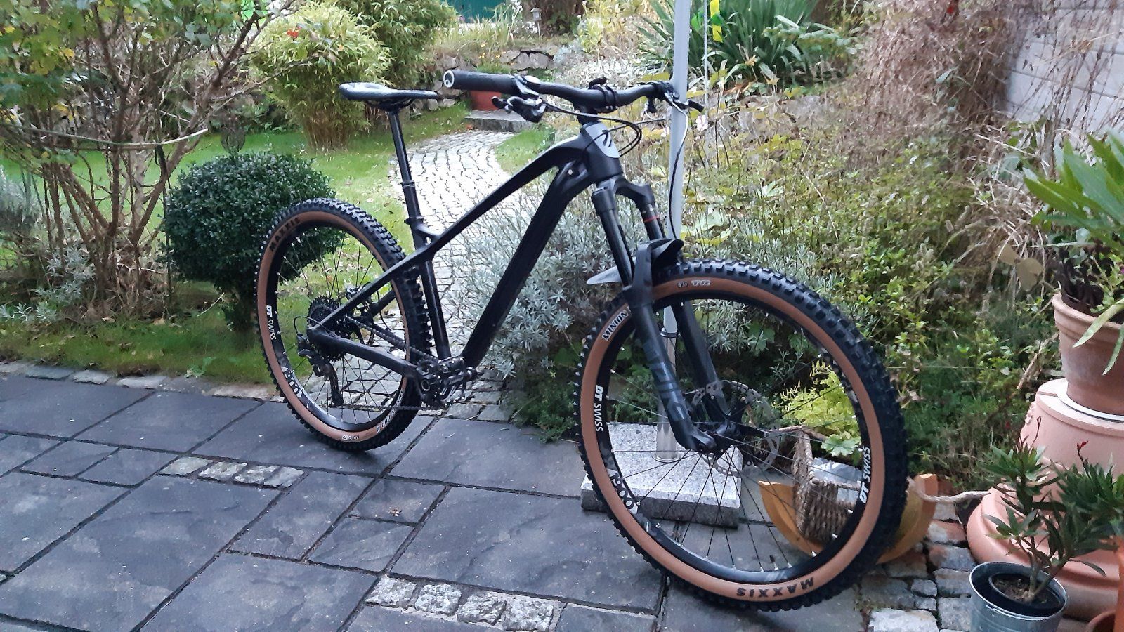

Also ich habe noch das Cheaptrick der ersten Charge und selbst in dem Rahmen ist beispielsweise ein eher voluminöser 2,3er Crossking Protection auf einer Felge mit 25mm Innenmaulweite (EX471) gar kein Problem. Das Sitzrohr habe ich vorsichtshalber trotzdem mit Schutzfolie abgeklebt.

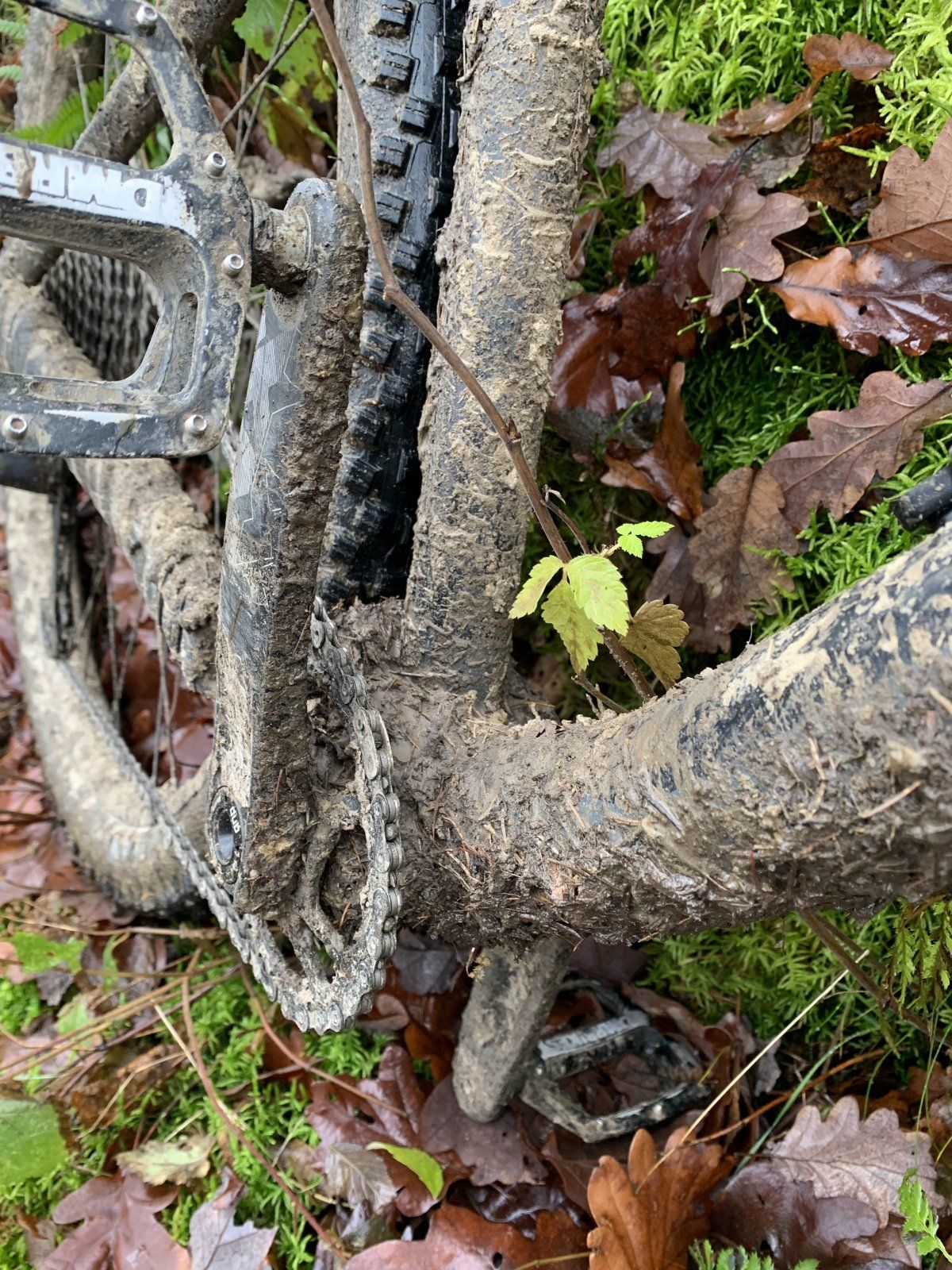

Mein Cheaptrick ist ein 2020er, mit Maxxis 29x2.40er WT Felge 30mm MW. Vorne rundum Kettenstrebe
7mm Platz. Conti Cross King 29x2.30 baut a bisserl höher ca.5mm Platz, auch bei 30mm MW-Felge.
Mein leichtester LRS 22mm MW Conti RaceKing 29x2.20 Platz genug. :))

Hab eben mal angerufen. Jürgen meinte das mehr wie 29 x 2.35 nicht in den Hinterbau passt weil der aktuelle Rahmen für 27.5 Plus ausgelegt ist. Es gibt vorerst keine reinen 29er Rahmen mehr.
Wie sind eure Erfahrungen zwecks Reifen die da maximal rein passen?
das sind meiner Meinung nach Rahmen der ersten Charge, keine speziellen 27,5+ Rahmen. Sie werden als 27,5+ Rahmen verkauft weil nicht jeder 29 Zoll reifen genügend Platz hat.
Zu Reifenfreiheit bei der ersten Charge musst du auf den ersten Seiten vom Thread lesen, da gibt es recht viele Infos dazu.
Ich fahre in so einem Rahmen schon länger den Nobby Nic in 2,25 auf 25 mm MW (siehe Bild). Der Hans Dampf in 2,35 hat auch gepasst (ebenfalls 25 mm MW). Leider schwanken die Außendurchmesser der Reifen je nach Hersteller beträchtlich (auch innerhalb eines Herstellers von Profil zu Profil), so dass man genau hingucken muss. Breite Felgen lassen die Reifen generell weniger hoch aufbauen. Auf jeden Fall wirst du einen 29 Zoll Reifen für deine Bedürfnisse finden der in einen Rahmen der ersten Charge reinpasst.
Hatte bisher den 2.4er Mountain King und einen 2.35 Mezcal montiert, der Mezcal ging im Betrieb noch etwas auf und hat nun sogar weniger Abstand zum Sitzrohr als der MK. Sitzrohr abkleben bei 29 würde ich immer machen. Wenn man etwas gröberes Profil hinten fahren möchte, dann würde ich eher in Richtung 2.2 gehen. Insbesondere wenn das Profil gerne Steine aufnimmt. Oder fürs ganz Grobe noch ein 27.5+ Rad für hinten zum wechseln aufbauen.

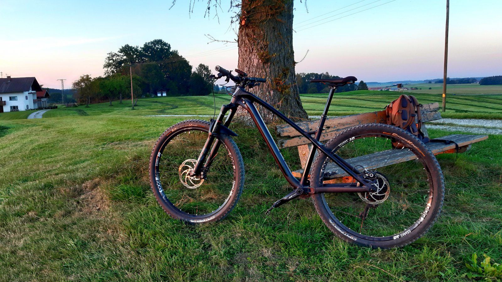

Da ich schon immer Experimentiere mit Laufradsätzen
27,5er, 29/27,5, und 29 Zoll Fahre ich geplante Touren mit Trail einlagen S2-S3
nur mit 27,5er, des Radl is einfach Agiler
zu Bewegen. Touren mit so schönen schnellen Flowigen Trails ist ein 29er LRS
Erste Sahne!! Oder auch ein 29/27,5er+LRS😂

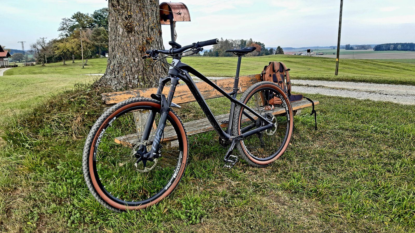

Hab mir auch einen leichten 29er LRS zugelegt mit 2,20er CC-Reifen, für meine Cruiser Chiemsee
Flussradweg-Touren.

Ich fahre das Cheaptrick meistens im Winter. Und da fehlt mir die Verspieltheit im Vergleich zum Enduro. Damit geht der manual zb deutlich leichter von der Hand.
Merkt man den Unterschied deutlich? Fährst du dann 27.5+ oder normale 27.5er?
Klar, für Touren etc. find ich die 29er gut. Aber zum rumspielen finde ich sie nicht so prall.
Von 29" zu 27,5" merkt man den Unterschied deutlich, bei steilen Trail Abfahrten mit engen Kurven ist für mich 27,5" Klar im Vorteil. Kann man natürlich mit 29"auch fahren, ist doch ganz klar. Aber mit 27,5" fährt man das halt geschmeidiger. Misch-LRS V29"H27,5+2.80er ist bei schnellen Flowigen steilen Trails einfach Super,
der Fette Reifen dämpft, und Geo-technisch hat man bergab einen Vorteil (aber nur Bergab) das Radl ist hinten tiefer. Aber am liebsten fahre ich mit 27,5x2.40"
Die LRS Experimente mach ich schon seit einigen Jahren, fahre seit 39Jahren MTB und meistens
nur Berge, bin im Chiemgau daheim. Möchte einfach nur wissen, wo ich gefühlte Vor und Nachteile habe.
Werde in einen halben Jahr 65 Jahre. Und ich will das neue nicht versäumen!!
der Fette Reifen dämpft, und Geo-technisch hat man bergab einen Vorteil (aber nur Bergab) das Radl ist tiefer. Aber am liebsten fahre ich mit 27,5x2.40"
