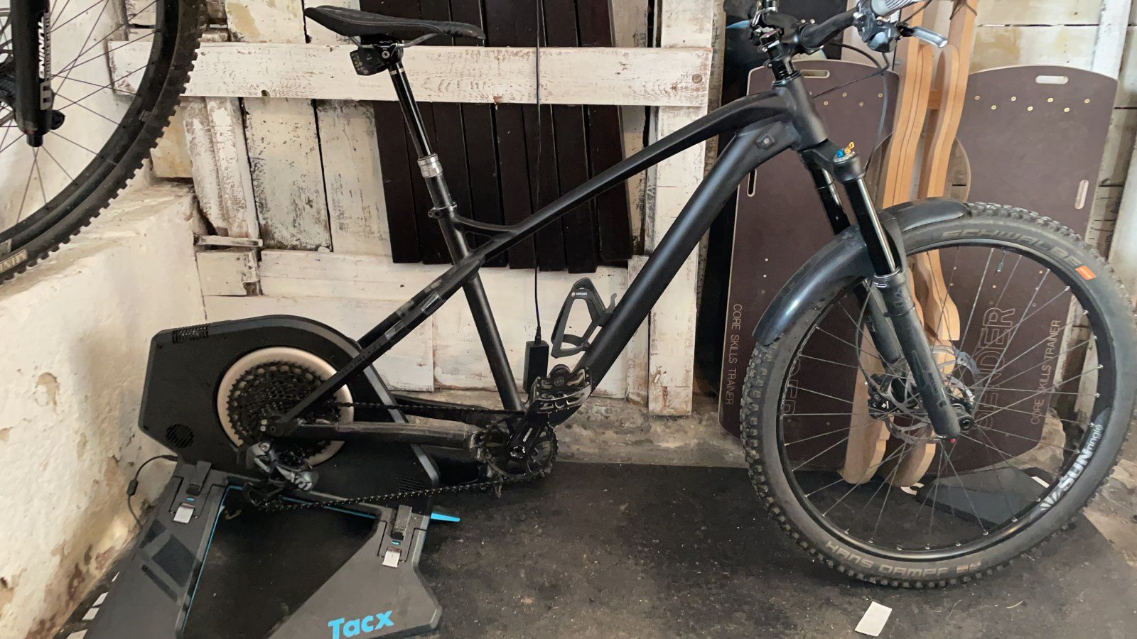

Upgrade Wolfpack Enduro,Pulley Umlenkrolle für Schaltung und One Pedale .Der Winter kann kommen.

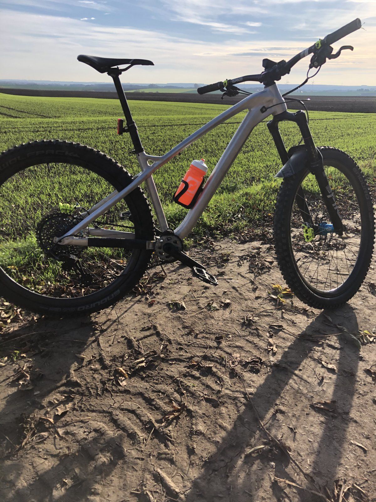

hehe Du Zwerg :D, bin 194,5 und 92 Schrittlänge.... das CT hat von den ganzen Bikes bei mir die geringste Sattel / Vorbau Überhöhung. Ich habe die Gabelschaftlänge max lang gelassen bzw. 30 mm Spacer unterm Vorbau einen + 6 Grad 60 mm Vorbau und einen Lenker mit 15 mm Rise
hier noch mit - 6 Grad Vorbau, 29 Zoll Gabel mit 27,5 Zoll Laufrädern und 450 mm Leonardo Stütze die zu viel Flexte und gegen eine 430 mm Newmen getauscht wurde
Dann der Umbau auf eine 27,5 Zoll Gabel und den Vorbau auf + 6 Grad
