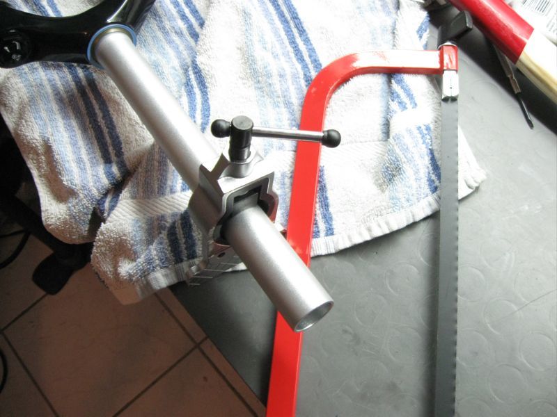

Die Gabel ist mittlerweile auch schon eingebaut. Momentan warte ich noch auf die Hope Pro II Evo Nabe, sollte anfang nächster Woche kommen. Dann kann ich das HR endlich einspeichen.
Gewicht mit gekürztem Schaft und Gabelkonus (-10g)
Nein. Das sieht bei Raw sonst schnell unschön aus, da bei kleinen Beschädigungen im Lack (Steinschlag etc.) der Lack unterwandert wird und "Blumen" entstehen.
Dann kannste aber genau so gut das Steuersatzspiel mit der Gewindestange einstellen und dann oben einfach 'nen Carbonstopfen (gibt's glaube ich von tune) reinstecken. Oder offen lassen.
Ja, auch eine Möglichkeit. Allerdings kann man dann nicht unterwegs das Steuersatzspiel einstellen - wenn sich z.B. etwas Spiel entwickelt hat oder durch einen Sturz der Lenker verdreht ist und man die Vorbauschrauben lösen muss. Das wären mir die 14g Ersparnis im Vergleich zur Kralle, Aheadkappe und Aluschraube nicht wert.
