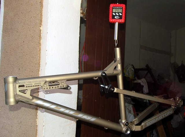

Moin,
zu dem Helios FR: das gewicht wird mit 3,9 kg im Schnitt angegeben. Aber es fehlt sie Angabe, ob dies mit oder ohne Dämpfer gemessen wurde. Was wiegt den der nackte Rahmen in M ohne Dämpfer????
