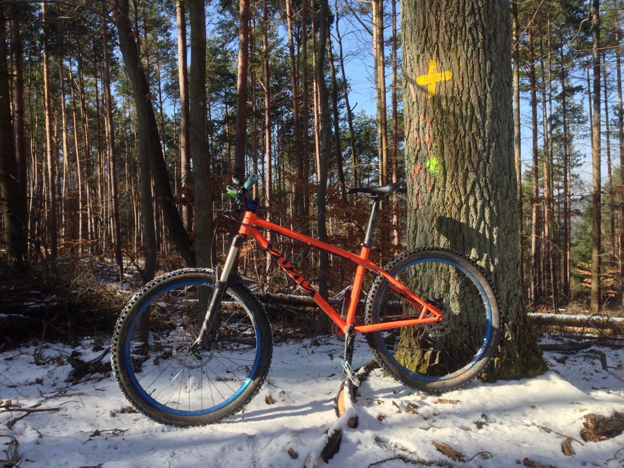

Heute mit dem Cotic unterwegs
Vorfrühling an der Mosel...
Kaltes Allgäu.
Im Wald auf den Trails ging es.Sobald man den Wald verlassen hat, wird man vom Wind zur Eisskulptur geformt. Nach 4 Stunden freut man sich auf Tee, Bier und fm4.

Schön zu sehen, dass es artgerecht gehalten wird :daumen:
Hehe, sehr gerne doch :) Heute aber noch etwas zaghaft unterwegs, müssen uns erstmal aneinander gewöhnen und war teilweise doch etwas glatt im Wald...
