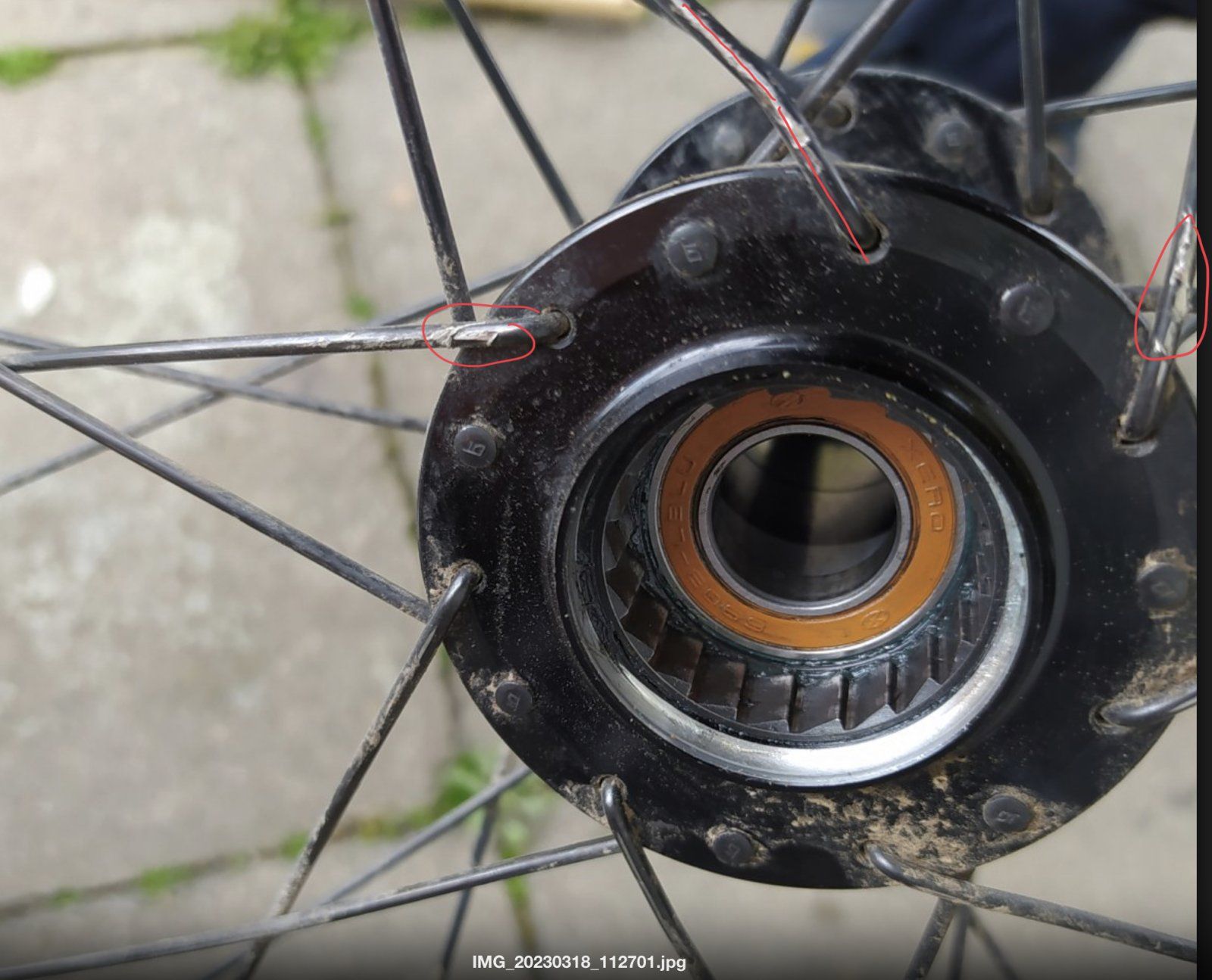

Unabhängig von den Geräuschen würde ich mal ein paar Speichen austauschen (siehe Anlage). Da ist wohl mal die Kette hinter die Kassette gefallen und hat entsprechende Kerben hinterlassen. Eine Speiche ist auch ordentlich verbogen. Wenn nichts gemacht wurde, kann ich mir nicht vorstellen, dass es dort eine gleichmäßige Speichenspannung gibt…

Unabhängig von den Geräuschen würde ich mal ein paar Speichen austauschen (siehe Anlage). Da ist wohl mal die Kette hinter die Kassette gefallen und hat entsprechende Kerben hinterlassen. Eine Speiche ich auch ordentlich verbogen. Wenn nichts gemacht wurde, kann wir somit nicht vorstellen, dass es dort eine gleichmäßige Speichenspannung gibt…
Oh je, das ist eigentlich ziemlich offensichtlich o_O. Vielleicht ist es in absehbarer Zukunft dann doch mal an der Zeit einen Zentrierständer zu holen und vielleicht noch ein Tensiometer.
