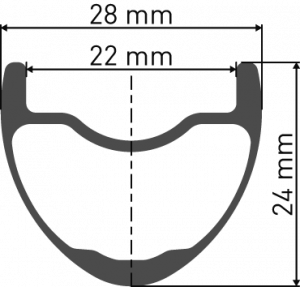

Habe noch ein wenig gestöbert. DT Swiss hat die Felge auch Hookless im Programm, bez. den Laufradsatz. Kann mir nicht vorstellen, dass die etwas auf den Markt werfen was nicht ausgiebig getestet wurde...
CRC 1400 SPLINE
https://www.blog.dtswiss.com/de/crc-1100-spline-crc-1400-spline/
Wobei sich der Querschnitt nicht viel, ausser in der Höhe, unterscheidet (von meiner angestrebten Felge von Nextie).

Die Hookless sind erst mit den Carbonfelgen aufgetaucht. M. E. nur aus Herstellungsgründen. Scheinen trotzdem grundsätzlich zu funktionieren.
Alu gibts eigentlich nicht als Hookless, oder? (Ausnahmen bestätigen die Regel)
Bei Tubeless Felgen macht es kaum einen Unterschied, ob das Felgenhorn ein Hakenprofil hat, oder nicht.
Bei Tubeless ist der Durchmesser des Felgenbettes (auf dem der Reifenwulst aufliegt) so groß,
dass der Reifen quasi über die Felge gespannt ist.
Der Reifen wird durch das Felgenbett auch zentriert.
Das Felgenhorn dient nur dazu, zu verhindern, dass der Reifen zur Seite vom Felgenbett springt.
Anders verhält es sich bei klassischen, Nicht-Tubeless Felgen.
Hier ist der Durchmesser des Felgenbettes etwas kleiner, als der Innendurchmesser des Reifens am Wulst.
Außerdem ist das Felgenbett auch nicht eben, sondern so geformt,
wie es die maximale Festigkeit der Felge eben erfordert.
Der Reifen zieht sich beim aufpumpen am Felgenhorn hoch und der Reifenwulst kommt am Haken zum liegen.
Das heißt, der Haken am Felgenhorn zentriert den Reifen.
Das heißt dann:
- Nicht-Tubeless Felge: Haken ist erforderlich
- Tubeless Felge: Ziemlich egal
Schöne Grüße
Sven
Er will sagen dass hookless Felgen funktionieren weil Reifenwülste einen geringeren Durchmesser haben als die Felge am Felgenhorn. Wenn die Reifenwulst zb beim oben verlinkten Newmen Profil rundum über den Hump geploppt ist kann die Reifenwulst aufgrund ihrer Zugfestigkeit nicht mehr über das Felgemhorn rutschen.
Anders verhält es sich seiner Meinung nach bei nicht-Tubeless Reifen- und Felgen. Da würde der "Hook" die Wulst daran hindern über das Felgenhorn zu wandern. Ich denke der Hook ist zumindest bei hohen Drücken sinnvoll als zusätzliche Sicherheit.
Das Prinzip wie der Reifen auf der Felge hält ist aber mMn immer das oben beschriebene.
Nachteil bei Hörnern mit Haken ist idr höhere Dellenanfälligkeit/geringere Impact Resistenz und etwas höheres Gewicht.
Naja, auch bei Nicht-Tubeless hält der Reifen durch die Zugfestigkeit des Reifenwulstes.
Aber da der Durchmesser des Reifenwulstes größer ist, als der Durchmesser des Felgenbettes,
aber kleiner, als der Durchmesser des Felgenhorns am Haken,
wird sich der Reifen irgendwo zwischen Felgenbett und dem Haken am Felgenhorn zentrieren.
Wenn aber kein Haken vorhanden ist,
hat der Reifen keinen Anschlag an dem er sich sauber zentrieren kann,
und er wird dann evtl. unrund und kann abspringen.
Also ich kenne keinen Reifen, der nicht mehr oder weniger auf die Felge "ploppt", egal ob tubless ready oder nicht. Am Haken "zentrieren" die sich wohl ehr nicht.
Du kannst gerne bei mir vorbei kommen und dich vom Gegenteil überzeugen.
Ich habe hier z.B. ein Stadtrad stehen: Schwalbe Marathon Deluxe + Regida Sputnik Felge.
Der Reifen sitzt so locker, dass man ihn bei jedem Reifenwechsel behutsam drücken muss,
damit er an die richtige Stelle auf der Felge rutscht.
Ich denke Dein Ausdruck "zusätzliche Sicherheit" bringt die Sache gut auf den Punkt. Genau so sehe ich es auch und ich denke zudem, dass der Haken schlicht und einfach höhere Toleranzen beim Reifen erlaubt, auch um diese Tubeless montieren zu können. So kann ich z. B auch problemlos Schwalbe "Liteskin" montieren, ohne dass ich mein Leben bei der Abfahrt wegen Burping riskiere, wobei Schwalbe die Tubelessfähigkeit nicht für diese garantiert, während ich bei Hookless Felgen damit klar ein hohes Risiko eingehen würde. Fazit für mich: Mir sind Felgen mit Haken lieber und die paar Gramm mehr stören mich nicht.
Hook oder Hookless ist bezüglich burping irrelevant.
Du meinst sicherlich mit oder ohne hump.
Das Thema hook / hookless ist sehr komplex.
Wenn ich dazu komme schreibe ich´die Tage was dazu .... :)
