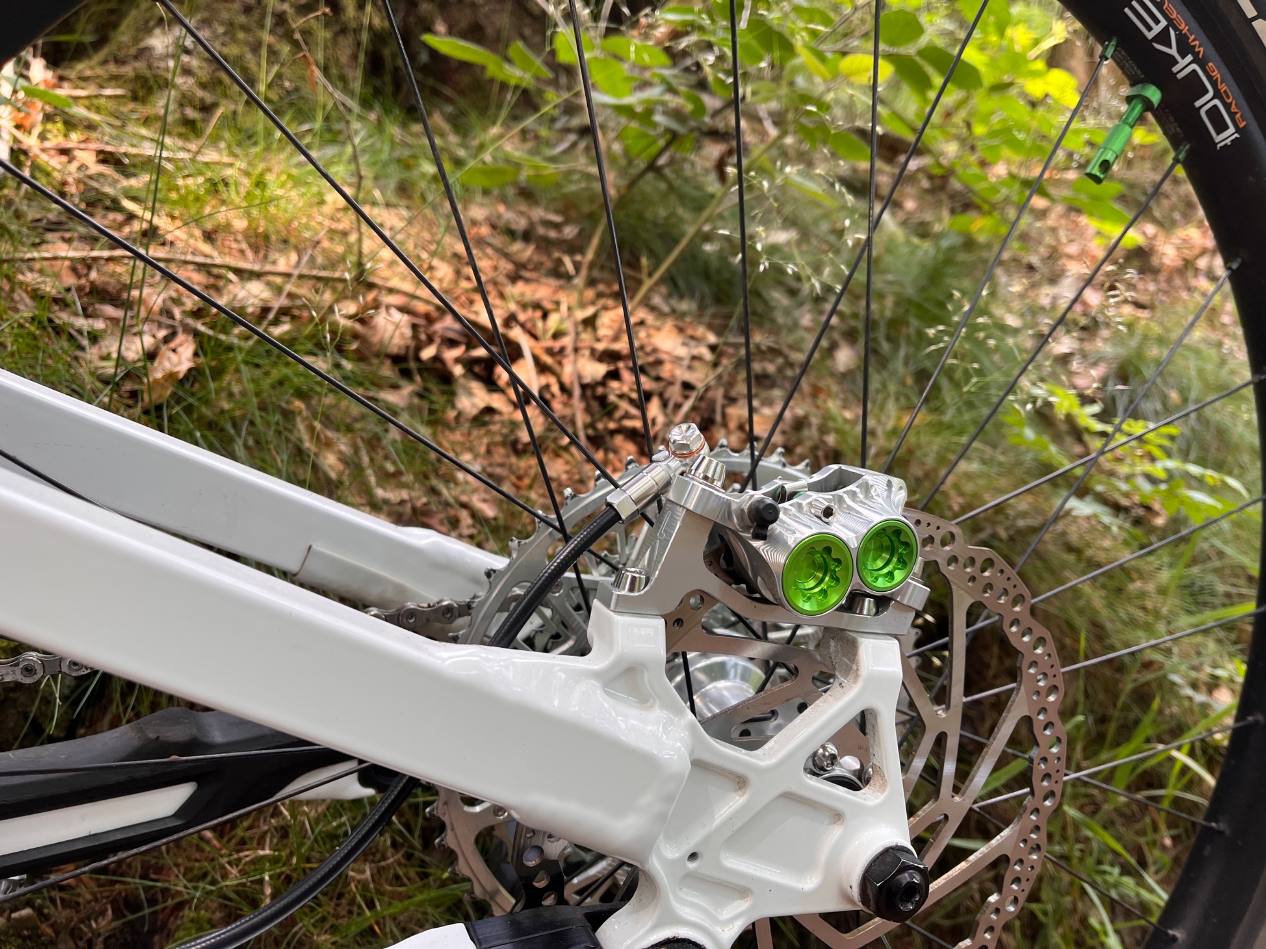

Bore Cap ToolWo heißt das Tool den für die Deckel(am Sattel) raus zu schrauben?
ich habe es ausm 3d Drucker vom Kumpel Drucken lassen. Hat super funktioniert
Die ergeben einen minimal anderen Winkel des Sattels.Ich hab bei mir einfach ein Teil nach dem Anderen abgeschraubt ohne mir ne platte zu machen und Funktioniert. Gehe ruhig und ohne Gewalt vor. Dann klappt das.
Andere Frage. Was genau ist der Unterschied der Nummer P und L bei den Adaptern? Ist doch beides +20mm oder.

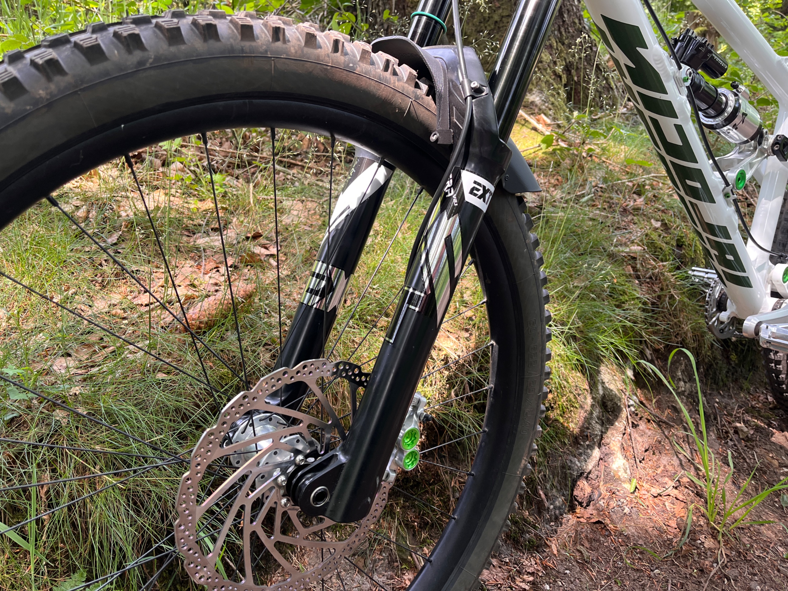

Sieht gut aus @shibboleth! Wie verhalten sich die HD Scheiben bei dir bzgl. Geräuschen?
