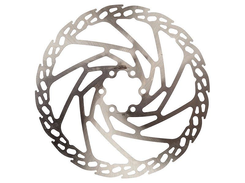

weiß jemand, welches die richtigen floating scheiben für die v4 bremse sind?
ich habe drei verschiedene hope floatingscheiben ausfindig gemacht mit folgenden hope nr.:
- hbsp210:

okay danke... ich habe mittlerweile auch endlich antwort von hope... die sagen allerdings, das es die hbsp 208 (bzw mm2/4) ist. die hbsp 209 ist wohl für die 6kolben zange und die hbsp 210 wohl für die leichten bremsen.
laut versandhandel gibt es das lochbild hbsp210 in allen größen. die fotos oben waren nur zur darstellung der drei lochbilder unabhängig der scheibengröße auf den bildern.
mir gehts um "richtige" lochbild nicht um die größe der scheibe!

meine erfahrung sagt mir,das ein lochbild schon einen einfluss hat (vibrtionen geräusche usw.). darum denke ich, das der hersteller schon einen typ (lochbild) bevorzugt/empfiehlt, welches bei der entsprechenden bremse den geringsten einfluss hat
Ich fahre (noch -die V4 Scheibe ist heute in der Post :D) die 208er in der V4 mit gesinterten Belägen.
Funktioniert geräusch- und problemlos und passt exakt zum Reibring.

Ich kann mir nicht vorstellen das du die "minimalen" Unterschiede im Reibring beim Bremsen merkst.
Das einzig relevante ist die Reibring breite und die ist bei allen, von dir aufgelisteten, fast gleich.
Wenn die Bremse vernünftig ausgerichtet ist macht keine der Scheiben Geräusche oder Vibriert.
Und schau mal in dem Link von dir für welche Bremsen die Scheibe kompatibel ist, dann siehst du das es relativ egal ist.
Am einfachsten wäre du verbaust dir an deiner V4 auch die V4 Scheiben dann brauchst du nicht weiter überlegen und du benutzt das was laut Hope zusammen gehört
@Brainman und Whitey danke für eure tips... nett gemeint! aber diese tips sind halt für mich keine lösung bzw passen nicht zu meiner frage/problem.
ich möchte weder ice tec scheiben noch die innenbelüftete verwenden. ich möchte die "nur" floating scheiben anbauen!
daher such ich user die erfahrung mit der v4 bremse und den normalen floatingscheiben gemacht haben und welche der drei verschiedenen lochbilder sie eingesetzt haben.
Ob hbsp208 oder -10 macht keinen Unterschied. Gehen beide identisch. Du machst Dir da vmtl. ein paar Gedanken zu viel ... :-)

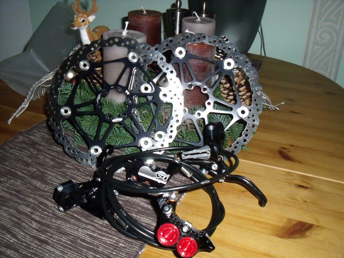

hi, ich hab mir auch gerade die v4 gekauft mit den normalen scheiben.
da die v4 ja für die innenbelüfteten sind, ist auch mehr platz zwischen den bremsbelägen. habt ihr die bremse entlüftet oder nur den hebel eingestellt? probefahrt hab ich noch nicht gemacht weil ein adapter falsch geliefert wurde.
wie habt ihr das gemacht?
ps: die floating scheiben fand ich hässlich und hab deswegen die normalen von der M4 genommen.

Entlüften ist sowieso Ratsam. Dabei die Einstellschrauben am Hebel ganz auf machen, den Bremssattel vernünftig ausrichten. Anschließend mit dem Hebel pumpen bis die Kolben bzw. die Beläge soweit wie nötig rauskommen das sie die Scheibe packen. Wenn du dann den Hebel wieder los lässt gehen die Kolben gerade soweit zurück das die Scheibe wieder frei ist. Sie bleiben also weiter draußen als wenn du dickere Scheiben hättest. Danach ist es ratsam den Ausgleichsbehälter nochmal aufzufüllen
