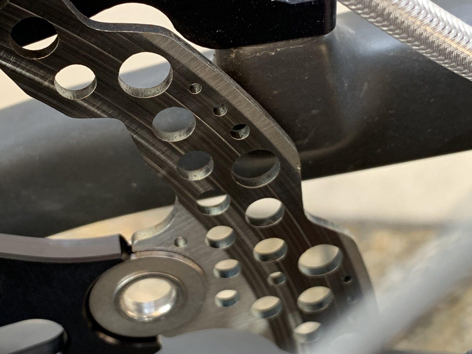

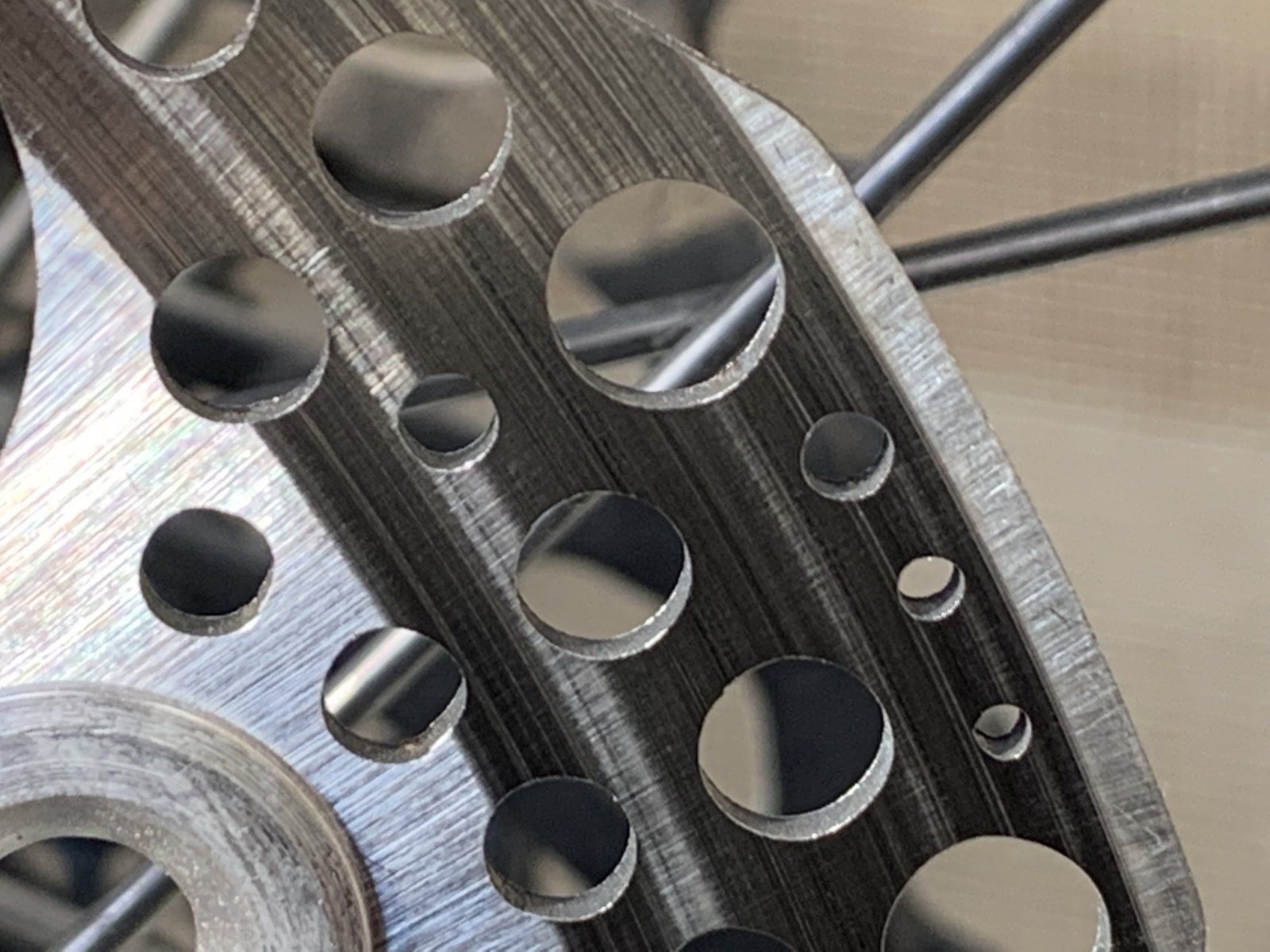

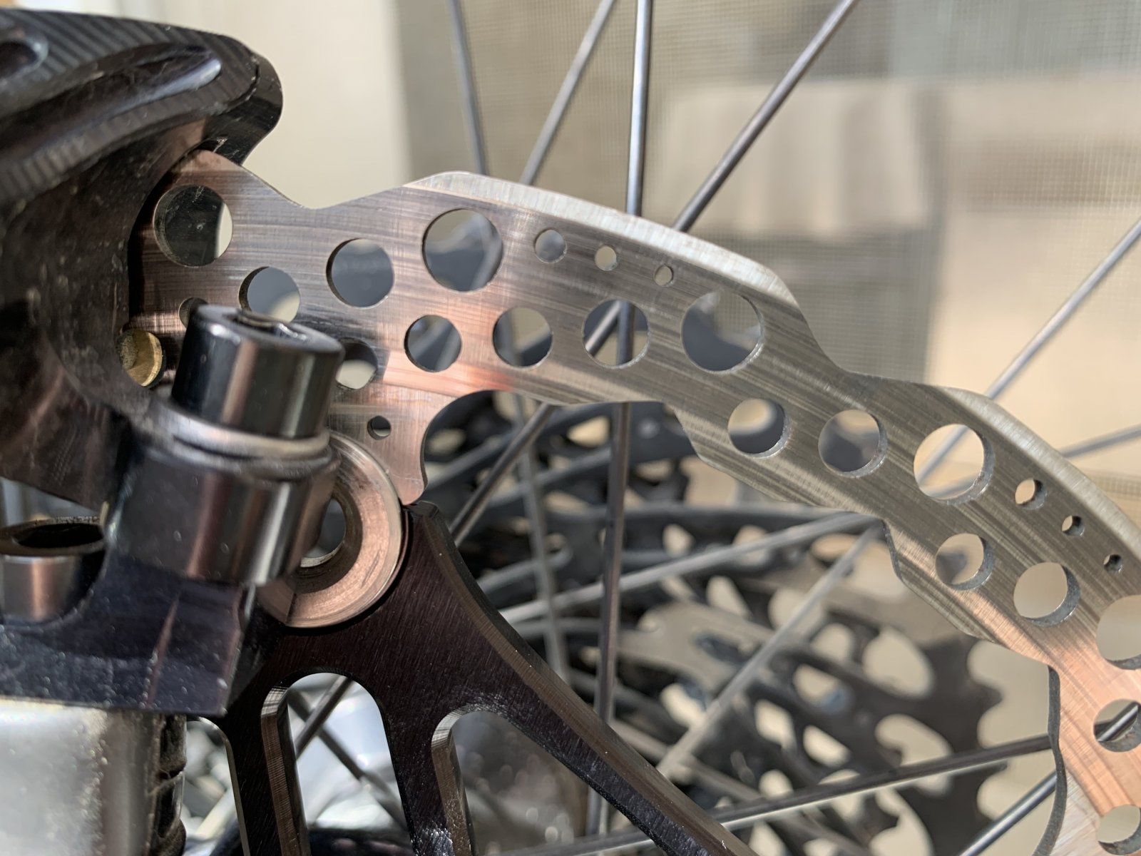

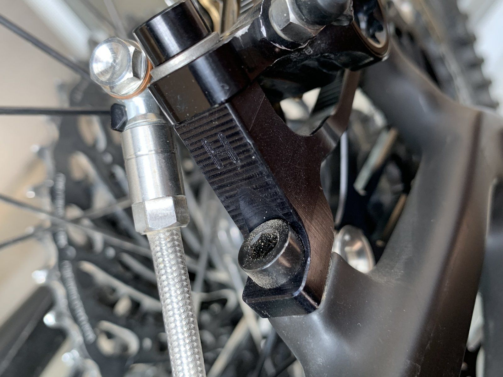

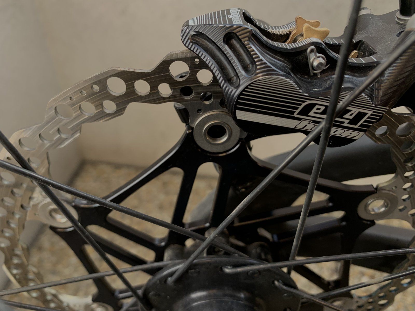

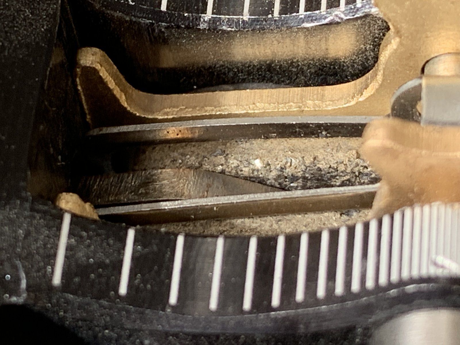

Hi Freunde,
habe Ich da ein Problem oder sieht es bei Euch auch so?
Rahmen: post mount 180mm
Rotor: 203mm
Adapter: hope “H”
Bremssattel: E4
…es scheint das der Bremssattel zu “tief“ ist… (Streifen an der Bremsscheibe)
alles ist neu, alles funktioniert super, nur sieht es so aus als ob der Adapter nicht der richtige ist..
bitte um Hilfe.
Hi,
Danke. Rahmen sollte ok sein, mit 180mm Scheibe ist alles 100%. (Rahmen ist ein SC Nomad) nur hatte ich nie eine 203mm hinten.
Morgen kommt noch eine Bremsscheibe fur mein zweites rad mal sehen ob es dort besser passt.
danke
