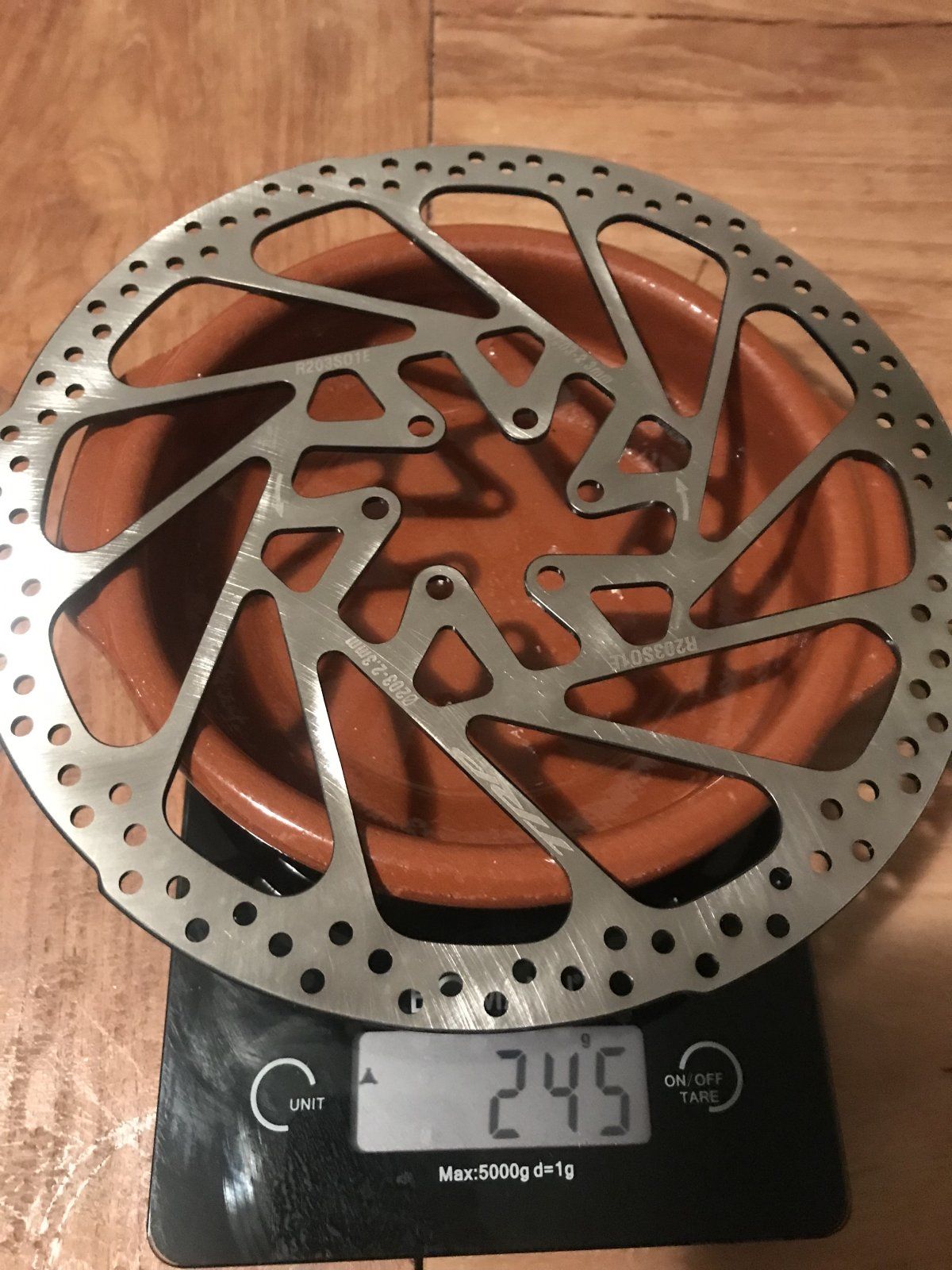

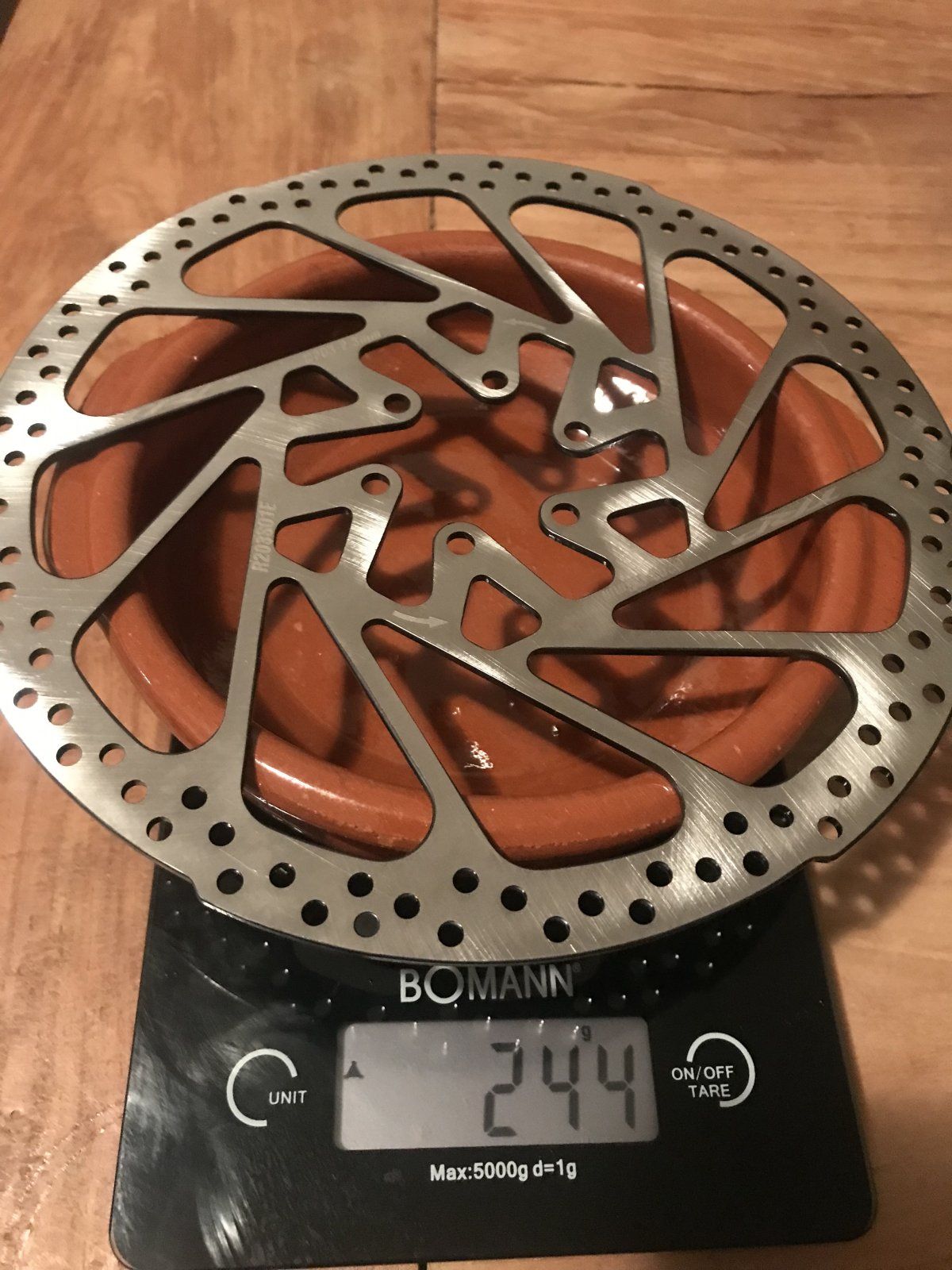

Jetzt bin ich neugierig geworden, 😜
das Gewicht der 200er Hope Scheibe zur 203er TRP ist quasi identisch. 👍🏻
Der Preis vermutlich eher nicht? 😅

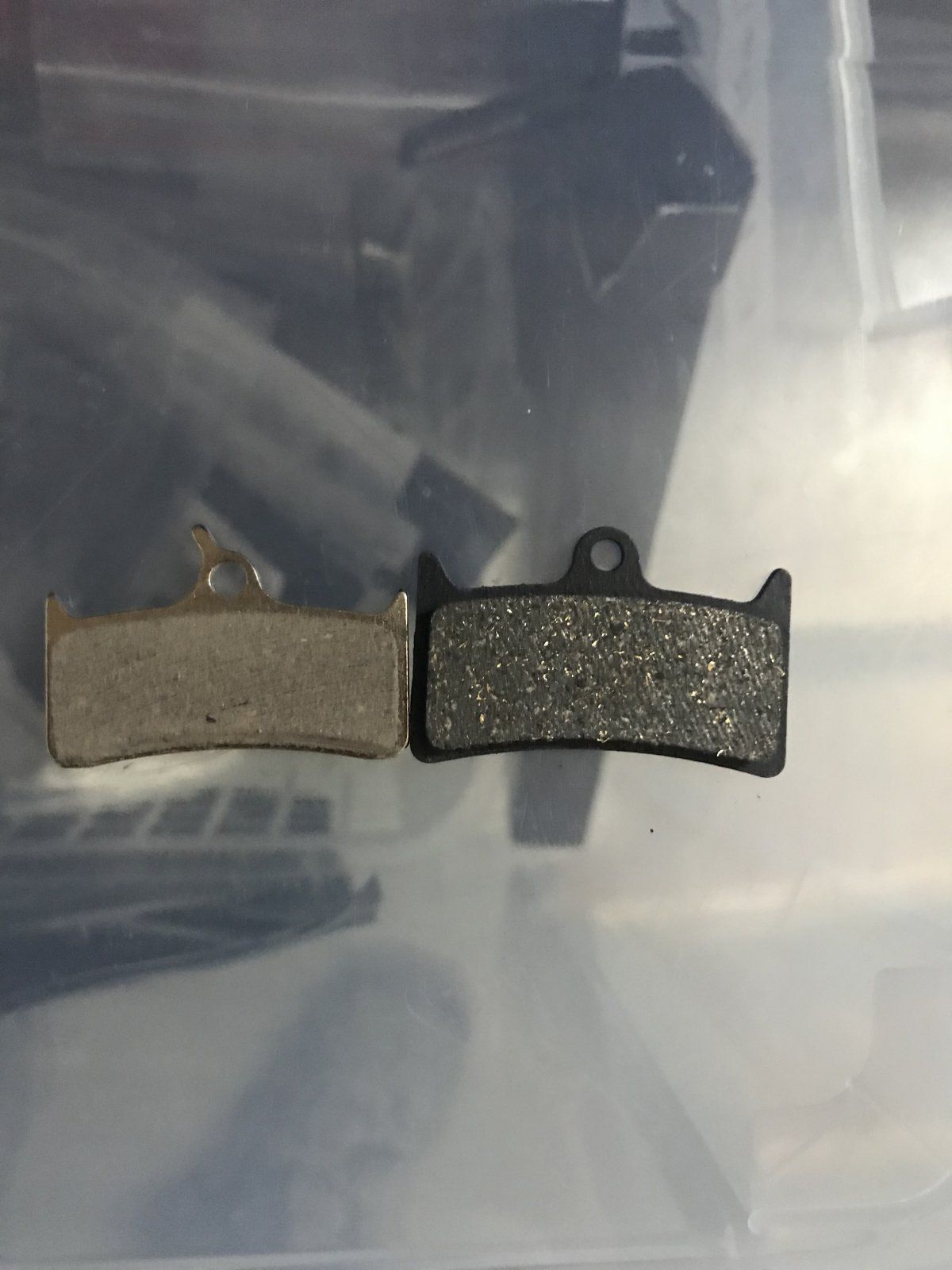

Hallo, mal eine Frage......Unterschied der V4 Bremssättel zu den E4 Sätteln, ist ja nur der Spalt dazwischen für die Vented Scheibe, oder? Beläge sollten auch identisch sein, oder? Welche Scheibendicke passt denn max. in den E4 Sattel?

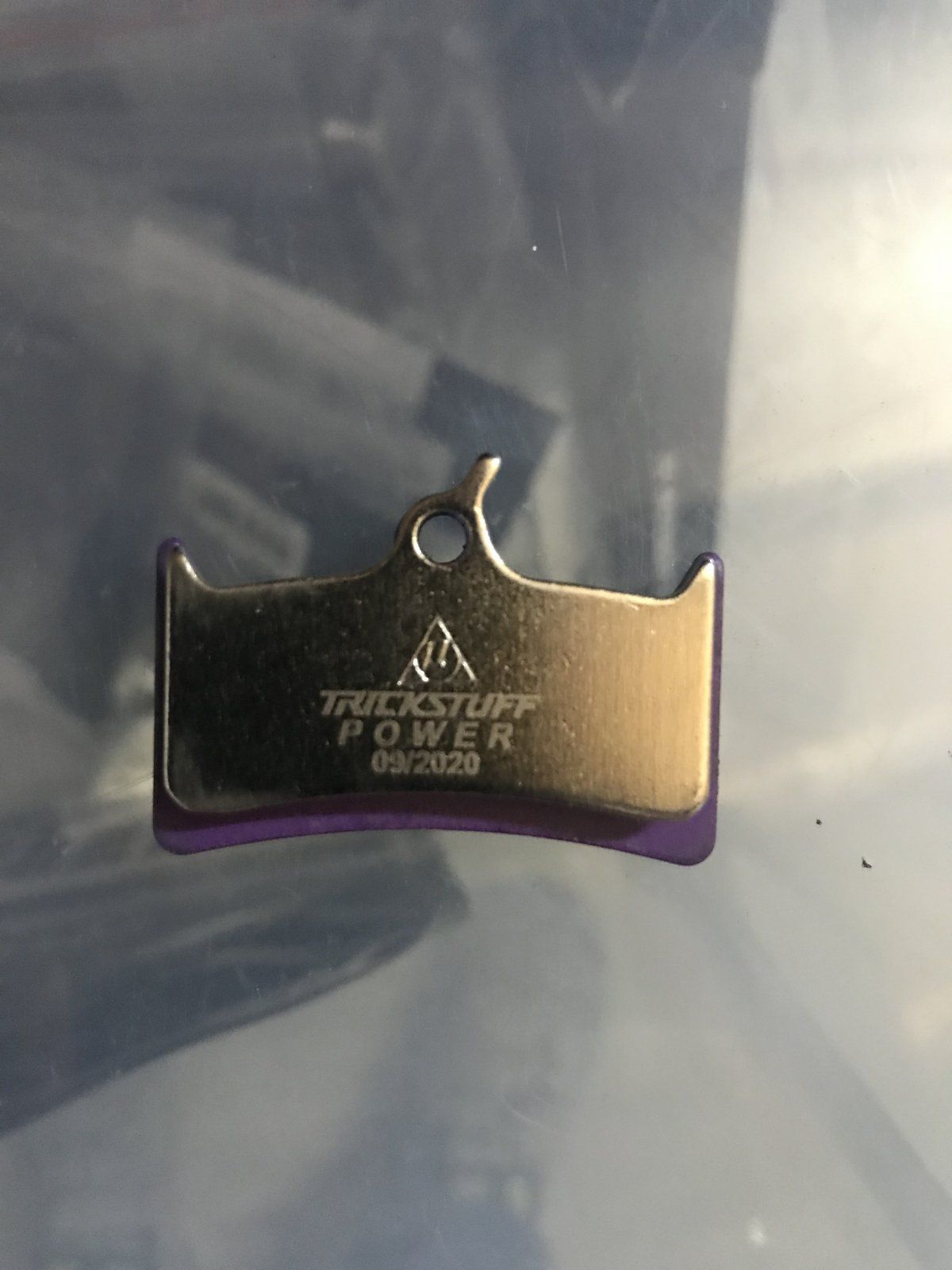

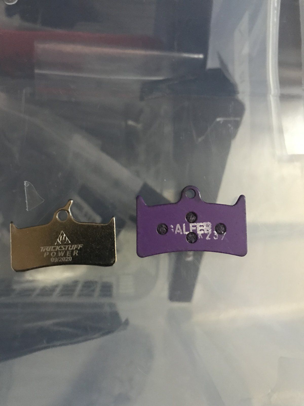

Ne, sie Belagformen unterscheiden sich.
Scheiben kannst du alle normalen Scheiben nehmen. Das spielt keine Rolle. Nur halt nicht die Vented.

wie bereits jemand geschrieben hat sind die V4 / E4 Sättel komplett unterschiedlich.
Die V4 ist viel massiver, der Spalt breiter damit die Vented Scheibe gefahren werden kann und die Kolbendurchmesser sind unterschiedlich.
Bei der E3 sollten alle normal gängigen Scheiben gefahren werden können.
Die "normalen" Hope Scheiben haben genauso wie die Floating Scheiben eine Dicke von 1,8mm.

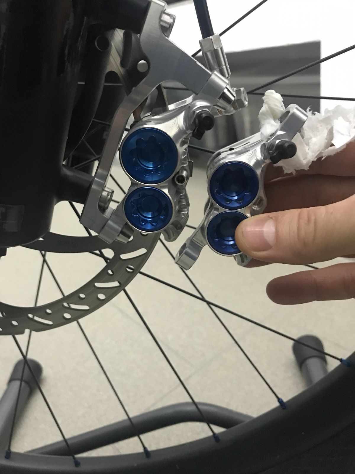

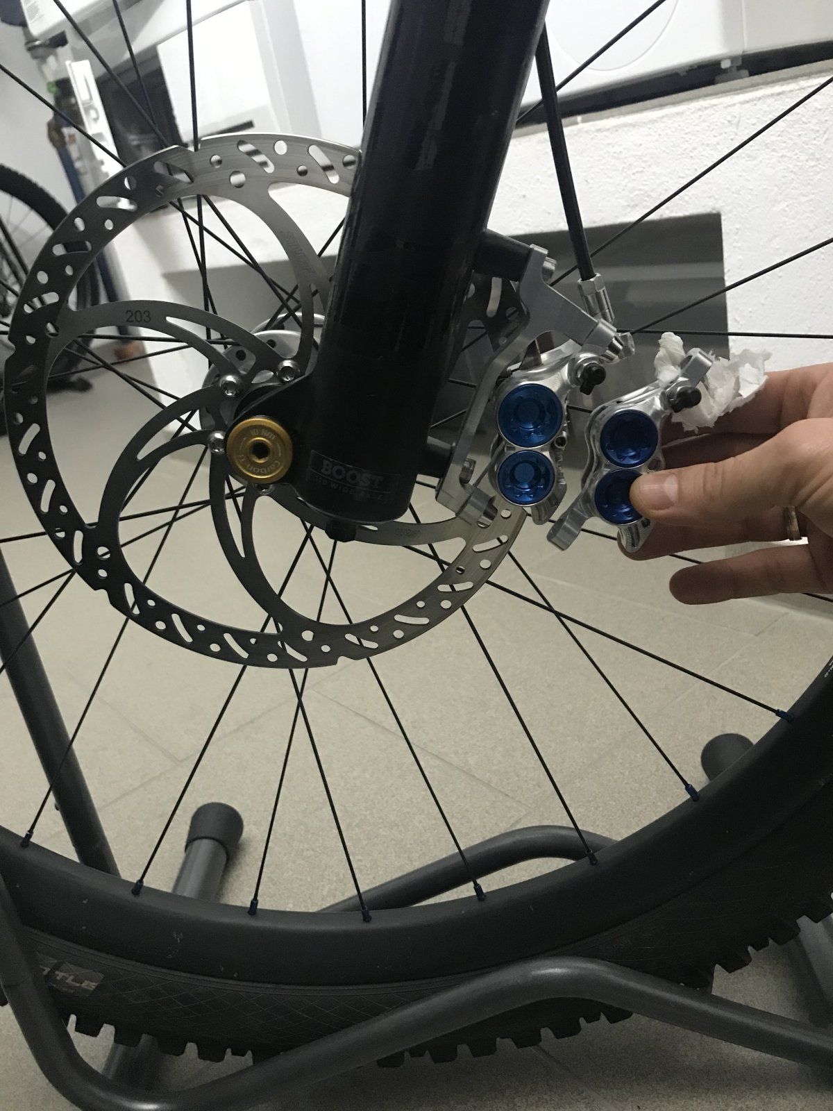

Habs erst umgebaut, is schon ein deutlicher optischer Unterschied. Praxis wird sich noch zeigen 😎
