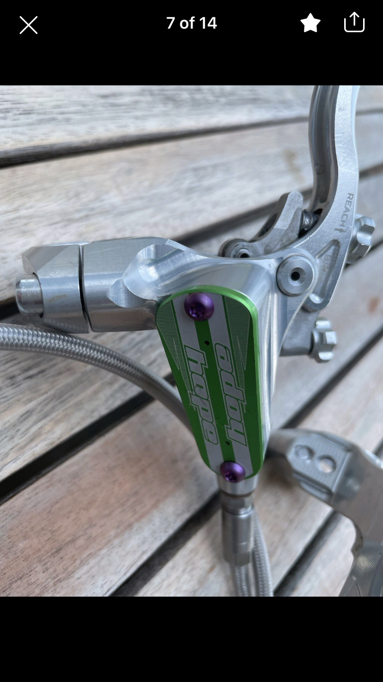

Servus, eine Frage gibt es für die T3 HBSP318 - tech3 lever cam auch in silber?
Hab im Internet leider nix gefunden, aber hin und wieder wird eine auf ebay Kleinanzeigen verkauft mit silberen lever cam.
Die Bremse auf dem Bild ist meine alte.
Nein, den silbernen Levercam bekommst du leider nicht von Hope.
Ich habe ihn einfach "enteloxiert" und so gut wie's geht versucht zu polieren.
