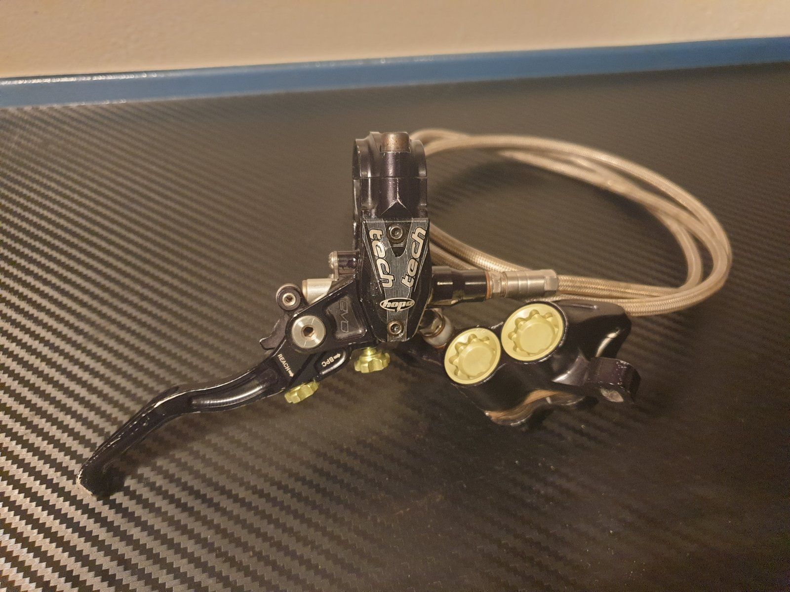

Hope Tech3 V4 / E4 / X2
Die war halt am Rad dran und sind halt "leider Geil", aber ich schwerer Mensch brauch halt die maximale Leistung ;-) Vll wandern sie ans Kinderbike 8-)
Ich als 85kg Mensch fahr am 29er Trailbike ne T3X2, weil günstig geschossen. Eigentlich ist die schon bisschen schwach wenns steil wird, aber dann muss man halt bisschen fester am Hebel ziehen.
Ich würde direkt zur V4 greifen.

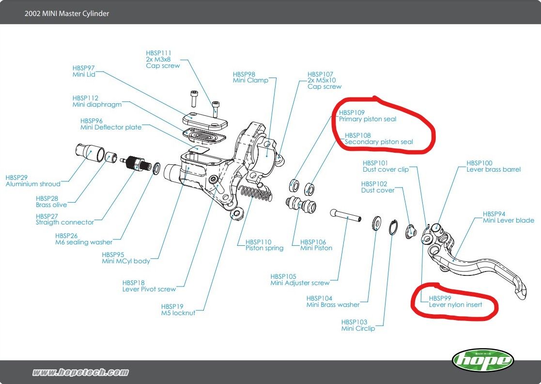

Der Hebel ist der fast ganz alte, nämlich das 2002-2004er Modell
bei den alten Mini-Pumpen haben doch immer ich Hebel so schön (oder nervig) geknarzt :)
Wenn das bei dir der Fall ist würde ich direkt neue Bushings einbauen und bei dem Alter ggf auch die Dichtung am Geberkolben wechseln.
Der Service bei den Hope Bremse ist so einfach zu machen. Ich liebe die Dinger !
