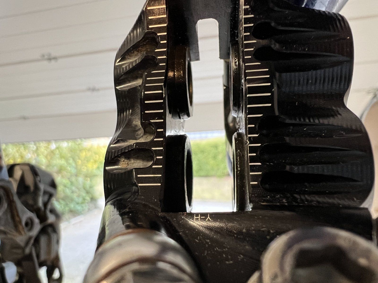

Guten Abend, ich fahre eine Hope Tech3 V4, welche mich leider mit einem Quietschen ärgert. In der Hoffnung, dass es Abhilfe schafft habe ich bereits org. Beläge von Hope und Galfer getestet, leider quietschen die Bremsen weiterhin.
Um mal alles neu einzustellen habe ich die Kolben frisch mobilisiert und die Bremse entlüftet. Beim Ausrichten des Bremszylinders ist mir jedoch aufgefallen, dass die Kolben ungleichmäßig weit herauskommen. Sollten die Kolben auf beiden Seiten identisch weit ausfahren, oder ist es normal, dass eine Seite weiter ausfährt als die Andere? Anbei ein Foto.

Ist erstmal normal. Aber Hope empfiehlt die Bremszange zur Scheibe zu zentrieren und dann die Kolben so zu positionieren dass es passt.
Gibt von Hope ein gutes Video dazu.
Ich muss meine Beläge auch ab und an je nach Belagsabnutzung mal etwas mit dem Schraubenzieher hin und her drücken, sodass die Kolben wieder gleichmäßig ausgefahren stehen.
Nur dann hat dir Hope bei mir die beste Bremsleistung.

Habe den Bremszylinder mal unter Hilfe einer Schieblehre genau zentriert über die Bremsscheibe ausgerichtet, in der Hoffnung, dass dann alle Kolben gleichmäßig ausgefahren werden. Dem war aber nicht so, die Bremsscheibe wurde dann beim Bremsen immer leicht in eine Richtung gebogen.

Verstehe ich es richtig, dass in dem Video Kolben auf einer Seite mit dem Schraubendreher über die Trägerplatte des Bremsbelags zurückgedrückt werden, wenn sie zu weit an die Scheibe drücken? Das wäre ein Schritt den ich noch nicht getestet habe, um die Bremse zu justieren.
Wie alt ist die Bremse denn? Hat sie irgendwann mal länger gestanden?
ggf macht's Sinn die Kolbendichtungen zu reinigen oder ggf zu erneuern.

Die Klassiker helfen meist:
  • Sattel über Scheibe ausrichten
  • Kolben manuell nachzentrieren (dies ist bei den phenolischen Kolben oft schwierig/schwergängig)
  • wenn die Kolben (sehr) schwergängig sind => mit Silikonöl die Dichtungen pflegen (und nicht mit DOT!!!)
  • letzte Eskalationsstufe ist dann das tauschen der Dichtungen
Es gab im Großen und Ganzen keine Hope-Bremse die ich mit den ersten drei Schritten nicht schleiffrei/zentriert bekommen habe.
Neue Dichtungen habe ich nur gebraucht, wenn ich mir 15 Jahre alte Hope Minis gekauft habe.
