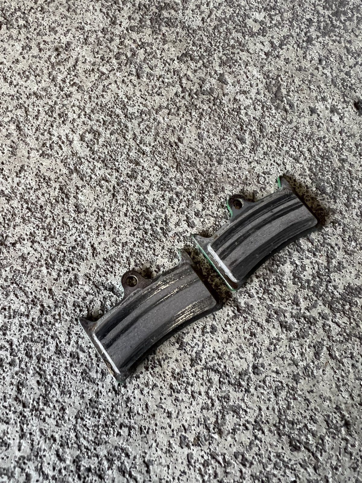

Update: ich habe die Bremssättel noch mal peinlichst genau über die Scheibe montiert und die Kolben mehrfach ausgerichtet, dass die Beläge gleichzeitig an die Scheibe drücken. Momentan sind die Bremsen ziemlich still. Nach den Testbremsungen vorm Haus schaute ich mir die Beläge an, welche ich vorher leicht angeschliffen habe…die Abriebspuren sind dabei etwas ungleichmäßig. Ist das normal und gibt sich mit dem Einbremsen, oder ist es Zeit für neue Scheiben?
So‘n Schliffbild habe ich bei meinen noch nie gesehen… ich würde mal andere Scheiben testen (und neue Beläge). Ich bin zwar Verfechter von OEM Ware, würde also immer nur Hope Bremsen mit Hope Scheiben fahren, seitdem Hope aber offizielle Galfer Beläge verwendet habe ich die Galfer Wave Scheiben mal probiert (auch weil Hope lange Lieferzeit hatte). Kann die sehr empfehlen, belasten auch nicht so das Portemonnaie…

Update: ich habe die Bremssättel noch mal peinlichst genau über die Scheibe montiert und die Kolben mehrfach ausgerichtet, dass die Beläge gleichzeitig an die Scheibe drücken. Momentan sind die Bremsen ziemlich still. Nach den Testbremsungen vorm Haus schaute ich mir die Beläge an, welche ich vorher leicht angeschliffen habe…die Abriebspuren sind dabei etwas ungleichmäßig. Ist das normal und gibt sich mit dem Einbremsen, oder ist es Zeit für neue Scheiben? Anhang anzeigen 1656538
Ich würde erst einmal abwarten.
@sluette hat recht, das sieht schon seltsam aus. Aber nach dem anschleifen würde ich erst einmal abwarten.

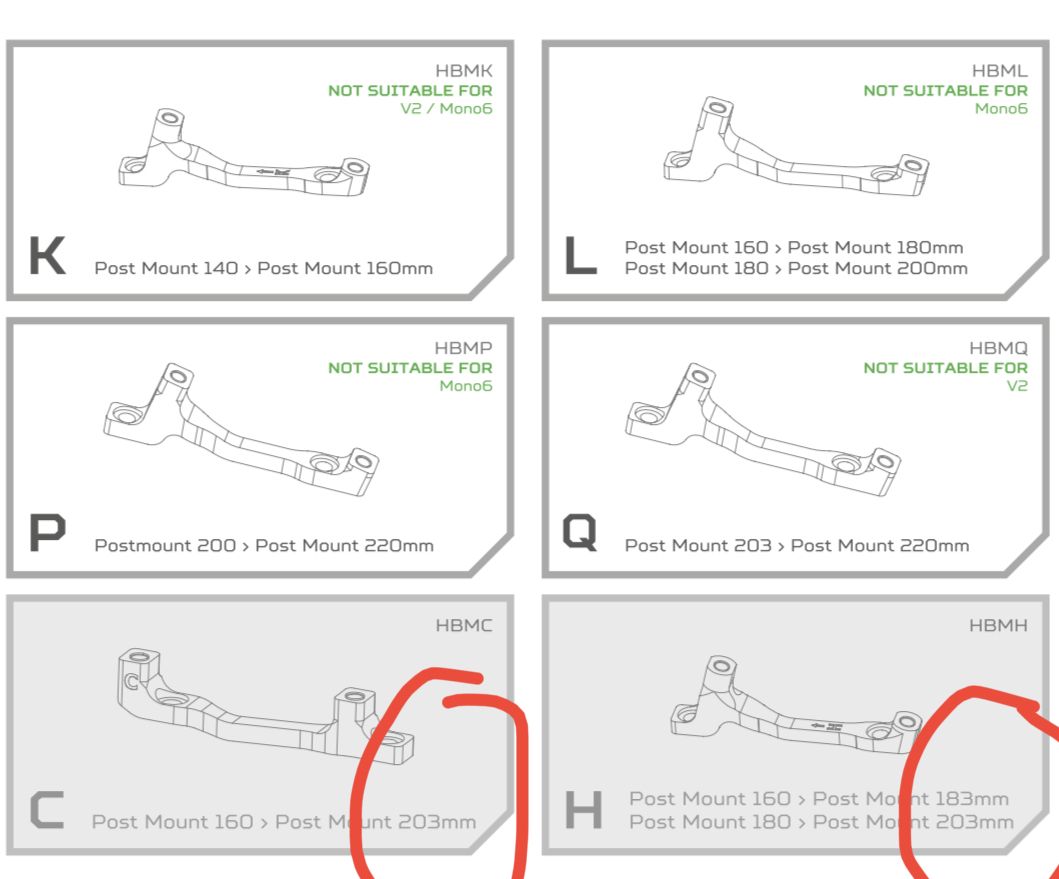

Mittlerweile habe ich neue Hope Floating Bremsscheiben und organische Bremsbeläge drauf, das Quietschen ist allerdings geblieben. Ich würde testweise gerne mal eine Bremsscheibe eines anderen Herstellers testen. Es gibt einige Scheiben die mir gefallen, wie die Trickstuff Dächle. Leider gibt es keine 200mm Variante, nur 203mm. Hat jemand hier Erfahrungen ob auch eine 203mm Scheibe, statt einer 200mm Scheibe gefahren werden kann, ohne den Adapter zu wechseln?
Saubere Lösung wäre Adapter C oder H. Aber zum Testen tun es auch passende U Scheiben.
Ohje, ich könnte damit die Ursache meiner quietschenden Bremse gefunden haben...tatsächlich habe ich einen H Adapter in Kombination mit einer 200mm Bremsscheibe verbaut, obwohl ich laut der Grafik den L Adapter für die Bremse bräuchte...ich werde dann wohl mal die passenden Adapter bestellen und hoffen, dass damit das Quietschen ein Ende findet :)

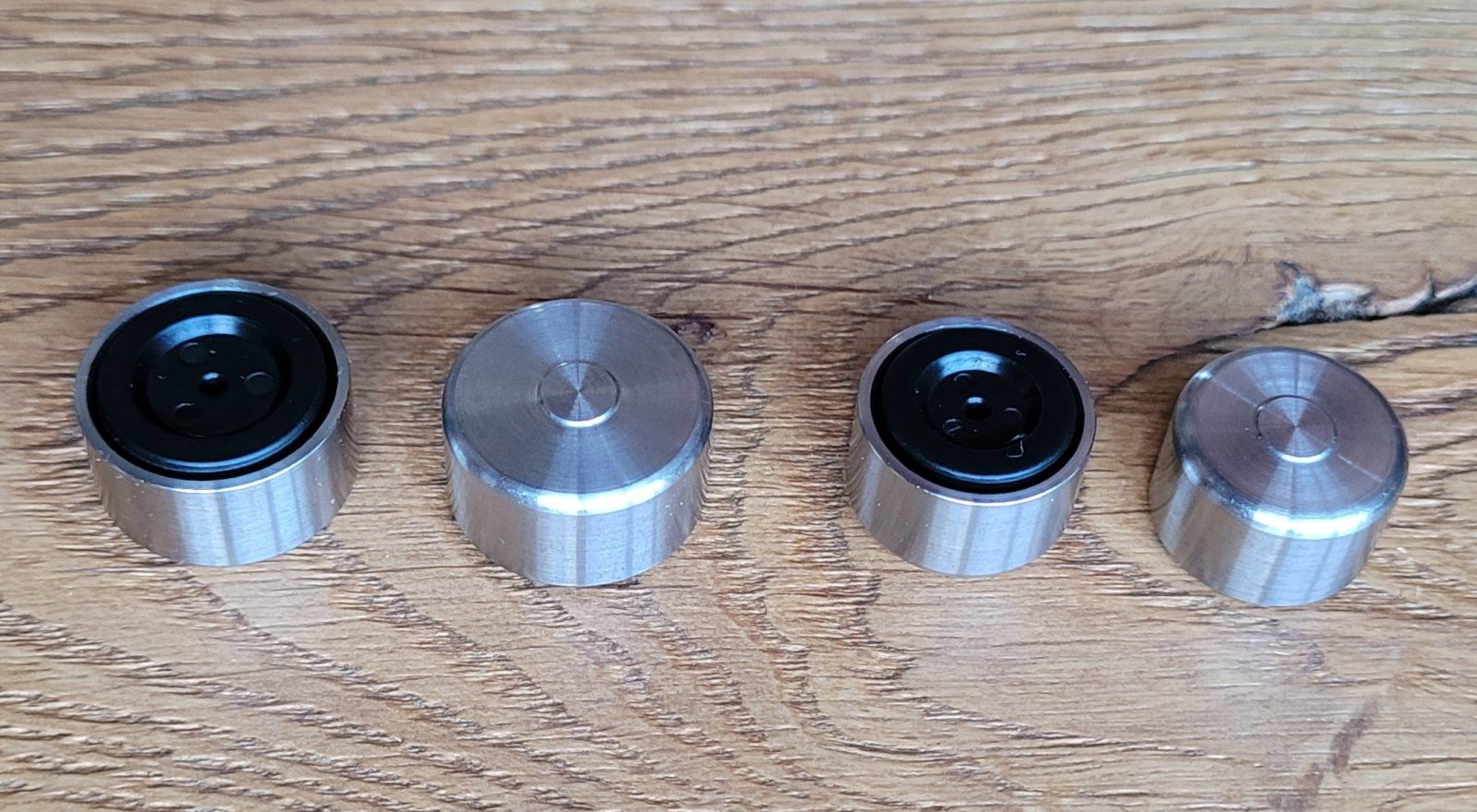

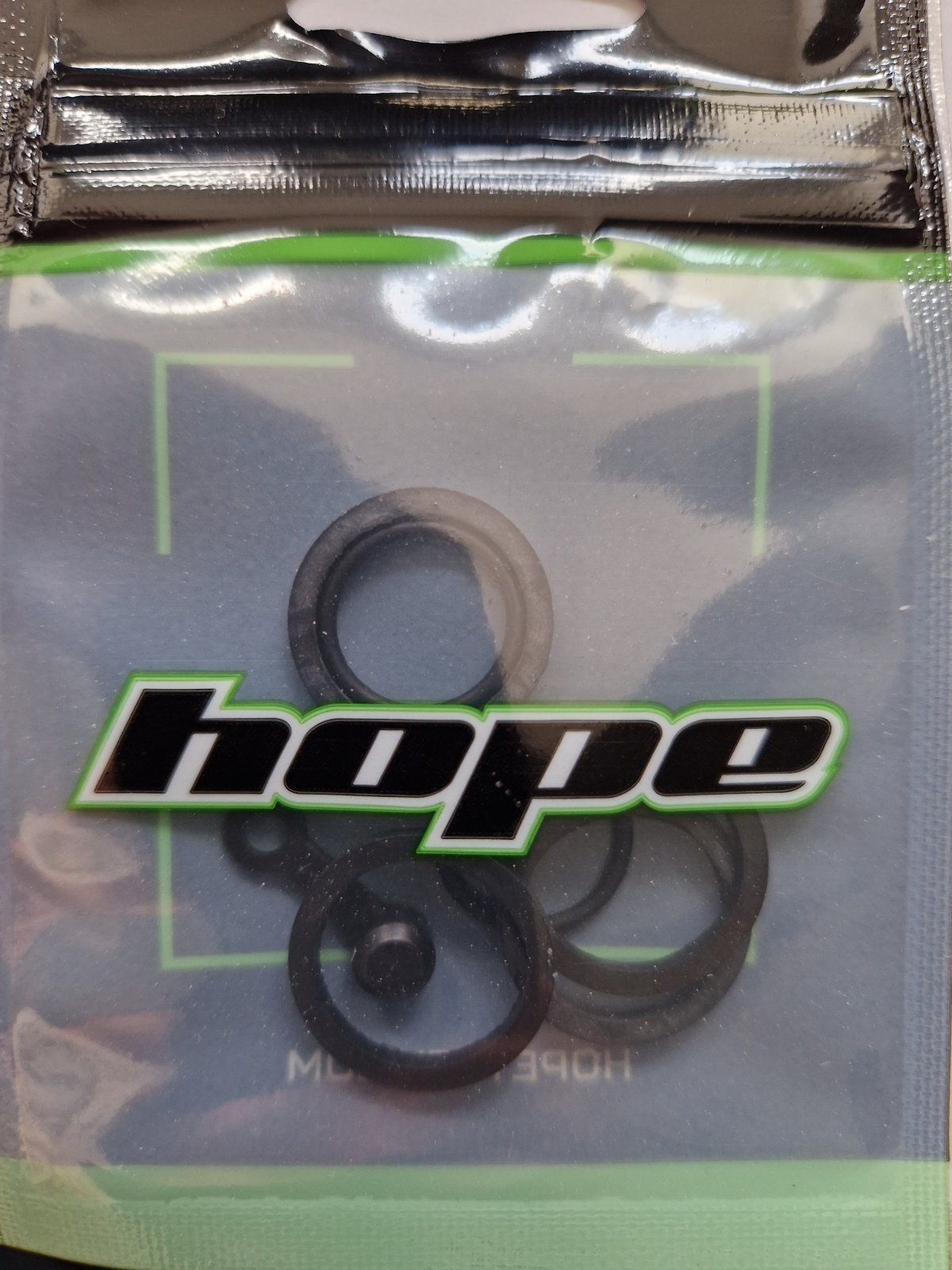

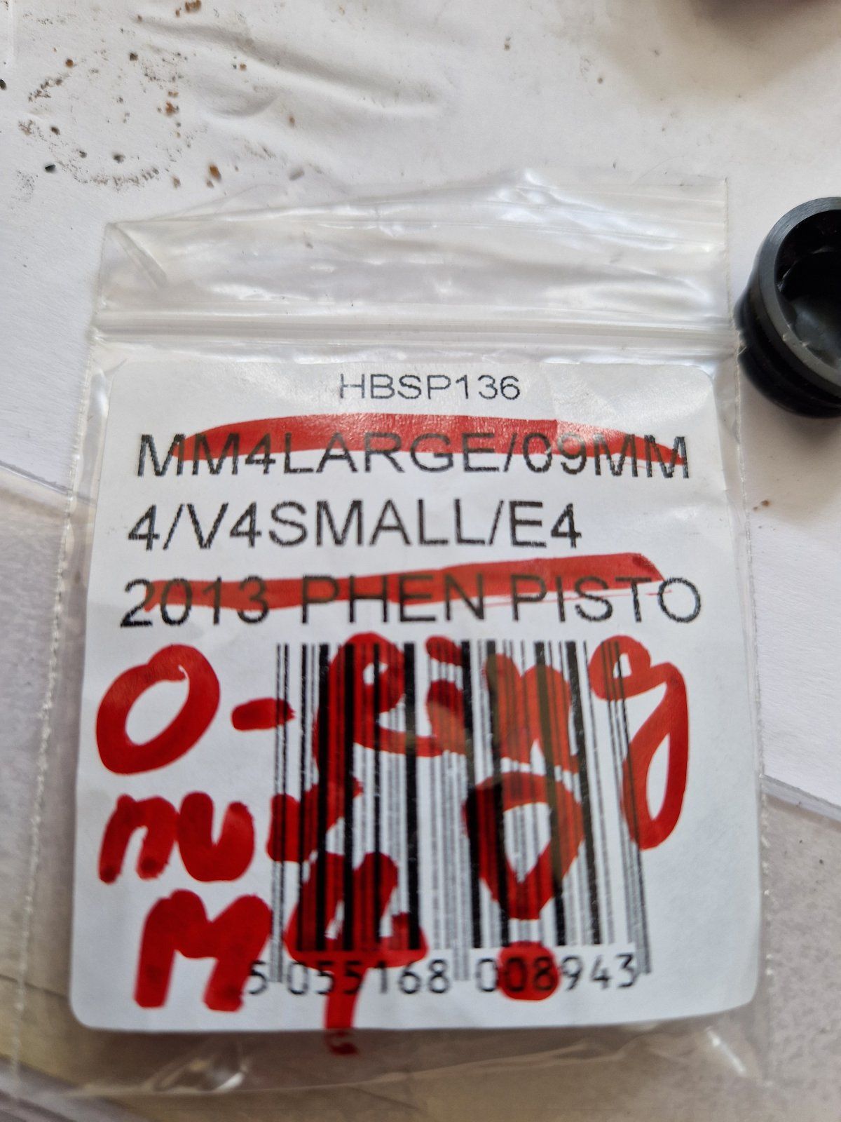

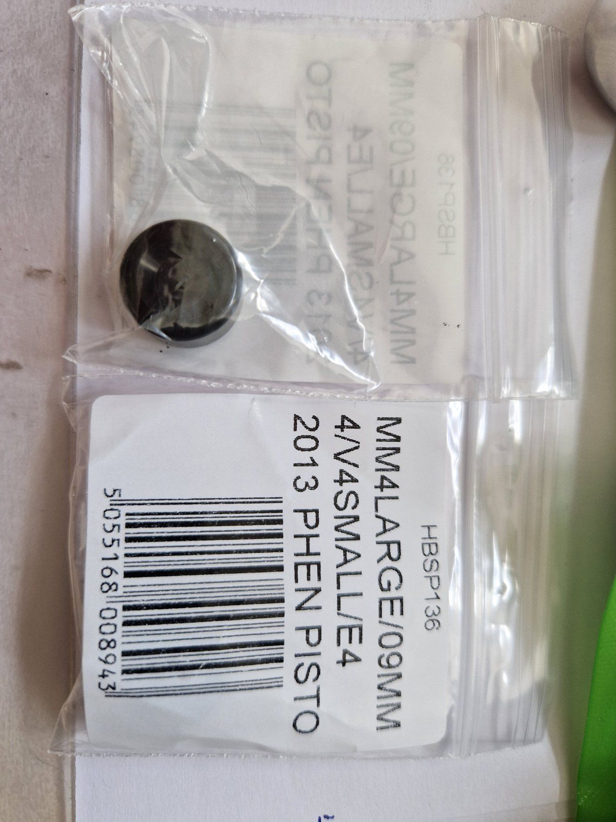

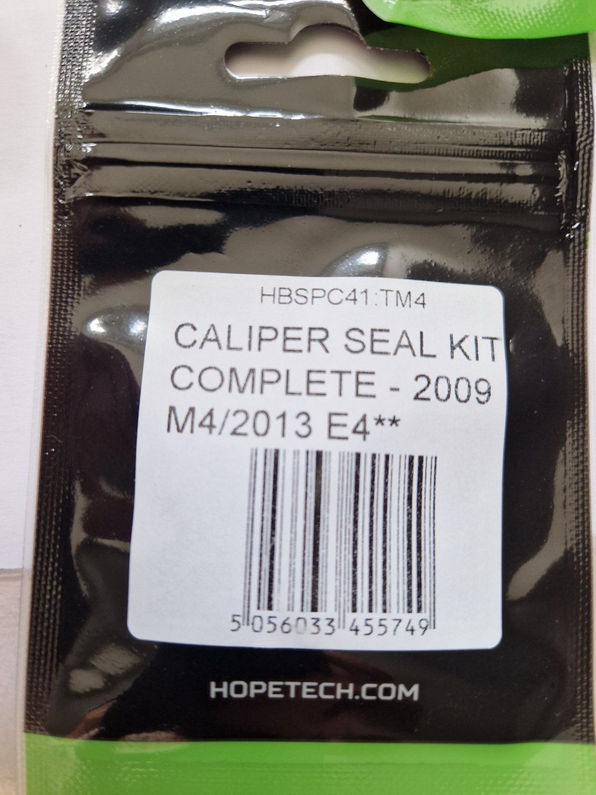

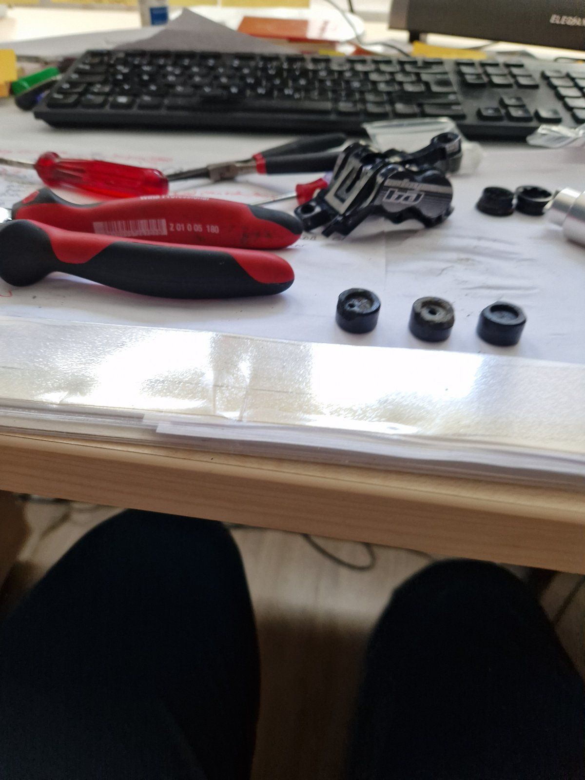

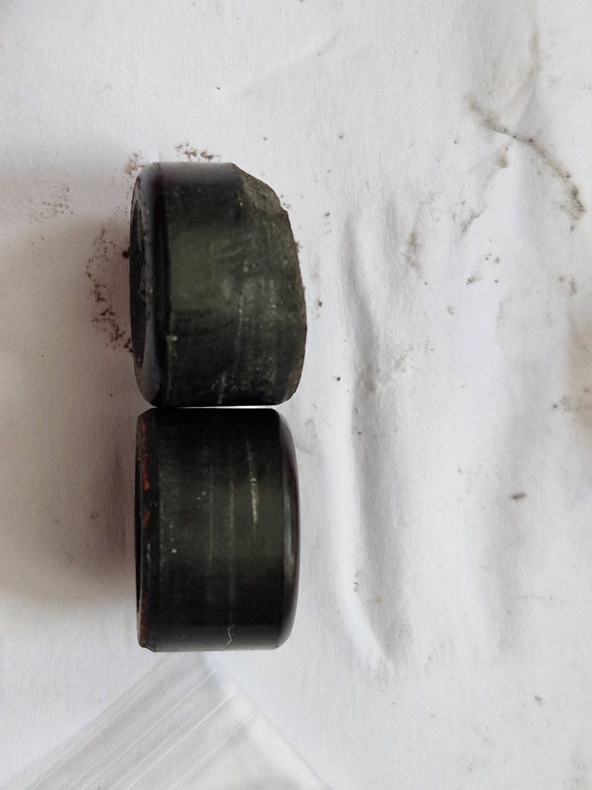

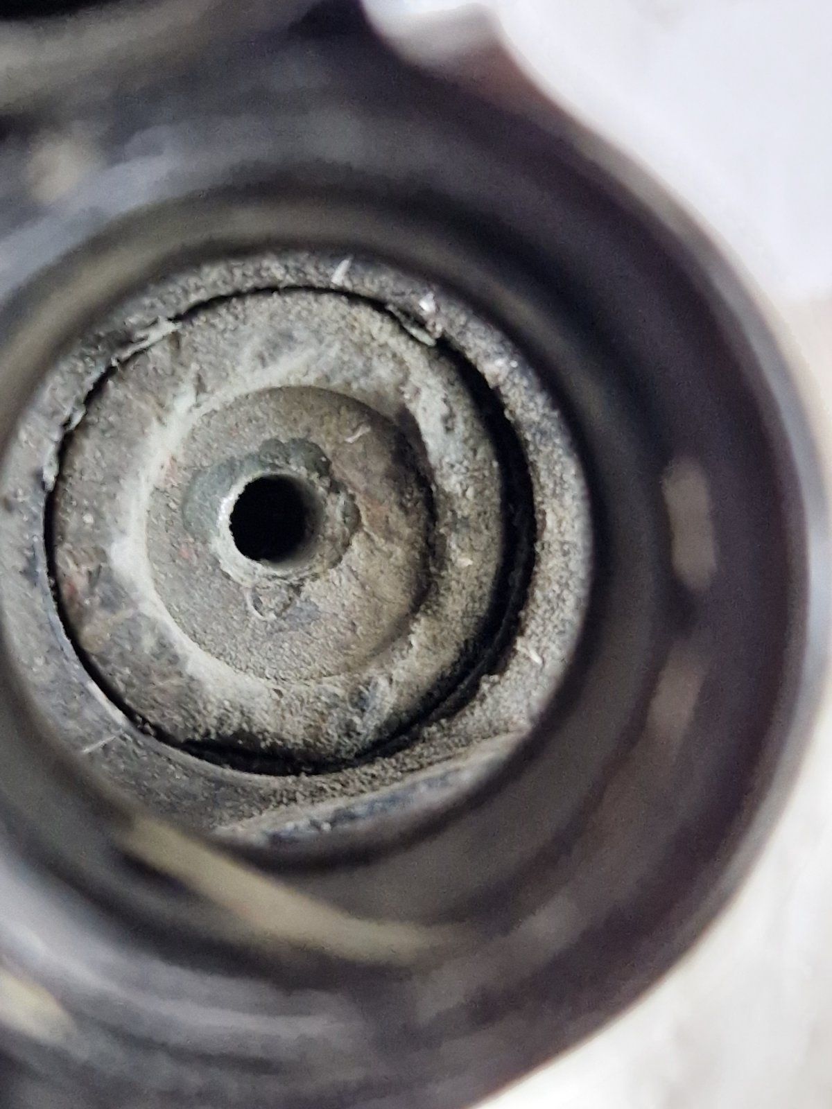

Hatte gerade das gleiche Problem.
  • Hintere Kolben meiner ea4 beide angebrochen
  • Durch Druckluft oder auf anderem Weg, keine Chance die Kolben aus der Kammer zu entfernen, da komplett verkeilt. Dieses Problem sieht Hope nicht vor. Tritt aber öfter ein als erwartet. Kunststoffkolben eben!!!
  • Daher Notlösung mit Anbohren u Behelfsschraube/siehe Fotos
  • Kammer vor dem Einsetzen der neuen Kolben ein bisschen einfetten
Die Kolben der e4 sind auf beiden Seiten gleich gross, also keinen Grössenunterschiede, wie bei anderen Hope Bremsen. Siehe Fotos
Anmerkung:
  • Ohne Hope Tools keine Rep möglich
  • Die e4 braucht keine grossen O-Ringe, wie die M4!!!
LG TS
Anmerkung:
LG TS
Ja ärgerlich, aber hast dir ja gut helfen können 👍
Für den Schaden braucht man auch nicht viel Geld zur Instandsetzung und die Bremse ist jetzt wieder fit für einige Jahre 😉

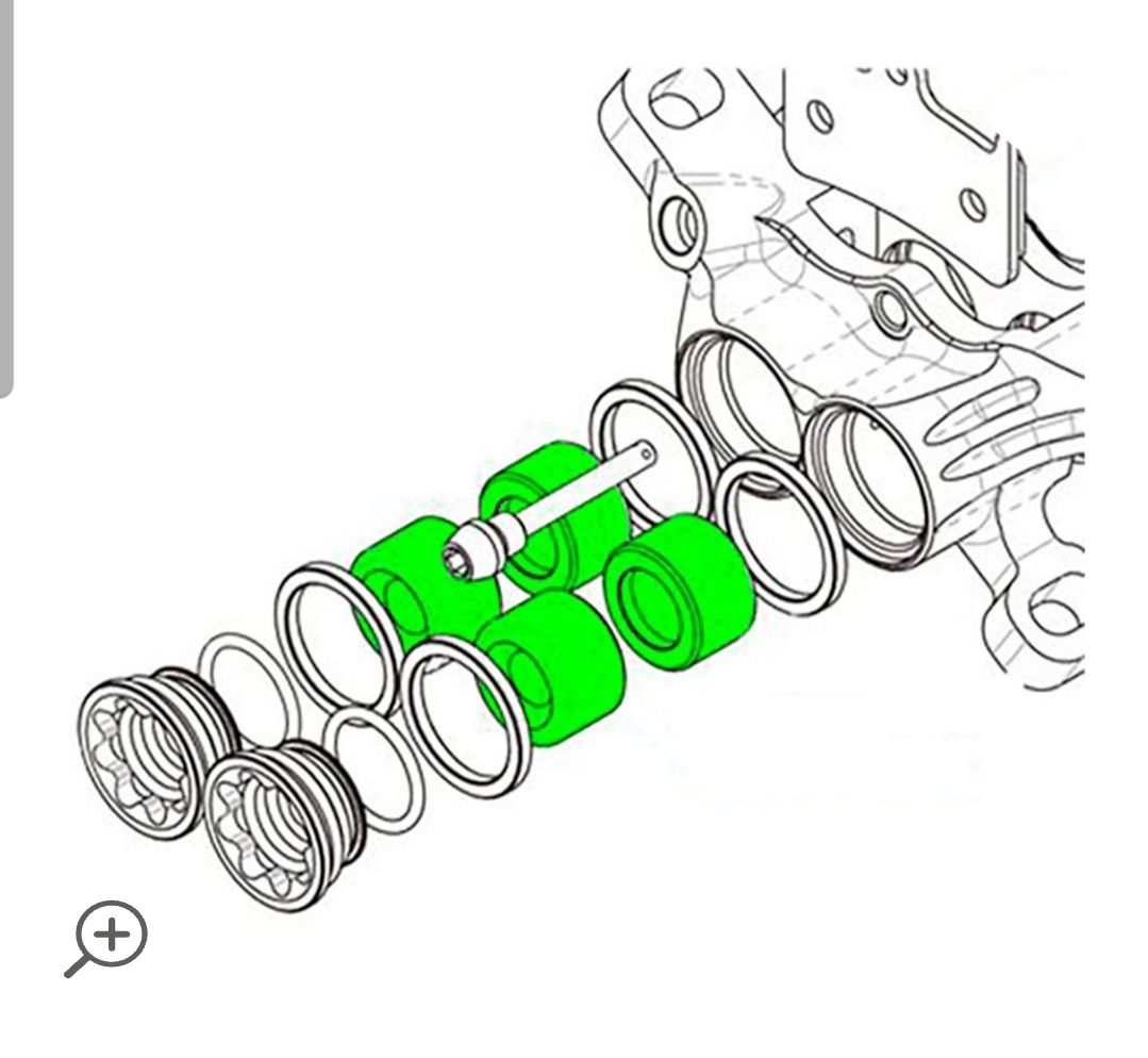

Hast du bewusst auf die Kolben der T4 verzichtet?
Denke mal dafür hättest du das PISTON SERVICE TOOL nehmen können (falls 3D Drucker verfügbar)…
