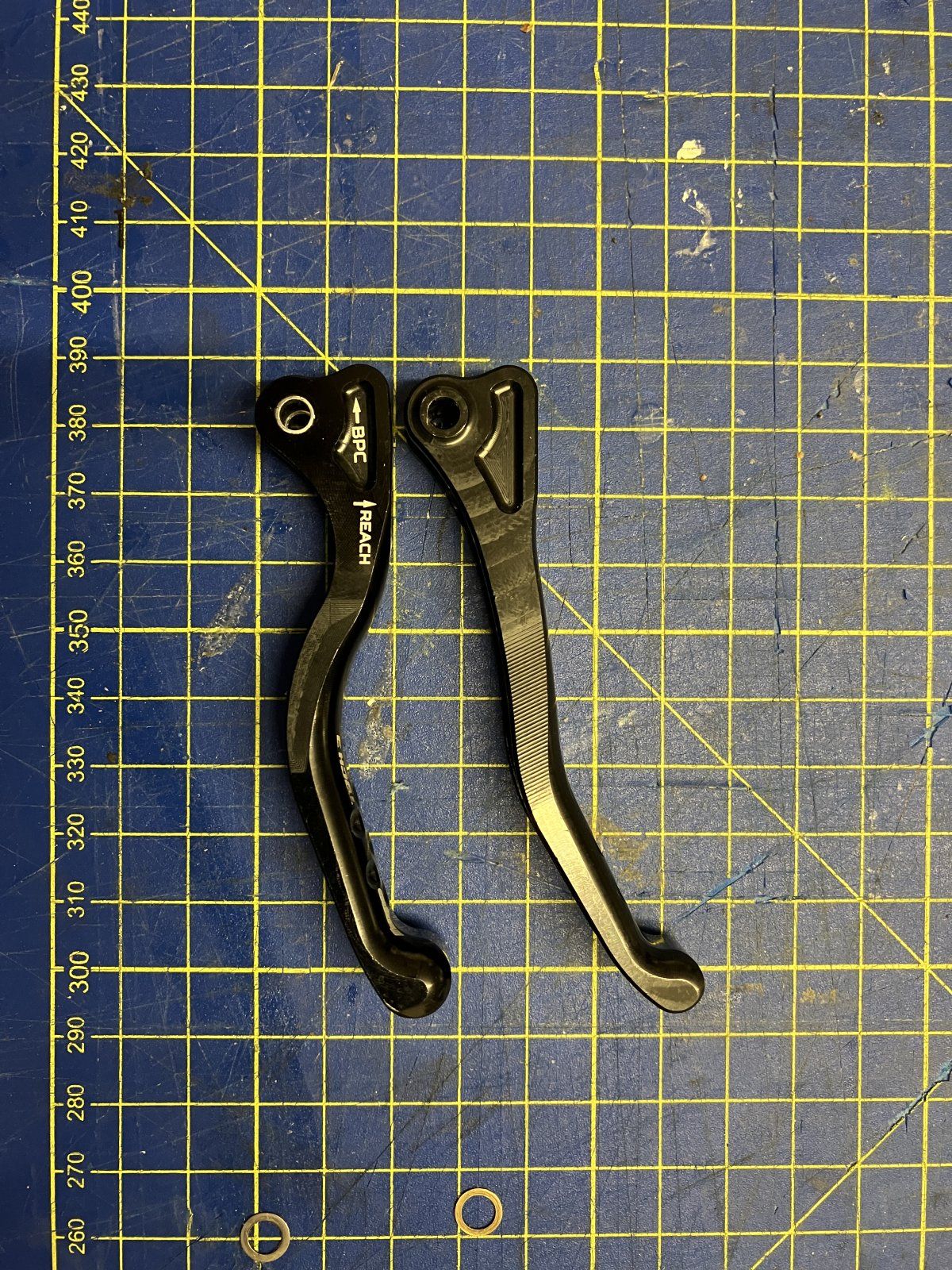

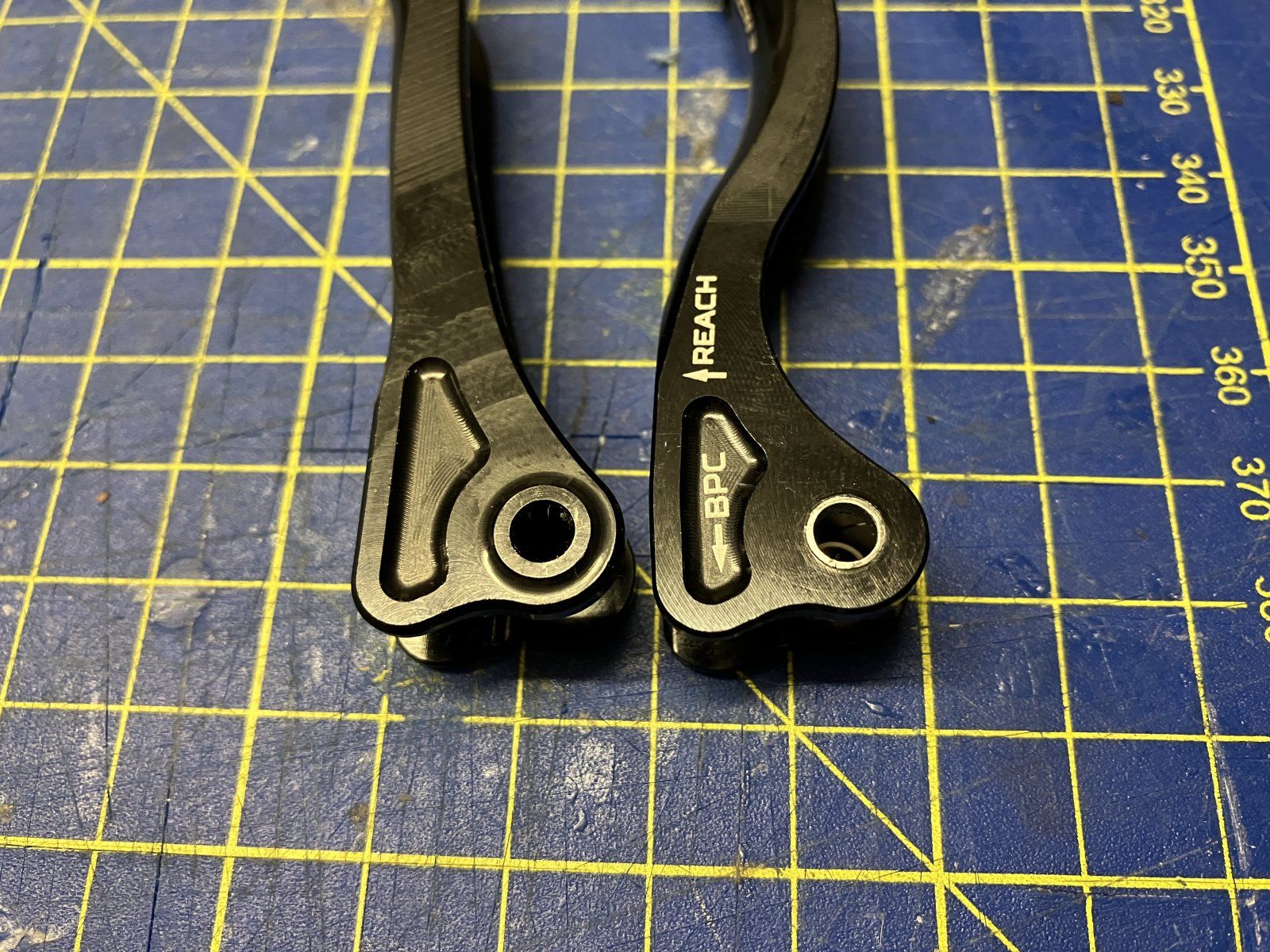

Ich kann es sicher sagen dass es sorum nicht so einfach passt. Die Tech4 Hebel haben ne kleinere Bohrung für die Achse und sind ca 0.5mm Breiter.Eventuell blöde Frage, aber:
Hat wer schon einmal versucht, ob der Tech 4 Hebel (wirklich nur der Hebel) an die Tech 3 Griffe passen? Ließen sich eventuell so die Hebelkräfte reduzieren, auch wenn der Unterschied zwischen den Kolben natürlich weiterhin besteht?
Habe Tech 3 und Tech 4 im Einsatz, gerade aber beide nicht zur Hand zum Schauen und auch nicht genauer drüber nachgedacht. Vlt. hat ja hier schon wer eine schnelle Antwort.
Ja.Ich habe damals auch direkt den Tech4 Hebel ausgebaut und ihn mit dem Tech3 verglichen.
Der Unterschied ist gar nicht so krass. Die optische Wirkung allerdings schon.
