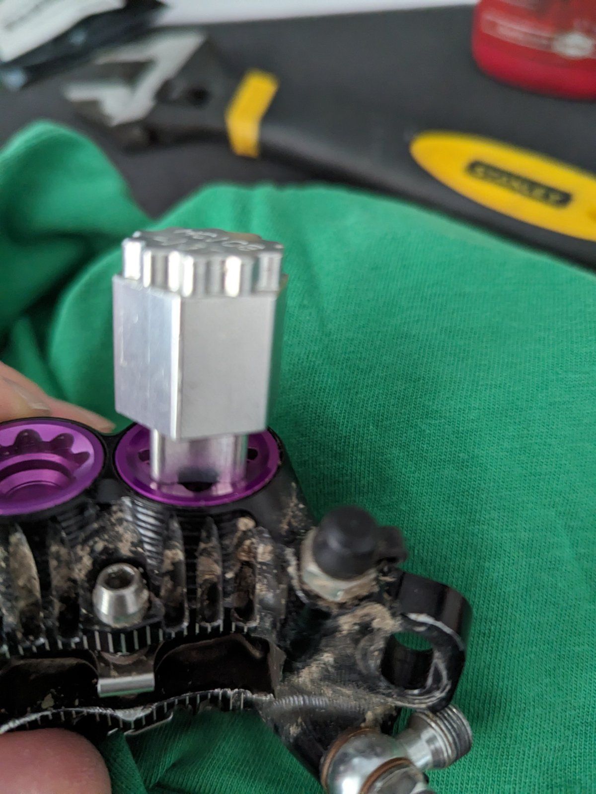

Bei der Cura 4 ist doch das lila Teil dabei, das auch zum Mobilisieren taugt, wenn man weiß wie man‘s reinfummeln muss.
Da ist der Hope-Block zu dick, evtl grob ca 1mm da die Cura für 2.3mm Scheiben konzipiert ist, hab aber keine zum Messen da.
Für Shimano wird er in der Dicke und in der Länge nicht passen, Shimano Sättel haben glaub ca 39.5 oder so Innenlänge, bei der V4 die Beläge schon 40mm.
Ich wusste gar nicht, dass das Tool für die EVO kurbel auch für die bore kleinen und großen bore caps passt.
