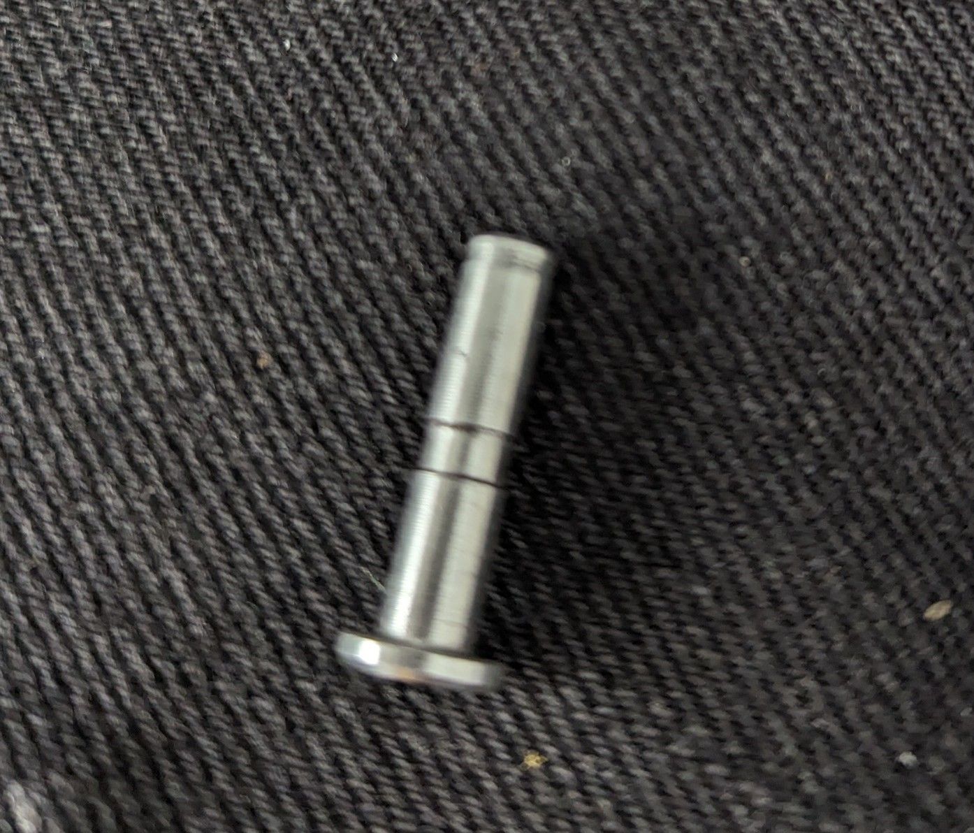

Kann mir jemand einen Tip geben wie ich den Bolzen rausbekomm? Der bewegt sich vll Grad mal 2 mm.
Am anderen Hebel ging der ohne Probleme raus.
